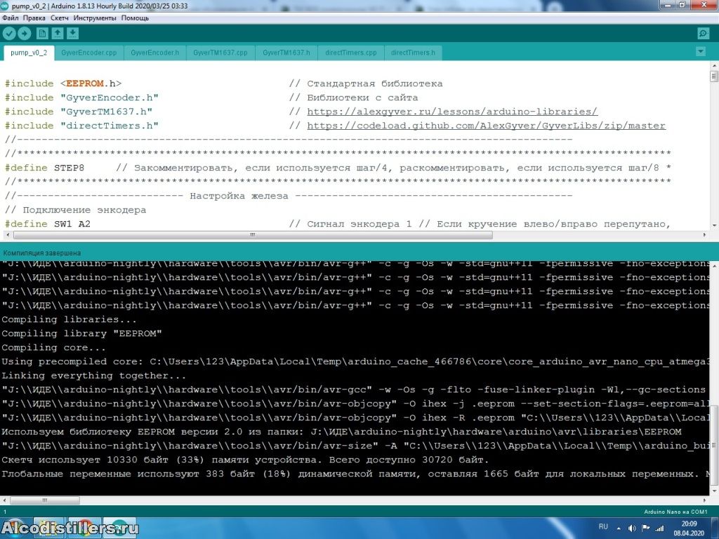

geha69, удали первые три строчки в скетче.
302
st, почему не вторые?
303 (2020-04-08 19:39:20 отредактировано st)
d.styler, я не программист, просто у меня сейчас перед глазами именно этот скетч, но в нём отсутствуют первые три строки. При этом всё спокойно компилируется.
304 (2020-04-08 19:49:18 отредактировано d.styler)
st, повезло. Любой компилятор должен выдать ошибку, так как "" означает локальные заколовочные файлы. <> означает системные заголовки. Так как Ардуина для чайников - походу это там убрали из препроцессора.
И если код не меняется - зачем всем это компилировать? Сделайте бинарник 1 раз и все - как прошивать ардуино уже все знают...
305 (2020-04-08 19:59:10 отредактировано )
Всем большее спасибо
два дня бился
головой об монитор

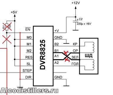

309 (2020-06-06 14:10:50 отредактировано )
alex5sh ©:
мотор гудит и не крутится
Попробуй подключить его так:
Китайцы они такие, могли провода местами на движке перепутать.
alex5sh ©:
0,08в
Маловато будет, поставь 0,5 хотя бы.
    size: 33.95Кб type: JPG
310
kvic ©:
Да, так работает. Но только при 0,2в. При 0,6 и другом напряжении гудит и всё. А при 0,2 работает, но насос не тянет, трещит, как будто шестеренка проскальзывает. Даже пальцами вал легко останавливается.

kvic, Дааааааа! Заработало!!! От компьютерного БП подключил и при 0,6в крутит, как танк. Спасибо огромное за помощь!  *ROSE*  *DRINK*

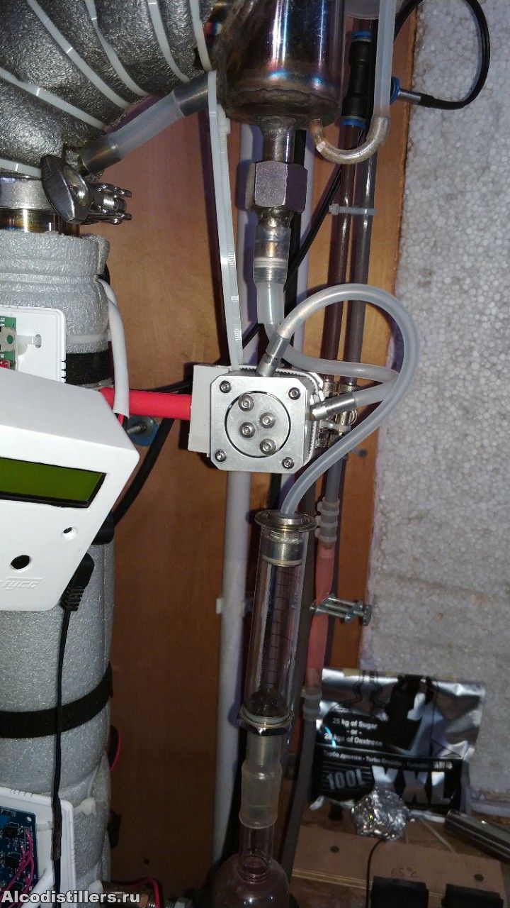

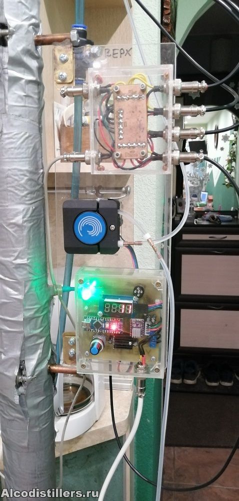

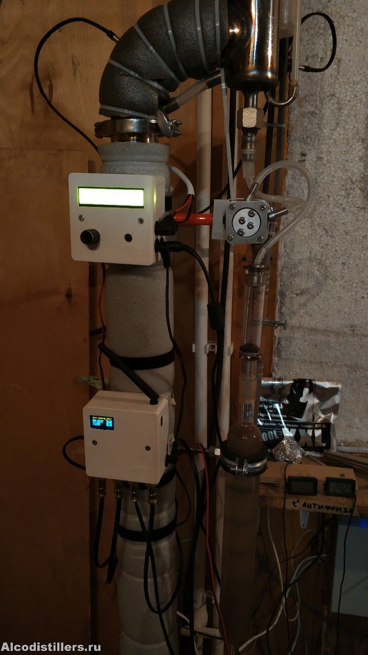

Наконец-то, руки дошли. Точнее, жизнь заставила. С декабря лежала собранная электроника, только щас установил на колонну и запустил.
Откалибровал на воде, но есть ощущение что на спирте надо перекалибровать.
А так-то красота. Плюс сделал защиту от выключения воды. Теперь ваще смело на ночь головы оставлю.

314 (2020-07-08 09:02:39 отредактировано Димoн)
Ну что можно сказать. Ночь отстояла на головах. Стабильность и точность отбора отличная, калибровать на спирте не надо. Может и есть отклонения, но незначительные, +/-10 мл/ч.
Правда не обошлось без казуса. Был разбужен в полпятого утра гневными криками супруги, о том что у меня там что-то пищит. А я заспался и не слышу. Пищит действительно громко и противно. С одной стороны это хорошо, с другой - как обеспечить спокойствие дражайшей половины?

Димон ©:
Может просто тумблерок на зумер поставить?
Димон ©:
Откалибровал
Я прям на работающей колонне калибровал.
Закажи сразу силиконовый шланг на запас, родной довольно быстро трескается, стоит копейки.
После погона сразу открывай скобку на насосе чтобы ролики шланг не передавливали.
317
Уже прикинул как.
Есть запас.
Ценно, так и сделаю *THUMBSUP*

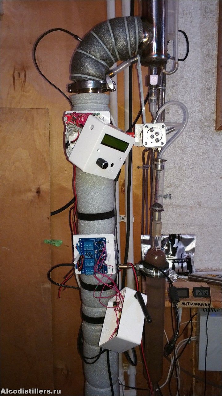

320 (2020-09-12 14:11:03 отредактировано peppe)

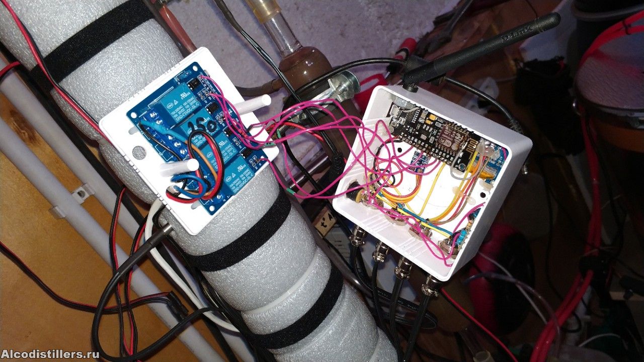

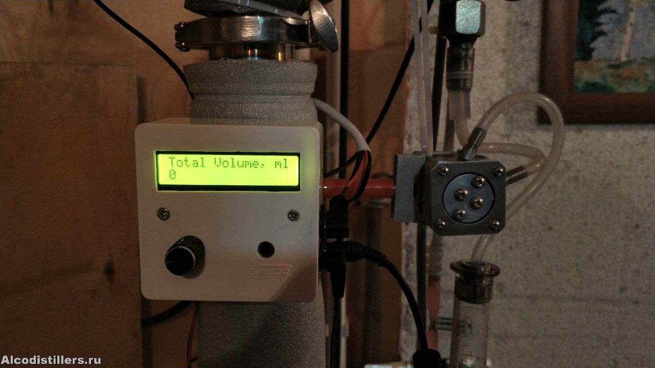

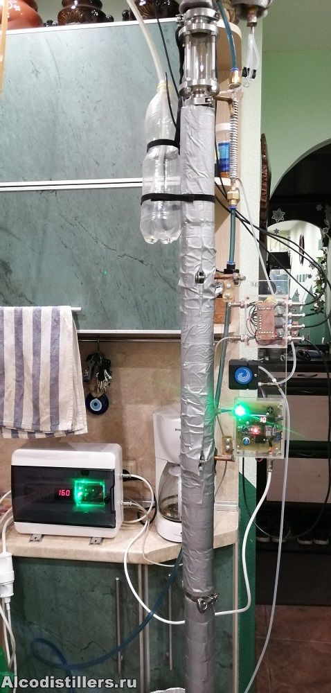

Теперь и я на перистальтике! :) Сегодня все собрал, погонял на водичке, завтра буду ректификовать сахарный сырец.
Головка насоса самодельная из алюминия, мотор Nema17.
Прошивку от kvic перелопатил на LCD1602 I2C, добавил кнопку сброса скорости мотора на ноль (она же для входа в режим калибровки - у меня энкодер сильно контактами дребезжит, что вызывало сложности входа в режим, выходил сразу же).
Как окончательно причешу интерфейс, выложу сюда прошивку, схему..
