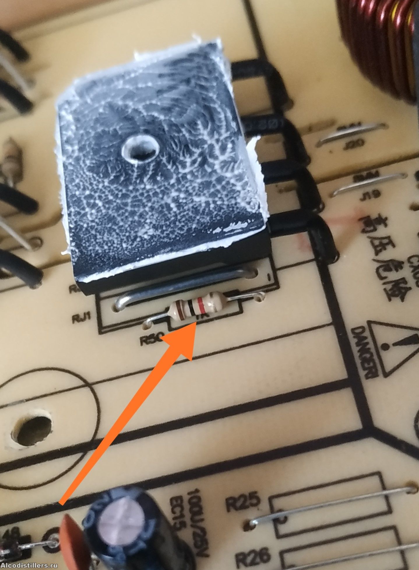

genas1966 ©:
ДОРАБОТКА
Заменил подстроечник 500 Ом на имеющийся под рукой переменник 2.2кОм (предпочтительней мнооборотник ~ 1 - 1.5 кОм.
По цепи пошел - под радиатором заменил 0.025вт 1 кОм, на 320 Ом - иначе будет ошибка, переменник  вывел сзади плиты возле шнура питания, там пришлось чуть попиливать для крепления подручным хламом, подгибать.
В идеале людям нужно понижать постоянный режим, посему пришло понимание, что нужно только поменять подстроечник на многооборотник 1 кОм!!! И вся доработка!
С ватт метром на мощности 1600 - постоянный режим - легко выставил переменником для гона тела 1200, можно регулировать постоянный режим в большом диапазоне ~800вт.
Не совсем понял, резистор 1кОм менять который под радиатором стоит, если ставить многооборотник ?

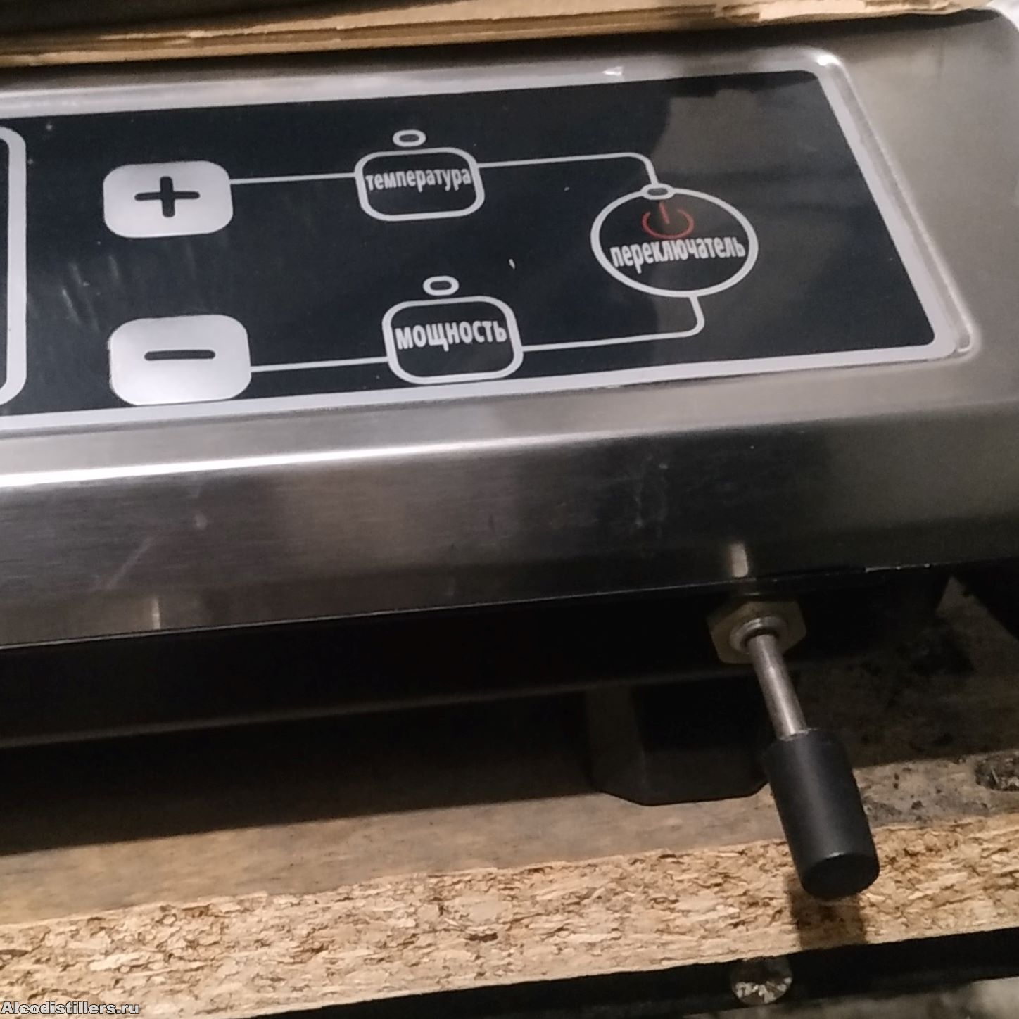

SLOG ©:
По тексту получается, что в итоге нужно поменять только подстроечный резистор на переменный - все здесь так и делали. Ещё был вариант - ставили постоянный резистор в параллель с переменным, что бы плита в ошибку при резком повороте переменника не выпадала. Выше в теме было.
Купил плиту на али, на ней без импульсный режим по их значениям на табло начинался с 1300 на деле это 2100 Вт, что вообще не устраивало.
Вернуть деньги не увенчались успехом. Благо наткнулся на ваш форум. Заменил подстроичник на переменный резистор 1кОм и под радиатором по цепи заменил с 1 кОм на 470 Ом.
Теперь с 900 Вт  до максимума это 2700Вт (хотя заявлено 3500) при 230В в сети без импульсный режим. У китайцев есть такая же как у меня плита но с много оборотным резистором и регулировка там так же ступенями по 500Вт.
Вроде же не сложно сделать с плавной регулировкой. У меня спокойно можно по ват 50 добавлять, убавлять.
