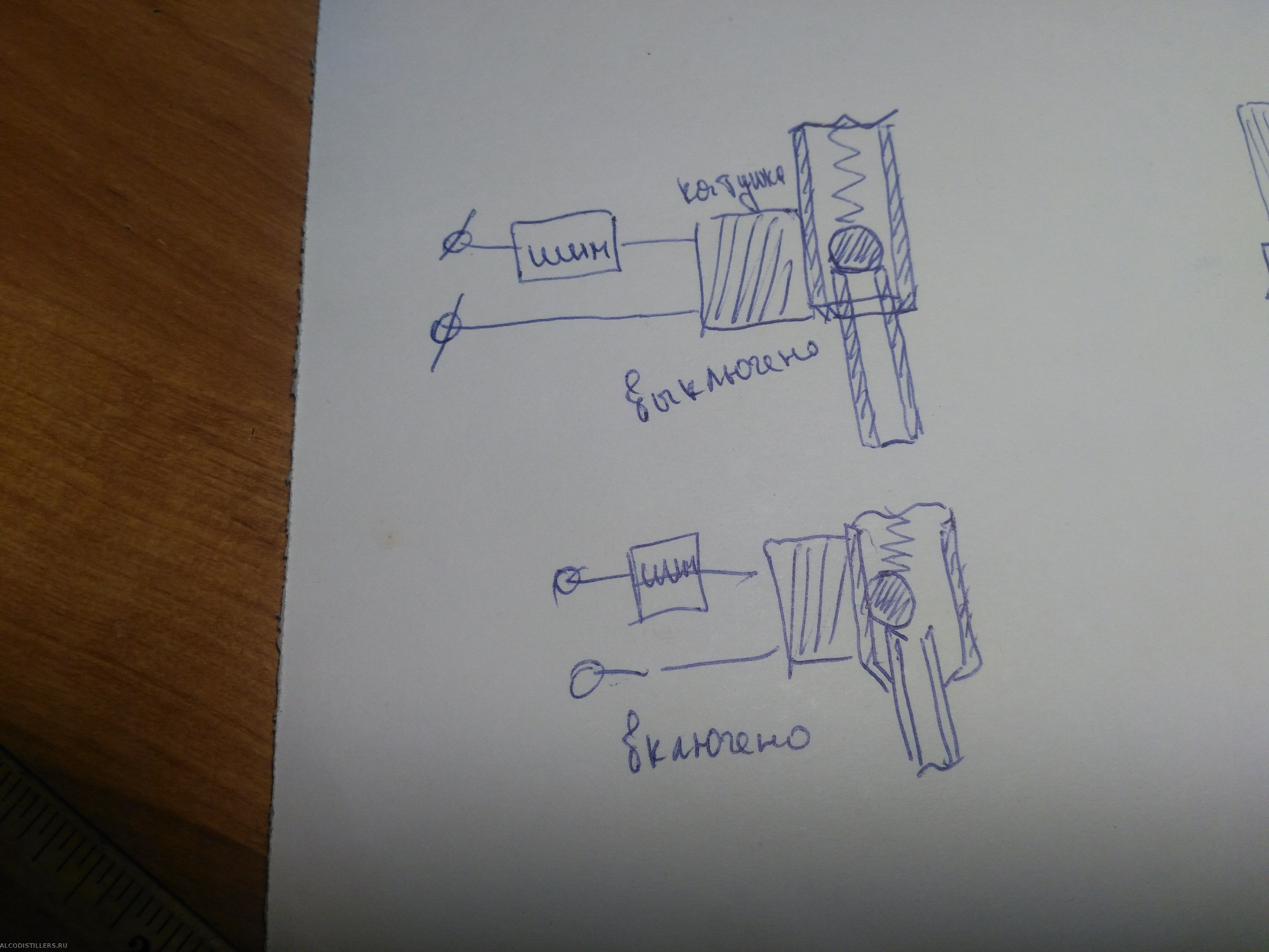

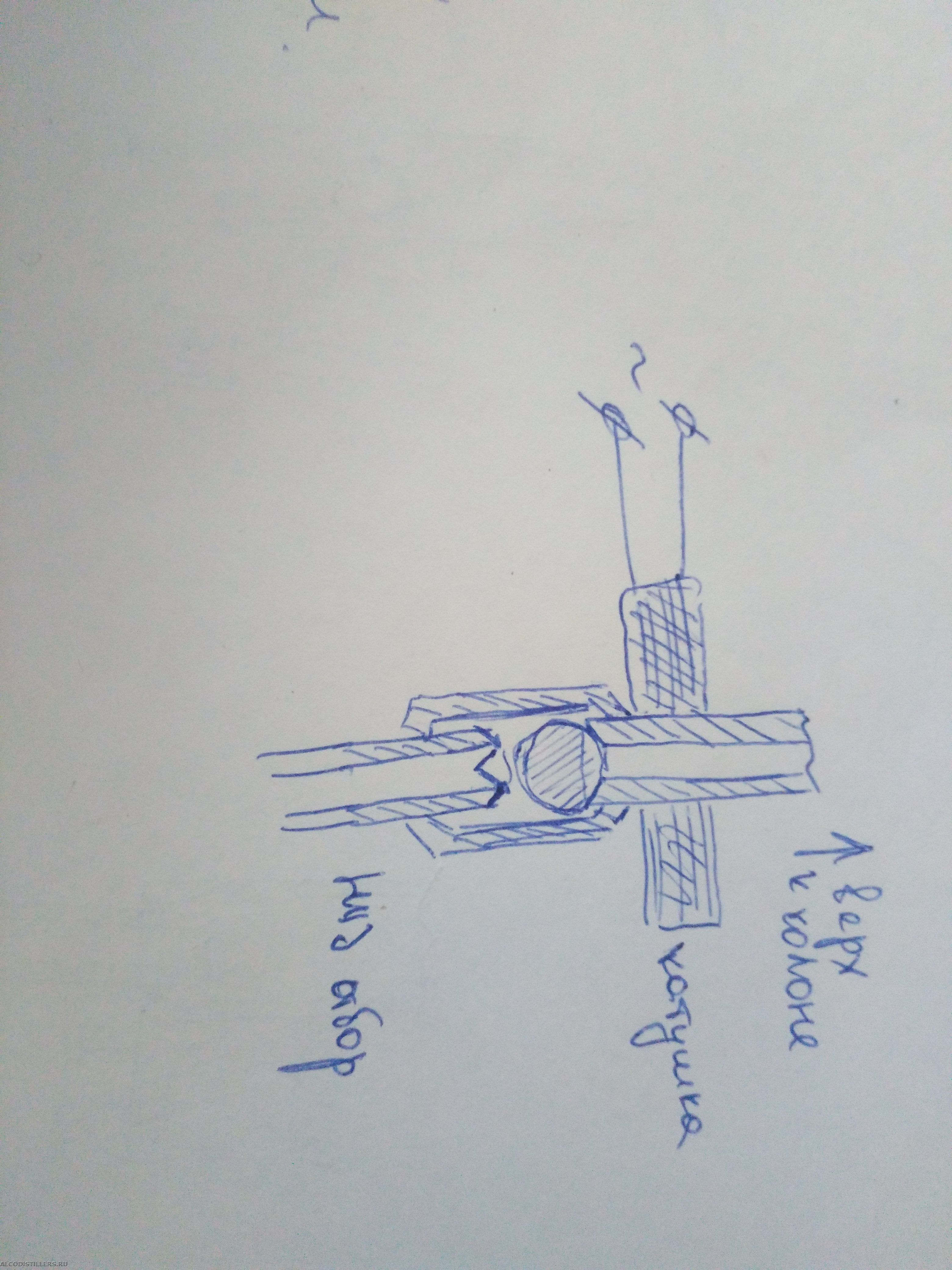

Попробую иное на выходных.... две трубки(нержа или медь), одна в другой , внутри шарик стальной, подогнаный сверлением и простукиванием к тонкой трубке, можно с пружинным упором и сменной прокладочкой силиконовой. Магнитная катушка с любой стороны. Фактически можно подключать, через шим генератор, регулируя пропускную способность, скважностью импульсов. Единственное стук, но прокладка Силиконовая а возможно и вставка из силиконовой трубки решат эту проблему)) в принципе вместо пружины можно магнит на тонкой трубке внизу разместить.
Т.е. сразу и клапан и регулятор с широкими возможности управления и регулировки))
Предупреждая вопрос намагничивания... Переменным током))
Зазор между трубок, на случай попадания крупинок насадки и другого мусора...
И да катушку можно и выше на трубку намотать, но пржинка станет обязательна, так как мы не пушку же Гаусса делаем))
Неожиданно, но для безотказной работы конструкция ИМХО должна быть проще и надёжней. И таки шарик же будет ржаветь???

Обмеднить можно, можно менять хотькаждый прогон, можно неодиомовый магнит шарик в нерже поставить, можно.... И тд тп , к сожалению слаб в металах, может и есть нержа магнитная, а может и ржаветь не будет)) да и куда проще, если как клапан, то пружинка не нужна, шарик под действием гравитации и ректификата сам место занимать будет, зазор большой не нужен,  так для наглядности увеличил, 0,5-1мм через глаза, а то и меньше....

ну а вообще то привлекает регулировкой скорости отбора с телефона к примеру, через ардуино

Только вот насчет управление ШИМом не уверен. Сердечник (шарик) будет скорее всего в крайних точках. Но это нужно проверять, точно не знаю.

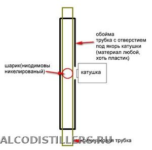

Подкину еще одну идейку.В хим.лабораториях для капельного добавления реактивов используется простейший шариковый затвор.В резиновую трубку с небольшим натягом  вставляется стеклянный шарик, при нажатии на этот шарик трубка деформируется и появляются щели, через которые течет жидкость.
Идея такая: при подаче напряжения на катушку- шарик (ниодимовый магнит) притягивается к якорю и тащит за собой стенку силиконовой трубки через отверстие в обойме.Трубка деформируется, жидкость пошла.Сегодня дома провел испытания, в 10 мм силиконовый шланг сунул бусину, при нажиме на шарик -вполне себе нормальная струйка побежала.

И стука не будет)и подачу проще ШИМом делать. Тоже есть ньюансы-  там отбойный молоток, тут деформация силикона.... ни что не вечно....а впрочем можно совместить, тогда Силиконовая трубка, одетая на тонкую нержавеющую.... Будем пробовать

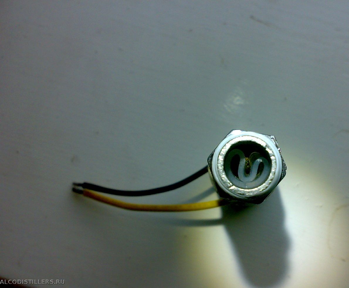

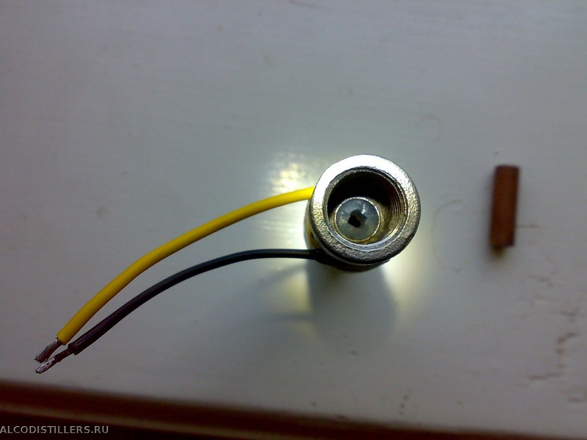

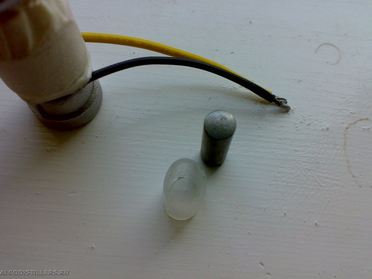

Наконец то добрался до ПК. Вот внутренности клапана.
1 фото. Прокладка из силиконовой трубки туго вставляется в нерж. трубу. Длина силиконовой трубки около 5 мм. Вытаскивать не стал - тяжело потом обратно засовывать.
2 фото. С другой стороны клапана воткнул силиконовую трубку большего диаметра, предварительно свернув ее. Сделано это для того, что бы якорь не выпадал и жидкость свободно протекала.
3 фото. Сам якорь с запаянными торцами и заглушкой со второго фото

Т.е. на поршне никаких канавок и лысок нет??? Просто течёт в зазор??? Признаться, думал. что поршень трёхгранный, по типу запорной иглы в карбюраторе.
73
Re: Клапан отбора для ректификационной колонны
SLOG, поршень Ф6 мм, а нерж трубка около Ф8 мм, но тонкостенная. Зазор ~ 0.5 мм по всей окружности. На поршне полукруглая лепешка из олова. Есть подозрение, что при срабатывании клапана будет маленько подкапывать в отбор. Еще не проверял в работе, просто дул ртом, если постараться, то пропускает..

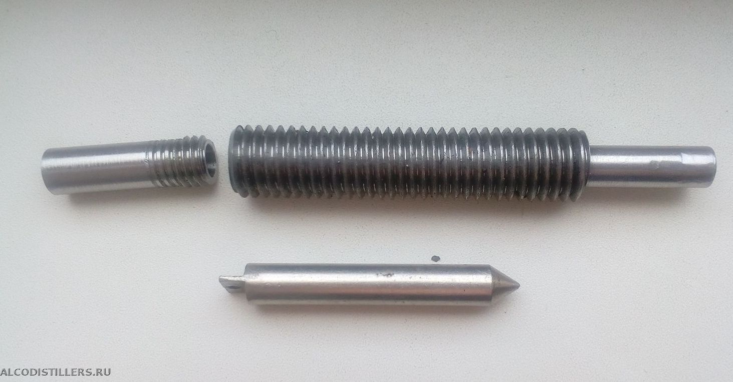

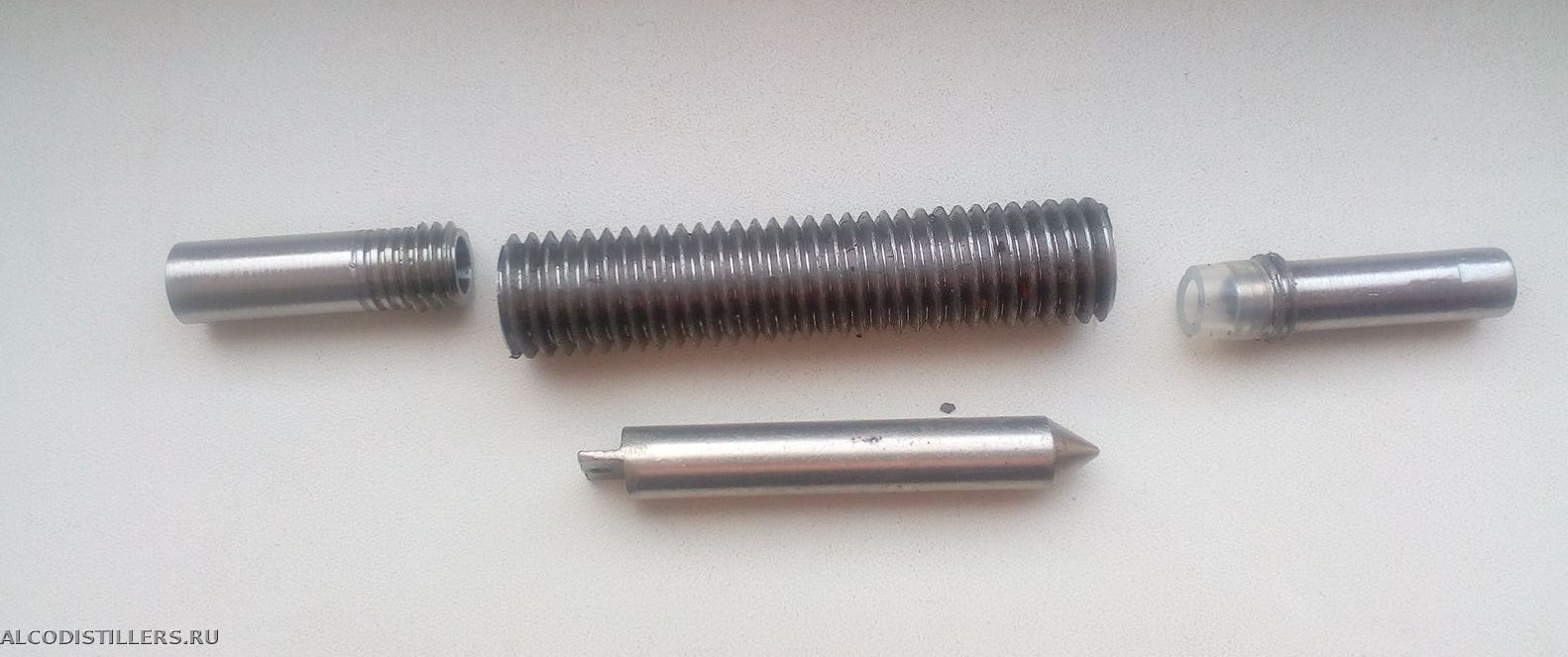

Можно попробовать конусный сердечник. Я себе приготовил деталюхи, все никак доделать не могу.

76
new34 ©:
Если магнит окажется сильным :), то конусный наконечник может залипать в закрытом положении.
77 (2017-09-13 13:59:52 отредактировано new34)
Конус упирается в силиконовую трубку на штуцере, к чему прилипать?
Резьба на трубке сверху сделана для регулирови положения катушки
