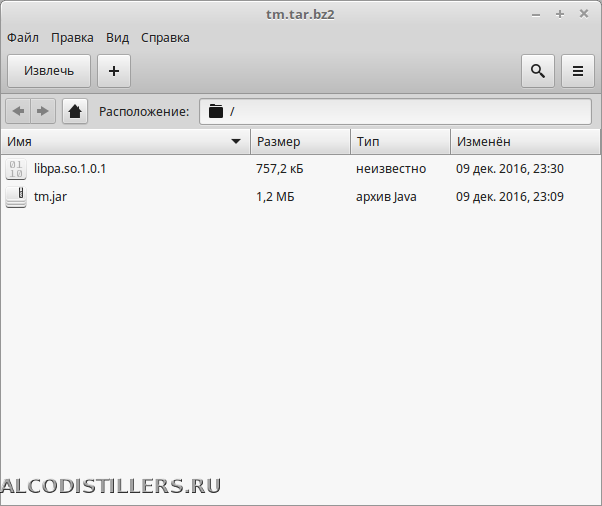

Re: TempMeter программа для USB термометра, ректификация и дистилляция
я в отличие от линукса не стал создавать
Поставил Линукс, в папке lib джавы нет файлика libpa.so Даже поиском его нигде не нахожу...
234
Страждущий, ну вообще то он идет вместе с tm - в архиве...
235
в архиве...
там только файл libpa.so.1.0.1 и сама программка
236
Страждущий ©:
Установка программы для Linux: Архив программы содержит два файла libpa.so.1.0.1 - является специальным уникальным драйвером для USB
Источник: TempMeter программа для USB термометра, ректификация и дистилляция
Страждущий ©:
Етишки-кочерыжки  %)
Етишки-кочерыжки
Вы извините, я не программист. Но этот файл так и не нашел. Перерыл все архивы программ, ведущих по ссылке на скачивание всех версий.
238
Страждущий, я тоже не программист, но обсуждаемая тут программа находится на странице скачивания и имеет всего две ссылки с архивами для Linux и Win версии..  Для скачивания наверное не обязательно получать образование программиста... я так думаю  *SCRATCH*   md5sum - это если что пароль к архиву ;)  O:)
