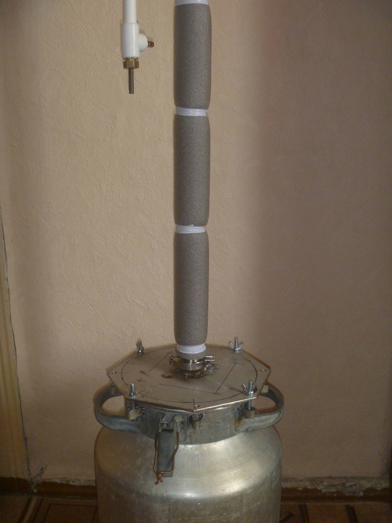

После моей неудачи с БК (хотя это был мой первый шаг вперёд), решил, как изначально и задумывал, собрать всё же РК.
С горем пополам собрал комплектующие, и принялся за постройку.
Труба 35, царга 1700 мм, куб молочный бидон.
Паял оловом и ортофосфорной кислотой, надо сказать, что паяется изумительно!

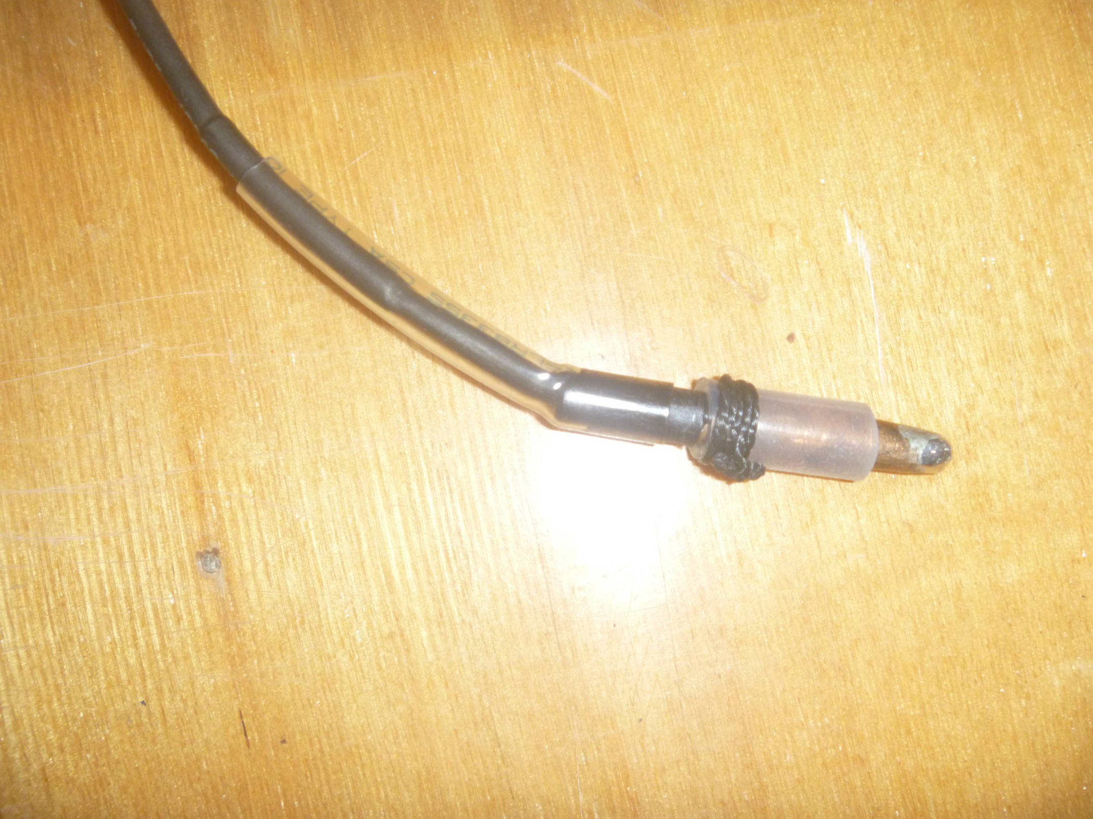

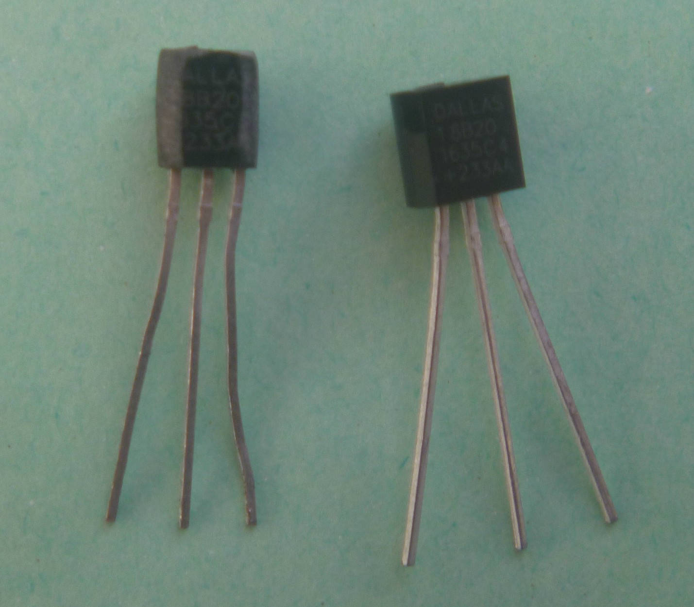

Датчики собирал из медной трубки ф6 мм и собственно самого датчика, тут надо отметить один момент, датчик DS18b20 не хотел влазить в трубку, пробовал рассверлить трубку, задирает её, тогда я дремелем обточил сам датчик.

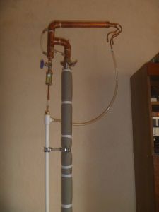

Запаяв кончик трубки, набил её термопастой, собрал датчики. Работой датчиков остался доволен на все 100%. Прямоточник по теме нашего форума из пластиковой трубы и уголков.

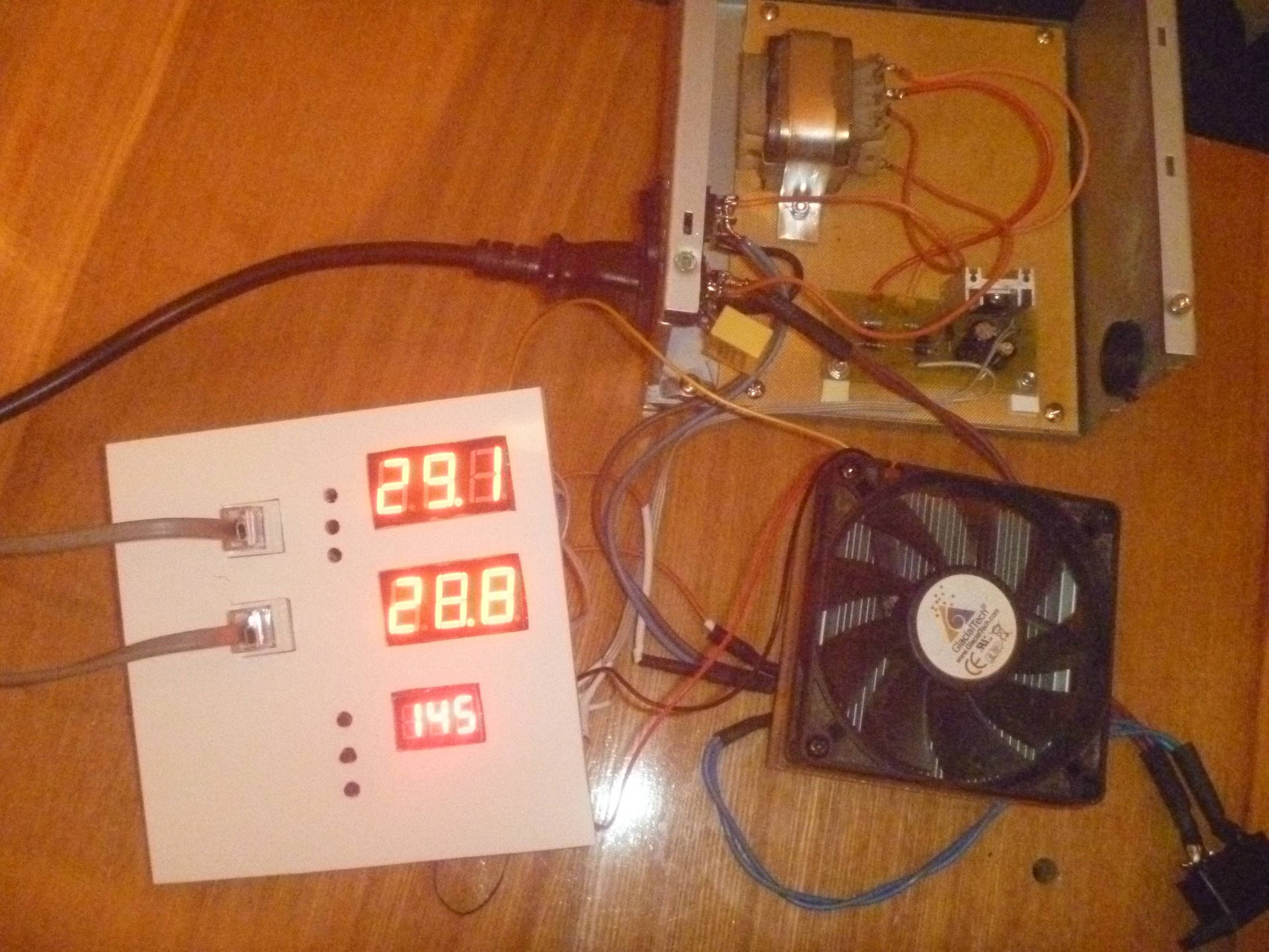

Электронику собрал на Atmega8 контроль температуры и регулировка мощности нагрева, итого две меги. Блок фоткал уже после отключения, поэтому температура в доме, а не в царге) И собрать до конца решил после испытания, т.к. симистор пришел сегодня, схему дособрал перед перегоном того, что наэксперементировал в первый запуск колонны. Испытание показало, что симистор BTA41600 греется без включенного кулера сильно, хотя и прикручен на радиатор процессора, но после включения кулера на 5 вольт, всё пришло в норму.
крышку фляги сделал из нержи, решил обойтись без переходов и приварил нержовый кламп к крышке, а т.к. на фляге ободок стальной, то прихватив уши, получил крепление для новой крышки). Но, уже начали делать куб из нержи, бидон останется для браги.

AlexandrRoss, у тебя на уровне, трубке возврата, и соединении холодильника с отбором точно силиконовые трубки? На фотке как будто ПВХ.
Re: Вот и моя РК поспела.
Точно силикон, ПВХ только на подаче и отводе воды.
AlexandrRoss ©:
и отводе воды.
На отводе, из-за высокой температуры может размягчаться и "плющиться". Зависит от свойств пвх.
"плющиться"
Есть такое дело, в планах стоит замена, но пока не напрягяает
