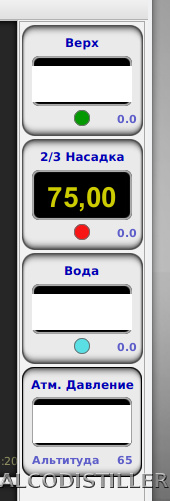

Сегодня гнал бурбон, метр трубы+ 4 чистюли.  Головы пошли очень хорошо и было их мало, но я собрал с подстраховкой. Заряжал рано утром, потом еще по форуму лазал, а в это время мне Рудольф пишет, мол, как новая версия TMAS?  Да все нормально, не глючит... ну и дальше по форуму калякаю..  Потом гляжу краем глаза, что на верхнем термометре температура дернулась, а нижний как стоял 75, так и стоит как вкопанный. Ничего понять не могу, у меня на него отсечка на клапан, специально на фракцию после головы натравил...  Глянь, а температура на верхнем ступенечками ап-ап.. нижний как стоял, так и стоит!   Ну что в итоге... датчик умер прямо в процессе, именно умер, так как провода все в норме. Скончался прямо на рабочем месте! ... Не захотел я останавливать процесс, отключил клапан совсем и пошел работать ручками.  В итоге все конечно получилось отлично (опыт хрен пропьешь!) Но факт, что автоматика может подвести в любой момент  - вот он вам, на собственной шкуре, хорошо, что в магазин уже к тому времени сгонял, а ведь хотел попозже...
Вот такой прикол программа выдала после перезапуска, после второго запуска все прекрасно, только пропал тот самый мертвый датчик..
На выходе получил прекрасную фракцию ЖК, самый "жир" попер с 94 до 96 по верхнему, фч -1
Никаких следов изика, да и в целом, фракция с изиком получилась больше похожа на джима, я ее отдельно убрал.. не ядреный, мало изиков.
Сырец Кукуруза + жареный ржаной солод+ зеленый ржаной, в него  слита вторая партия для загрузки колонны  Кукуруза+ гречка+ пшеничный зеленый солод.    Жк получились удивительно вкусные, пахнет просто хлебом, хотя жена сказала вроде как пивом, но я пока на балконе убирался- продышался, зашел домой и понюхал, все-таки хлебом чистым.

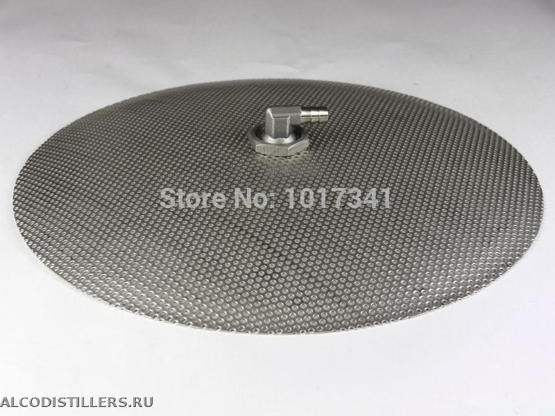

Ввиду отсутствия наличия ПВК и парогенератора перед перегонкой фильтровал брагу от дробины через сито, т.к. фильтр-система из нержавеющей гофры с прорезями при добавлении кукурузы более 20% не справляется и фильрация превращается в садо-мазо. А тут на ДР подарили китайское фальшдно вот такое
Кто-нибудь пользовался? Процентов 50 кукурузы отфильтрует (остальное ячменный)?

val005-big, скорее всего нет. Проблема не с фильтр-системой, а с составом затора.
498
val005-big, у жены чулки сними, на кукурузе прекрасно и мгновенно фильтруется, только на пшенице иногда забивается. Если жены нет, просто купи чулки, можешь даже посоветоваться у продавцов какие крепче  8)
499
val005-big, я фильтрую, только фальшдно самодельное. Если кукуруза слишком мелкая, то плохо фильтруется, но для меня всяко лучше чем руками через сито.

Александр С, а кукурузу развариваете, когда фальшдно уже установлено? Отверстия кашей не забиваются?
