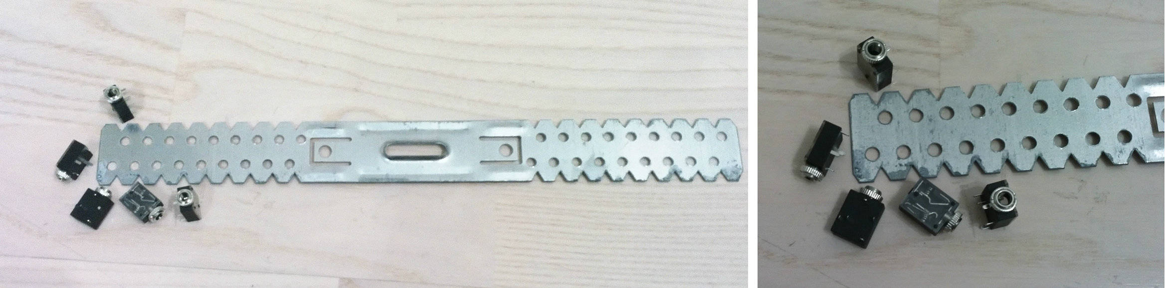

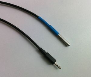

5. И наконец, мини-джеки. Стерео-мини-джеки. Выглядит это так.
Паяется быстро. Разъем рассчитан на частое подключение-отключение, достаточно надежен и легок в ремонте (просто старый выкидываем, а новый впаиваем на его место, если до этого дойдет; стоимость разъема в пределах 20-25 рублей, вилки 15-20).
В качестве монтажки используем... прямой подвес (стоимость 2-3 рубля).

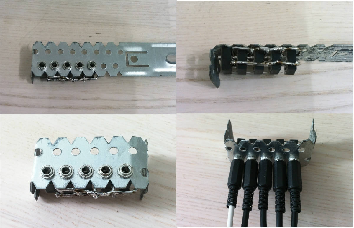

Датчиков на БК у меня сейчас стоит 4 штуки (вход воды, выход с димрота, 2/3 колонны, верх колонны) плюс разъем для подключения к Ардуине. Итого 5. Что и видно на фотографии. Разъемы с креплением к корпусу (гайка на самом разъеме).
Сверлом 6 мм рассверливаем несколько соседних отверстий, крепим в них разъемы и спаиваем вместе соответствующие контакты.
Тестером прозваниваем на предмет правильности распайки и отсутствия коротких замыканий или обрывов. Ненужную часть подвеса обрезаем, углы заворачиваем (или придаем любую другую удобную форму). Мини-хаб готов.

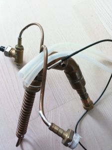

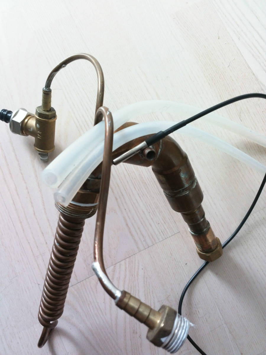

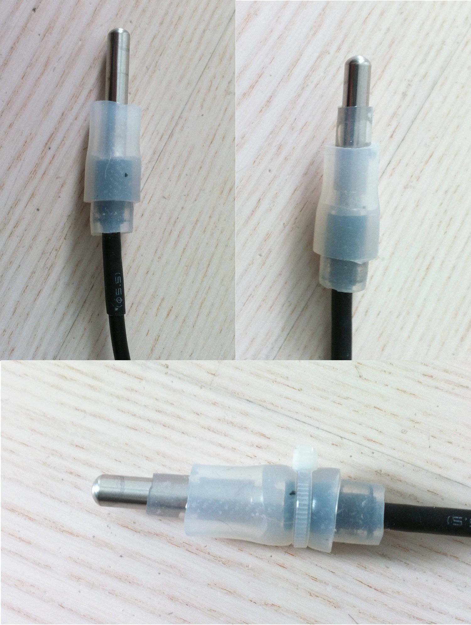

Теперь необходимо закрепить датчики непосредственно в самой колонне.
Используем врезку из медной трубки (если колонна медная) диаметром 10мм (на фотографии ниже на ней датчик лежит). После монтажа втулки внутри сверлом на 8 мм рассверливаем отверстие (или придаем ему круглый вид, если трубка была чуть искривлена или деформирована). Приготовим две силиконовые (обязательно) трубки на 8мм и 6 мм. Стенка 1,5-2мм (у продавцов называется "толстая", бывает также "тонкая", другими не торгуют).
Сначала отрезаем кусочек от 6мм трубки так, чтобы после того, как ее оденем на сам датчик, носик датчика был четко в центре трубы колонны. Затем от трубки 8мм такой длины, чтобы она примерно перекрывала 6мм кусок плюс расстояние от внешней стенки колонны до окончания припаянной втулки. Вставляем кусок 6мм в кусок 8мм и одеваем это все на датчик.
Трубка 6мм выполняет роль ограничителя глубины вставки датчика, а также герметизации соединения. Трубка 8мм фиксирует датчик на колонне, также герметизируя соединение. Я надел на датчик также кусочек трубки 5 мм как термобарьер от стенок втулки для более точного съема показаний температуры пара. Но можно этого и не делать - расстояние от втулки от гильзы составляет около 1 мм по всему периметру. Для удобства и на всякий случай затянул место соединения трубок и датчика на стяжку.
Такая конструкция позволяет легко устанавливать и снимать датчики с колонны, пар не пробивается. Но если что, то притянуть стяжкой вокруг втулки или уплотнить место посадки фум-лентой никто не сможет запретить. Я так сделал (стяжка), но оказалось, что лишнее.
Использование мини-джеков уже себя оправдало - быстро и очень прочно. Вчера случайно наступил на кучу проводов, где были датчики. Без дела валявшийся ранее снятый с колонны ds18b20 с rg-45 хрустнул (не сломался, а просто хруснул и потерял язычок), а четыре датчика с мини-джеком даже и не поцарапались. :)
P.S. Датчики, которые планируется вытаскивать, лучше всего как-то пометить. Например, термоусадочной трубкой. Или несколько хомутов навязать. Чтобы в дальнейшем знать, куда их обратно вставить.

zcom, Нормально так то все, только яб все же чуть поднапрягся и раздобыл кусочек текстолита для платы, не так уж и дорого, зато практичнее.
Re: Подключение датчиков ds18b20 к колонне
Alessandro ©:
У разъемов "мама" резьба короткая - только что-то толщиной не более миллиметра-двух может подойти. Поэтому был выбран подвес. С текстолитом было бы красивей, но такого тонкого у меня нет.

6 (2017-02-11 17:22:00 отредактировано Alessandro)
zcom ©:
Текстолит слоистый, очень хорошо разделяется на слои.
Если взять и обычным канцелярским ножом расслоить текстолит примерно пополам, поддеть немного а потом разорвать надвое, то прекрасно получатся из одного куска 2 платы, после расслоения надо неровной плоскостью поелозить по наждачной бумаге, и вуаля!
зы. можно потренироваться на старых платах
Alessandro ©:
zcom ©:
Попробовал сегодня. Хрупковат тонкий текстолит, но я, правда, сильно тонко получил. Около миллиметра... Пусть подвес остается, менее трудоемкий по работе.
Кстати, можно же самому при помощи эпоксидки и стеклоткани нужную конструкцию сделать... У меня товарищ таким занимается, сам я не пробовал.

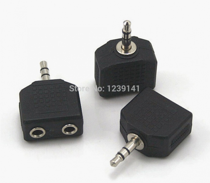

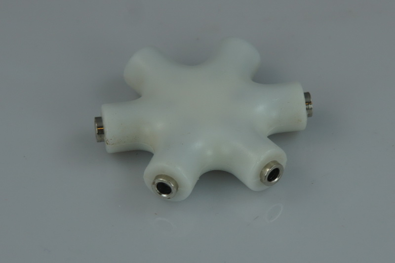

А если взять разветлитель на пару датчиков?
А от ноута вот это
siwnik ©:
А там внутри никаких согласователей нет?
_Михалыч ©:
Я сейчас задумался сделать по этой схеме. Если не будет работать, то отпишу.
Замучился уже отверткой крутить и на макетке все тыкать.

siwnik ©:
Вообще никаких проблем. Мы, по сути, его и реализуем. Только надо тестером проверить, чтобы все было в общие шины правильно соединено безо всякой там другой обвески - емкости, резисторы.

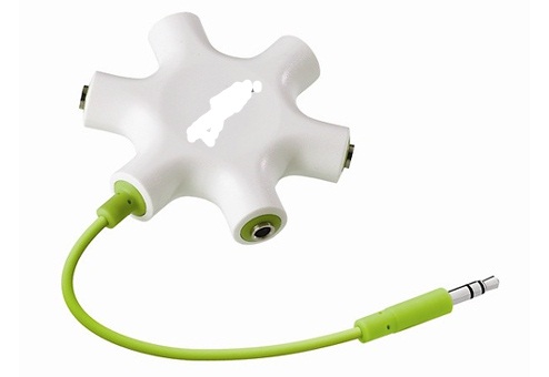

16 (2017-02-13 20:25:16 отредактировано zcom)
Есть еще разъемы для акустики, и клеммники wago с зажимом, можно на них что-нибудь сообразить.
Можно. Говорю же, вариантов масса. А вот с точки зрения "практичности-удобства-цены" уже не много. :)
Вот нашел, почти как siwnik публиковал. Только без торчащего провода, что, мне показалось, лучше.
Вживую не видел, только по рекламе. Но интересно. 200 рублей всего, а сколько экономии времени на пайке. И, опять-таки, эстетично. :) Продавец уверяет, что внутри все просто соединено без коммутаций и доп.элеменов. Но тут меня терзают смутные сомненья. Хотел "поковырять", но доставка из Питера. От заказа останавливает только сама стоимость доставки - 650 рублей. :( У нас такого не видел.
P.S. Нашел, где доставка 200 рублей, но все равно - не айс. Себе я уже все спаял.
