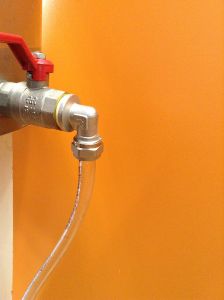

Озаботился прямым сливом из куба в каналью. Замучился кашлять после слива остатков от ректификации в раковину, потом еще вонь по все квартире.

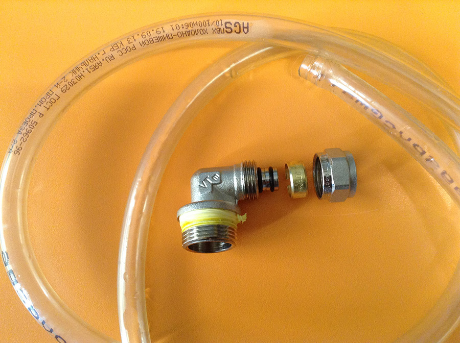

Для этого  приобрел фитинг с названием "Фитинг обжимной – угольник с переходом на наружную резьбу" стоимостью 170 рублей. Размер 3/4 * 16. В цангу прекрасно вошел и закрепился ПВХ шланг d10 стенки 2 мм. Сливал по горячему, все держится, не слетает.
Так же куб можно использовать, как емкость, для смешивания, а затем разлива,всяко разных жидкостей, тоненький шланг позволяет попадать в банку и даже бутылку. При необходимости, угол скручивается, так как с ним, ровно на широкую площадку куб не становится, поэтому изначально отказался от углового крана.

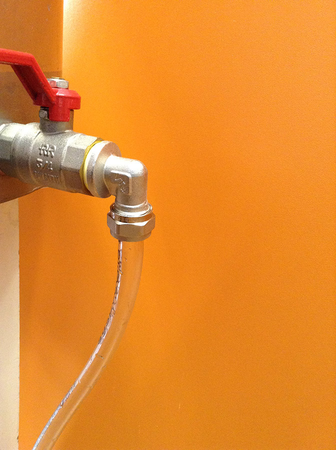

Дядя Митя ©:
А прямого не было что-ли? Тогда
Дядя Митя ©:
уже не нужно...
Re: Устройство для слива барды из куба
Есть и прямой. Но мне нужно направление вниз, так как при нагреве ПВХ шланг становится мягким, и было подозрение, что пережмется при сливе.
А так да , можно и прямой, не нужно скручивать, если не нужно сливать полной, тугой струей из изначального крана 3/4.
Этот обжимной угол для металлопластиковых труб, я таким пользуюсь в гараже для подключения мойки высокого давления, из бочки на 110 литров вода в мойку подаётся.
Очень удобно.

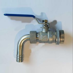

А мне такой кран нержавеющий 3/4 дюйма с отводом 90 градусов под шланг - понравился.
