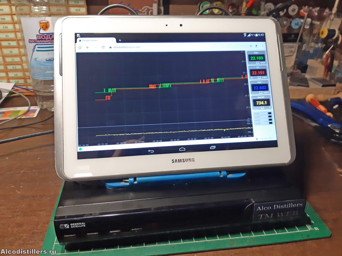

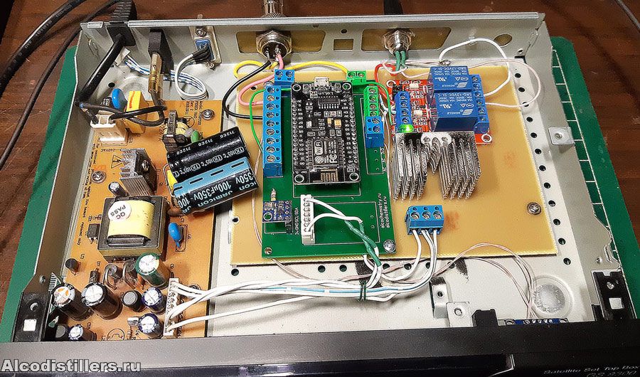

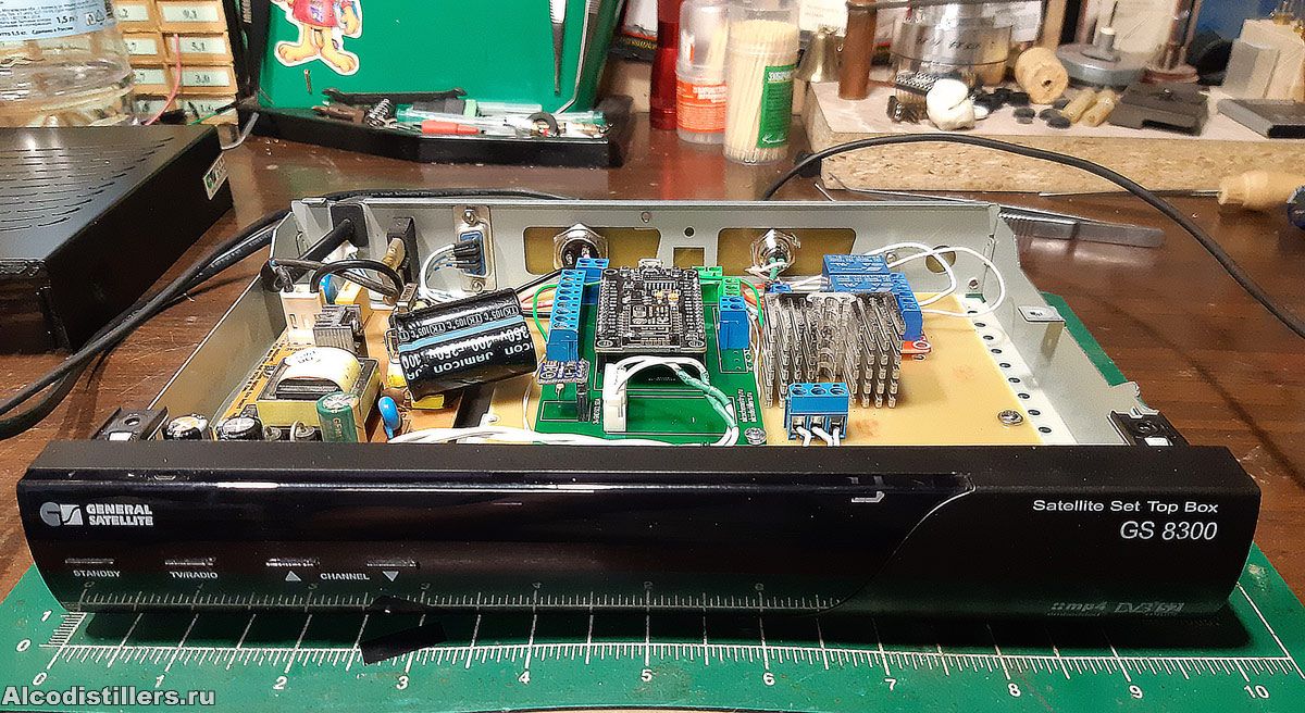

Собрал наконец-то ТМ WEB. В закромах обнаружился корпус от старого триколоровского ресивера. Внутренности выкинуты, а блок питания оставлен. На борту у него имеются напряжения 3,3в, 5в и 24в. Правда в инете есть инфа что они часто выходят из строя. Штатный электролит на 400в вздувается вытекает и БП капец приходит. Поэтому он заменен на два последовательно включенных конденсатора 100мкф х 350в. Что в итоге дает запас по напряжению до 700в. Остальное стандартно, шильд от Дмитрий Васильев, и блок релюшек.
https://youtu.be/FrPmDARFcno

Gerundeyo_O
Зря выкинул нутро - можно было бы через спутник работать... Чувствуешь последовательность? ТМ (комп) -> ТМА (блютус) -> ТМВЭБ (вай фай) -> ТМ СКАЙ (??????)...  :D  :D  :D

Re: Моя РК 38/1500 нержавейка + медь
Gerundey ©:
Gerundey, по хорошему, надо бы параллельно конденсаторам поставить резисторы двух ваттные килоом по 500, что бы выровнять напряжение на них. *EL*
169
Четланин, Да, согласен. Посмотрю в процессе, как себя поведут.
