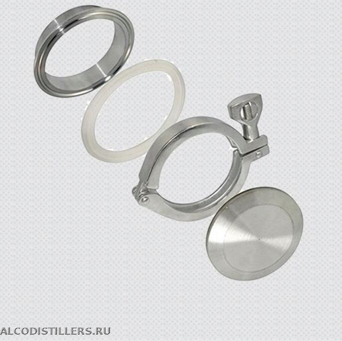

Добрый день!
Вот и я созрел для перехода на нержавейку.
Купил два кега 30 и 50л.
Маленький пойдет на колонну и под парогенератор. Думаю приварить кламп к родному фитингу и муфту под аристоновский тэн.
Большой будет под перегон браги. Тоже будет муфта под тэн, она же под парогенератор. Вот задумался над люком. Что думаете о вот такой штуке?
5 ''133 мм od санитарно triclamp наконечник + конец Кепки + Tri Зажим + силиконовая прокладка
По диаметру нормально. По работе надо пробовать. Но можно в такую крышку и кламп для колонны врезать.
133 (2017-11-14 13:21:53 отредактировано Danil)
Да, я так и планировал. В центр кламп, но под дистилятор. Колонна будет на маленьком кубе, выиграю см 20, наверное, не измерял еще. Потом дефлегматор с вертикального на наклонный переделаю и будет у меня царга не менее 2200мм))
И сколько такое удовольствие стоит?
