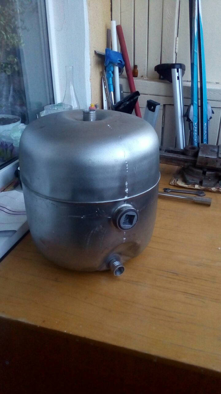

Здравствуйте , форумчане.Мастерю себе куб из кеги.Какая то редкая.Ни кто не встречал такую кегу?Была в пластике. 30л.Пользуясь случаем хочу поблагодорить за классный форум.На любой вопрос есть ответы, а нужный для себя выберешь.

Gorbu, на гидроаккумулятор немного смахивает.
70 (2017-03-13 21:43:14 отредактировано )
Artem.SHitov, пришла фотка? По середине металлическая обрезиненая пробка на резьбе под четырёх гранник,с верху и с низу-с боку вварены трубки... В нутри плассмасовые две пробки похоже....
В нутри кислым пивом (или вином) пахнет... На наши нужды пойдёт?
А  от чего  гидроаккумулятор?
71
Gorbu, ништячный куб получится, только весь пластик и резину убрать и ноги подварить или подставку сделать.
72 (2017-03-13 21:46:58 отредактировано )
Gorbu, пластик и резина смущают, их точно надо убирать. И неизвестное происхождение )
Gorbu ©:
От систем водоснабженя, но это не он, скорее всего, похож просто.
