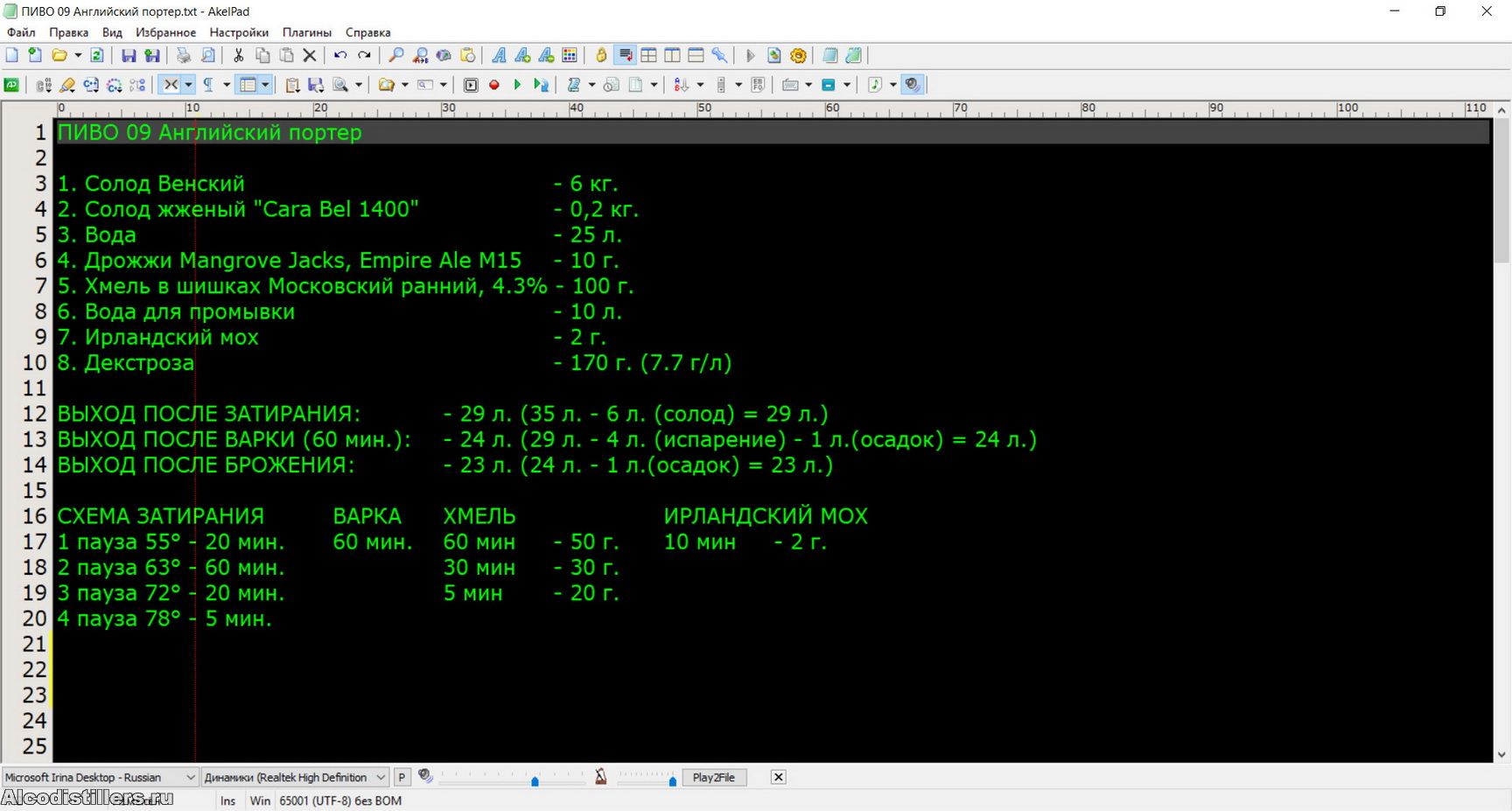

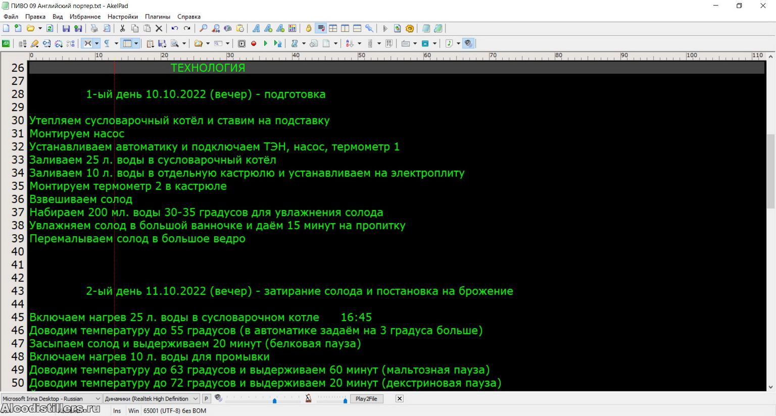

Не зашла. Делал свои записи вручную в текстовых файлах.  Примерно так:

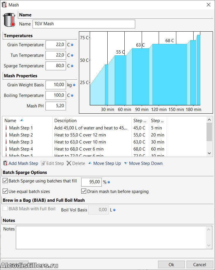

Потом ещё неделя понадобилась для составления своих файлов и настроек под своё оборудование.
Благодаря тому, что раньше всё подробно расписывал, это не составило мне труда.
Единственное что понадобилось зафиксировать, это время нагрева между паузами.

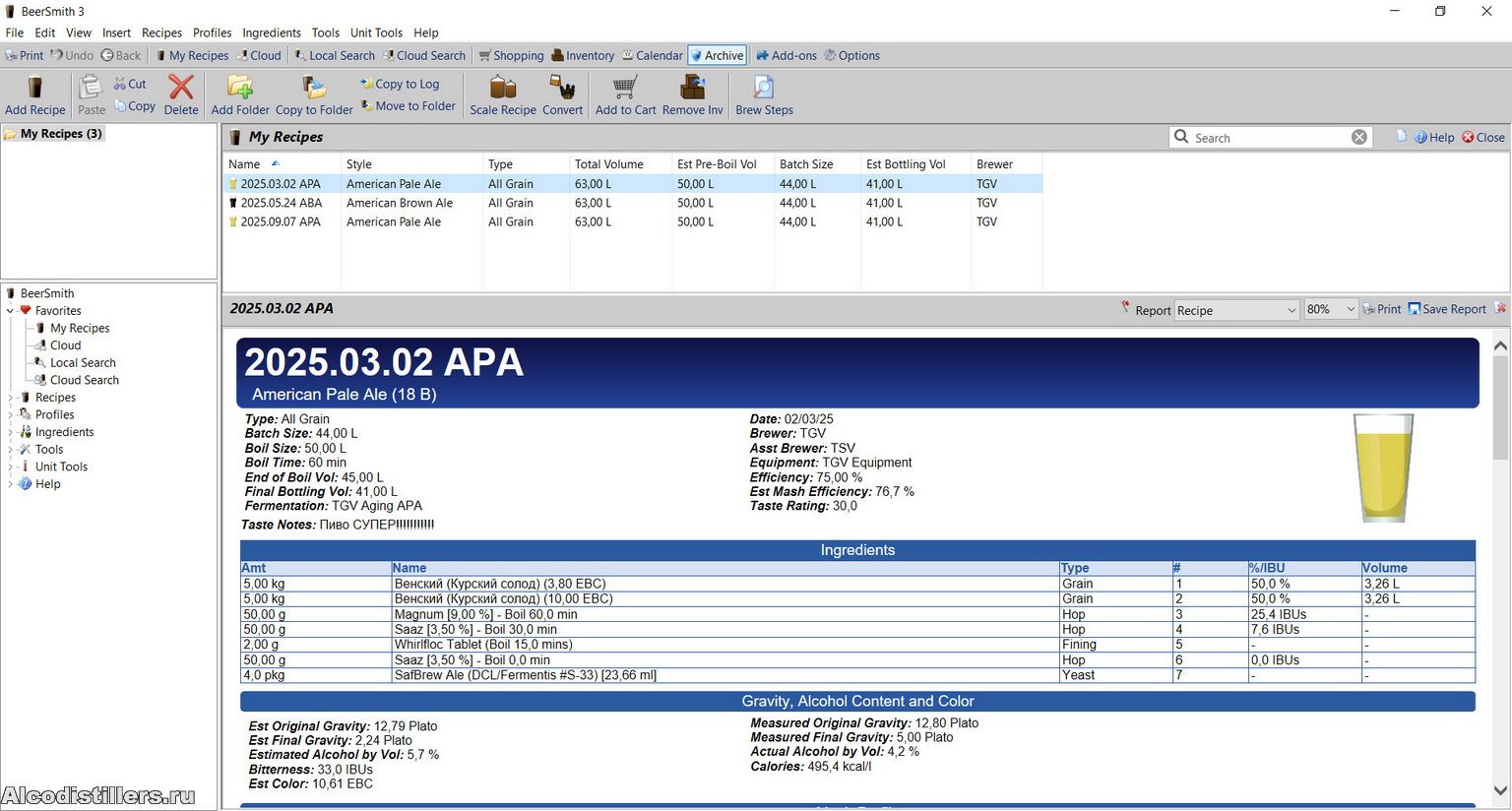

Теперь составление рецепта проходит легко и непринуждённо.

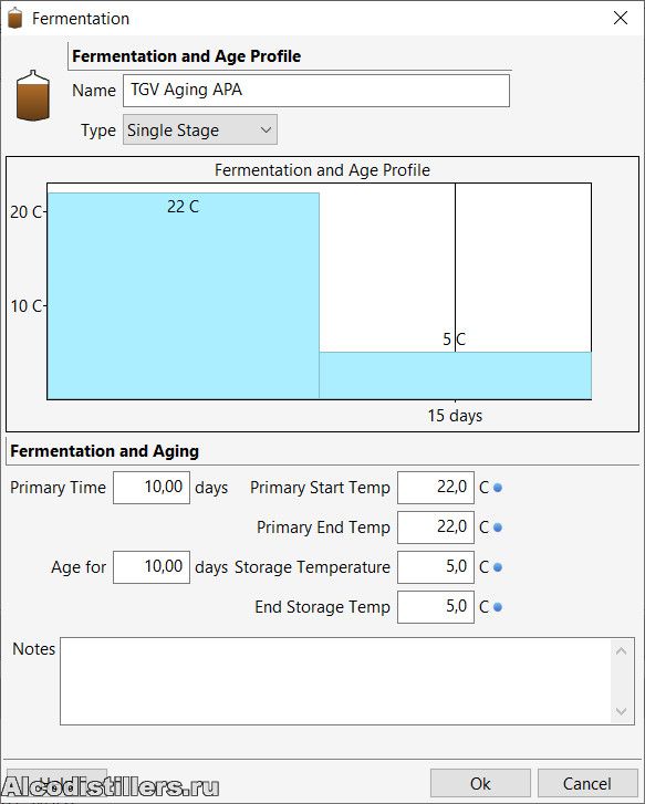

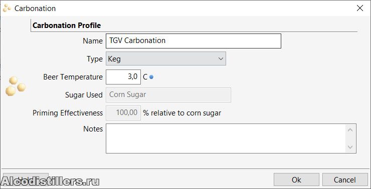

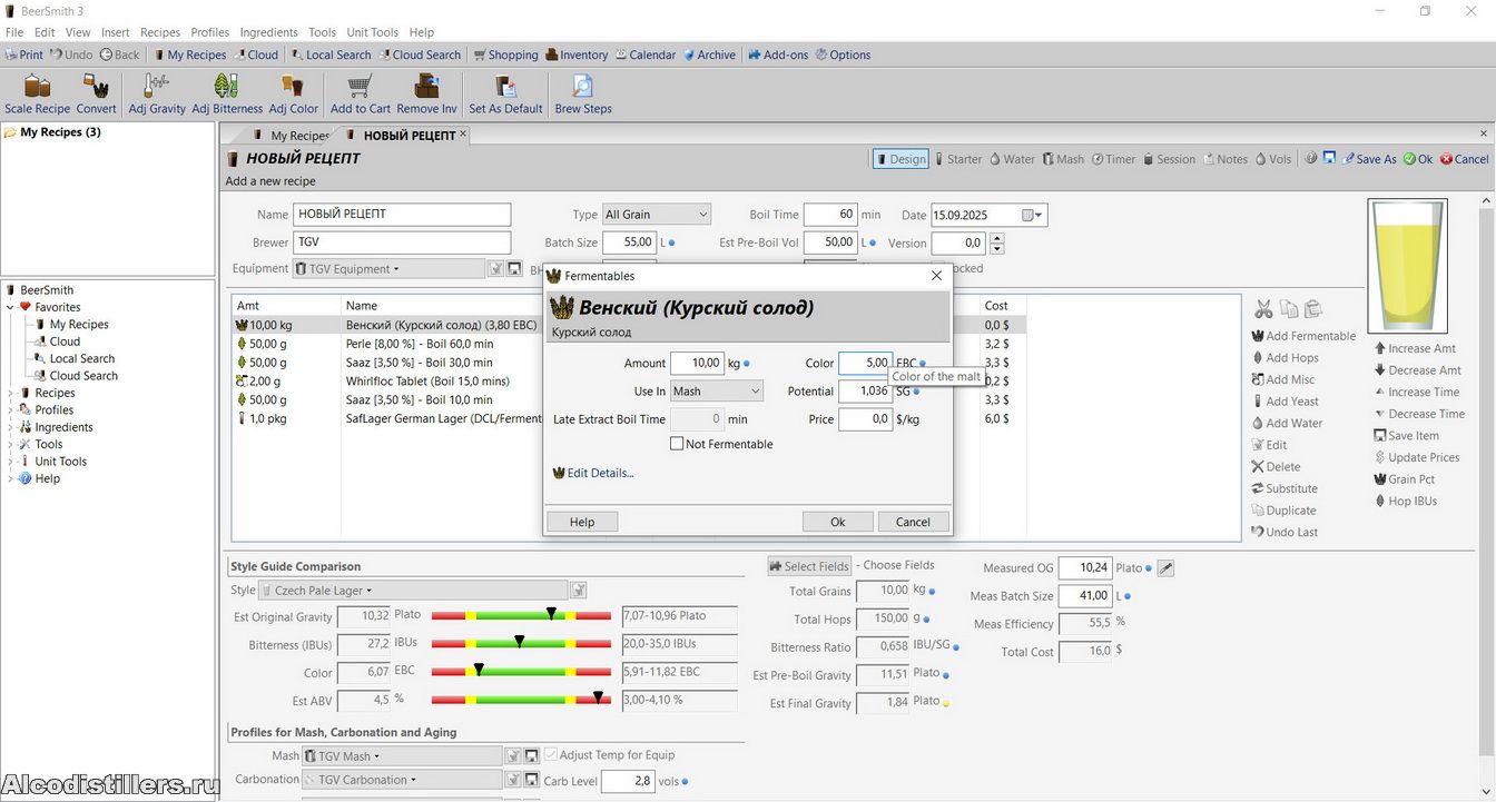

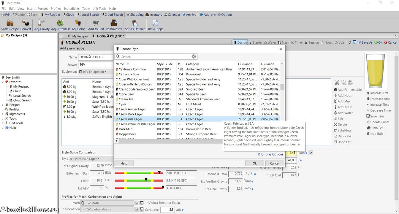

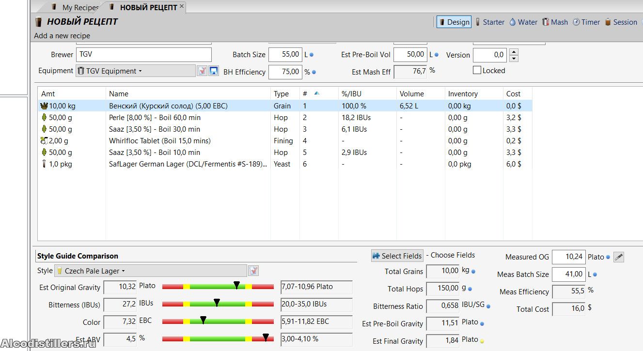

Задаём стиль пива.
Накидываем последовательно все ингредиенты. Причём их можно быстро менять.
Если нет чего-то, берём любой другой и редактируем под свои нужды.
В наглядной форме наблюдаем попали мы в стиль или нет.
И, как дополнительный бонус, различные калькуляторы.
Особенно понравились корректировка по дате изготовления дрожжей и дате урожая хмеля.

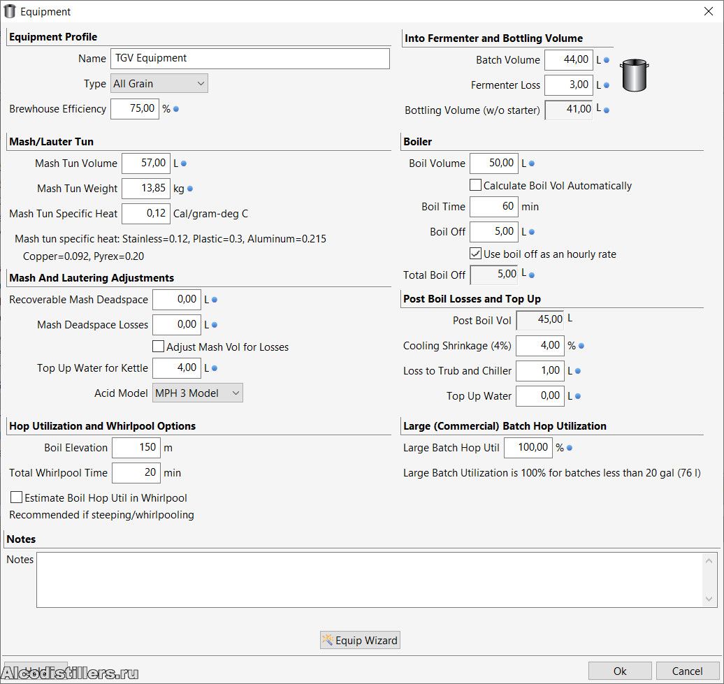

На данный момент последняя версия для Windows 11, 10, 8 и 7 это BeerSmith 3.2.7 (2022 год).
Для Macintosh OSX Mojave или выше и Ubuntu 24.04 BeerSmith 3.2.8.
Естественно только за денюжку. Правда мир не без добрых людей.
Видео Well Parazit скачал в хорошем качестве.
Кого заинтересует данная программа, можно ознакомиться ЗДЕСЬ.
В архиве все видео, ссылки, и мои файлы для примера.
