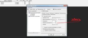

VVB, Володя, а чем это поможет, поменяв датчики увидеть дельту? Это на процесс ректификации никак не влияет. Датчики лучше  проверить в термосе с водой на предмет одинаковых показаний. А затем, если есть отличие, ввести поправку в программы мониторинга на один из датчиков. Абсолютные, точные значения в показаниях на колонне нам не нужны, только разница.
У меня один датчик подвирает на 0,25. Я это знаю, и ввожу поправку в темпкипер. Если поменяю местами - наверху будет гораздо выше чем внизу, но это самообман. А реально - температуры на 2\3 и вверху будут равны и верхняя часть насадки, при этом, работать не будет.
226
Re: РК от А и до заката
завтра уже, с датчиками буду мудрить. Подскажите, как их откалибровать?
                                                                                                            Цицерон
227 (2017-05-17 20:42:56 отредактировано Фортуна)
Толян ©:
В термос с горячей водой, пущай поплавают минут 5 и гляди кто чего кажет. Засеки разницу и в настройках темпкипера введи коррекцию. Там есть.
