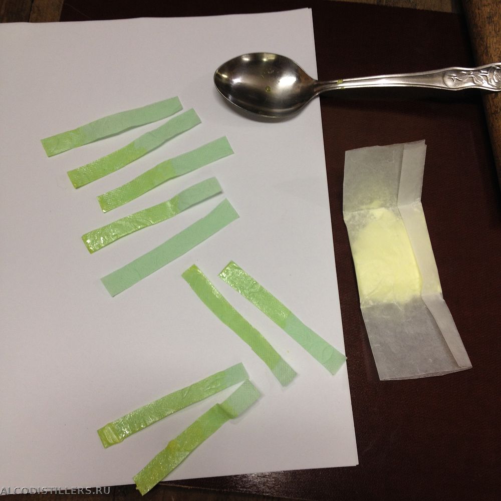

Итак: недавно приобрёл 10 гр чистой аптечной серы.
Пропитывать бумажные полоски расплавленной серой решил в гараже, там если что есть куда убежать

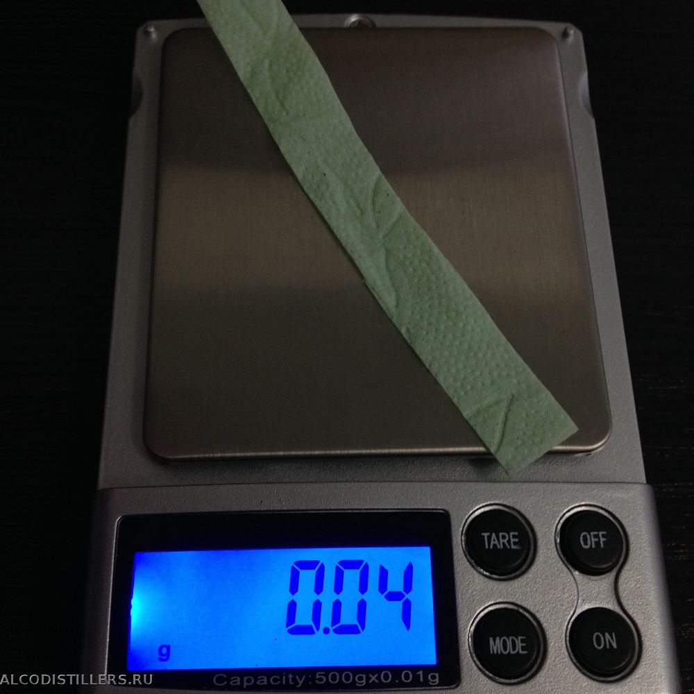

Нарезал полоски из лёгкой бумажки, вес одной полоски получился примерно 40 мг.
Форму для плавления серы я использовал обычную столовую ложку из нержавейки, естественно она потом не будет использоваться на кухне а будет всегда использоваться для плавления серы.
Приготовил инструмент и включил эл.плитку, насыпал серы примерно половину ложки, одел на одну руку сварочную крагу в которой будет держаться ложка а на другой просто перчатка, иначе просто рука с перчаткой сильно нагревается от плитки
Удобство использования ложки тем что её можно подносить и удалять от ТЭНа эл.плитки, регулируя тем самым силу нагрева.
Сера плавится очень интересно, точнее она как сироп слегка густая, при перемещении по ложке не оставляет после себя капель.
Вот такие получились у меня полоски.

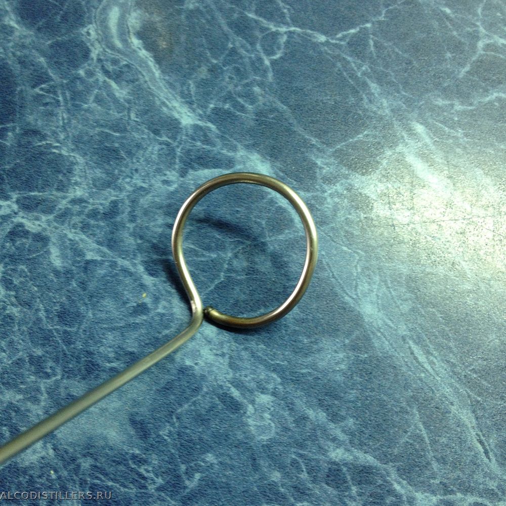

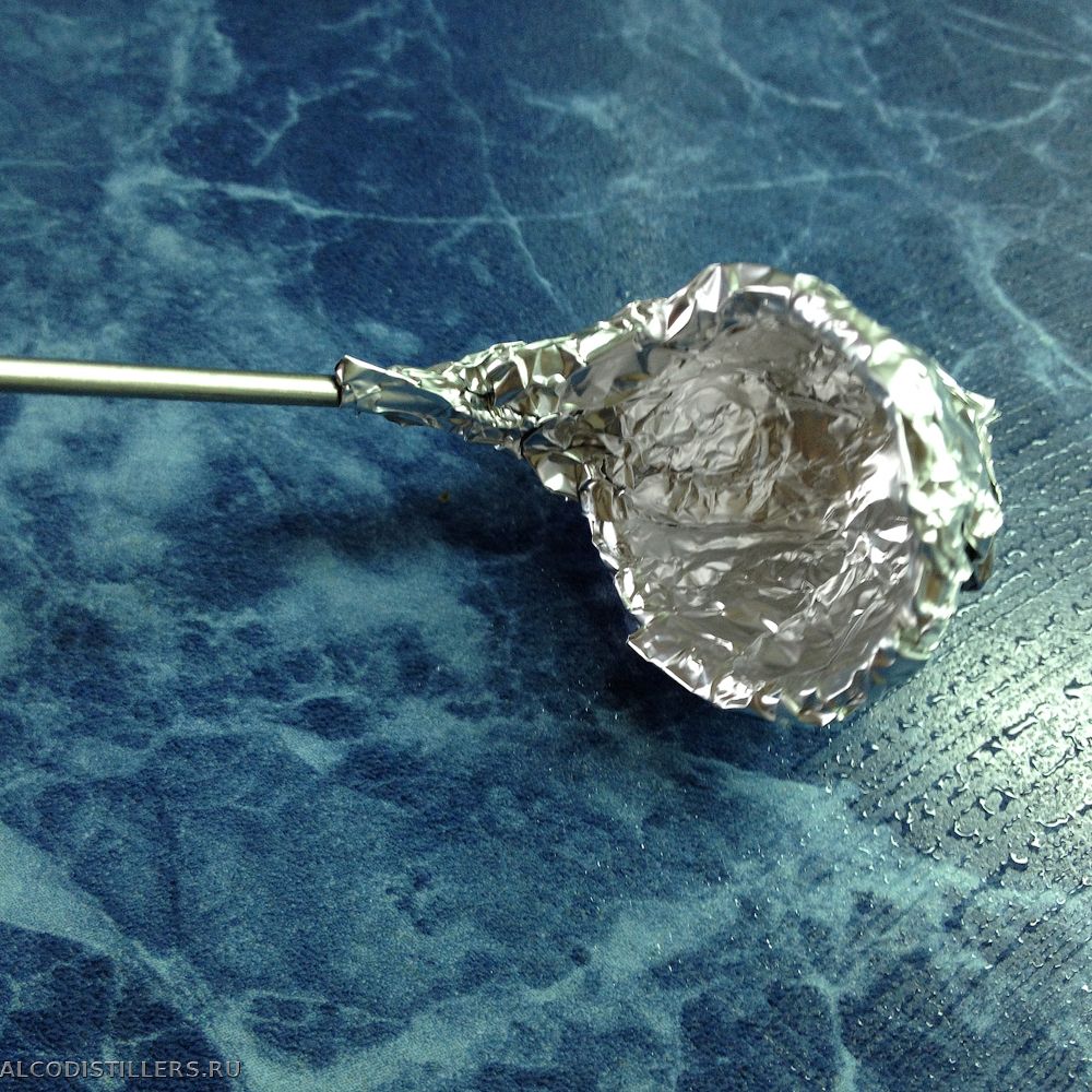

Заодно из нержавеющей проволочки согнул приспособление для держателя фитиля.

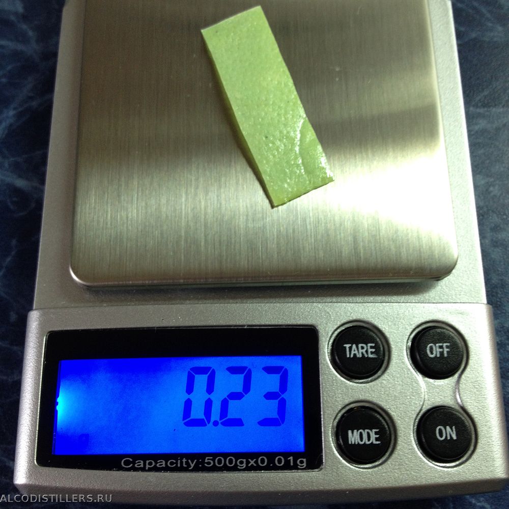

Взвесив серный фитиль и откорректировав длину и вес на 20 л вина у меня получилось серы примерно 210 мг.

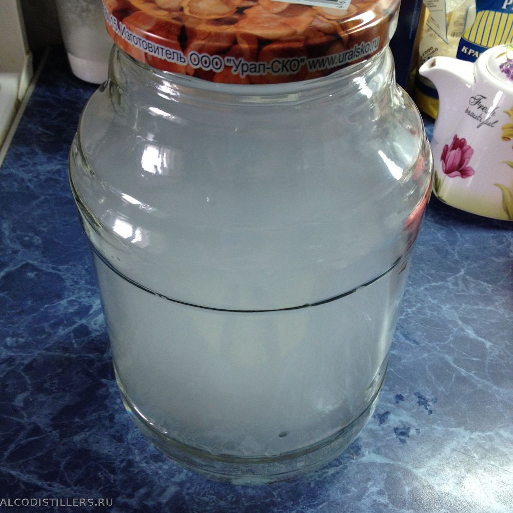

Приготовил банку 3л, налил немного воды и поджёг фитиль, опустил в банку, накрыл крышкой как смог, маленькая щелка осталась, как прогорела бумажка я немного подождал и вынул закурник, так вот там оказалось совсем немного серы которая продолжала гореть, пришлось опять опустить в банку, ещё немного подождал.
Далее убрал закурник и закрыл плотно крышкой банку. Пришлось мотать и бултыхать воду чтоб она "поглатила" весь дым.
А зачем воды?
Я вино брал.
Полоски не правильные, слишком аккуратные получились и ровненькие).))
у меня их сильно скрючило.
А зачем воды?
Я вино брал.
К стати, диоксид серы лучше всего растворять в самой обычной воде, в вине он растворяется плоховато..
ну уж как смог, в следующий раз сделаю как у всех, мятые.
