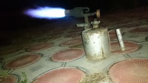

В сб. палил бройлеров и думаю какой хороший инструмент простаивает-паяльная лампа. Хорошо под под пайку меди от 50мм подойдет. :lol:

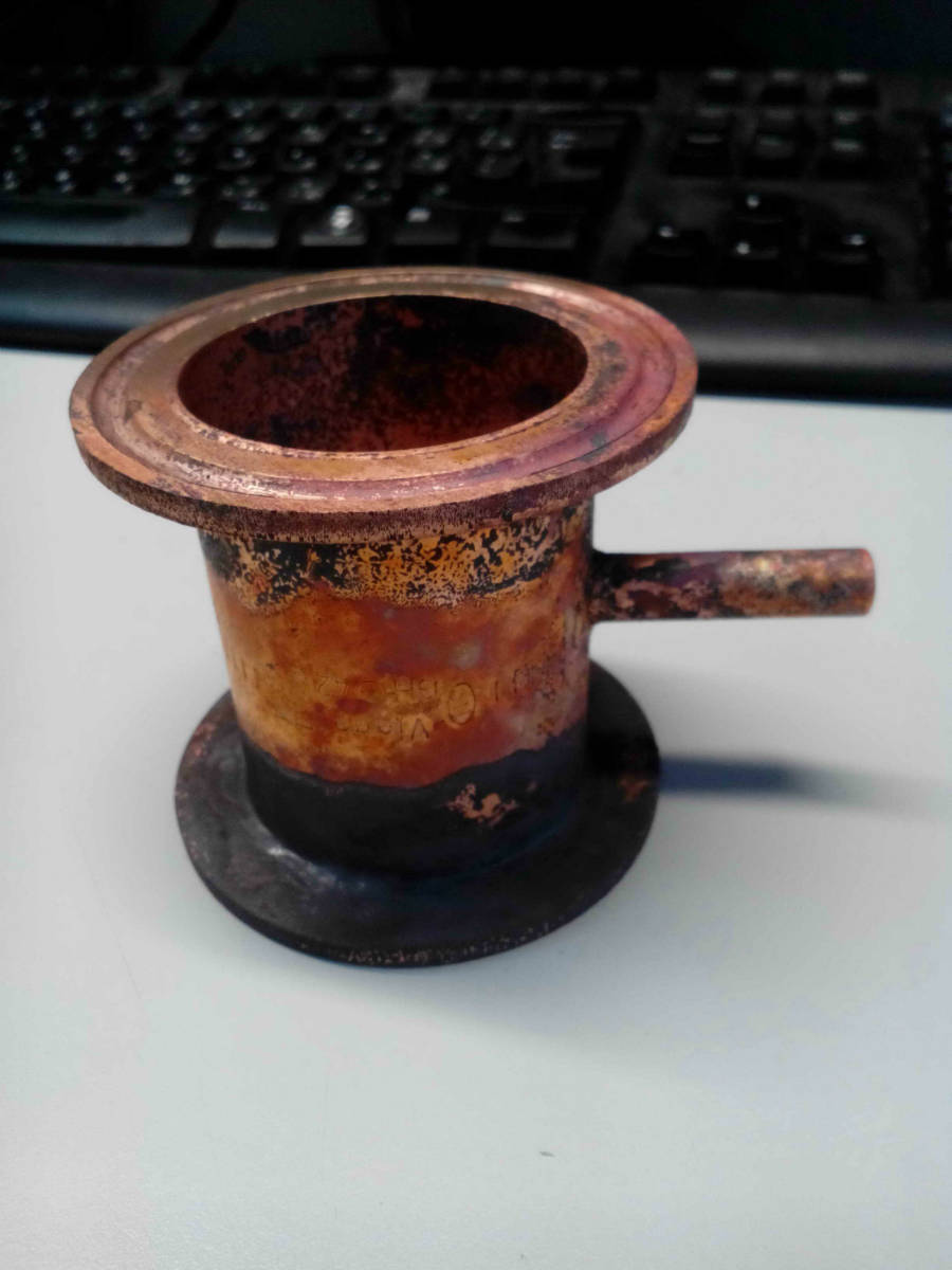

коллеги, вот что получается после пайки
паял 2мя горелками, следопытом и еще, первая общий нагрев, вторая грела точку пайки.
подскажите, кто как дальше чистит?
попробовал металлической щеткой, получается не ахти, только размазывается окалина.
еще посоветовали после пайки опускать в воду, чтобы окалина отвалилась, но отваливается плохо.
59
Re: Инструмент для пайки медных труб
Andrey_33 ©:
ЛИМОННАЯ кислота и поиск по форуму вам в помощь.
60
Andrey_33 ©:
Прокипятите в лимонной кислоте, только кислоты не жалейте - 1-2 чайных ложки на стакан воды, потом потрите мочалкой, когда чуток остынет. И перчатки для мытья посуды не забудьте одеть, иначе кожу разъест.
