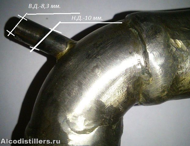

dmytry ©:
Если еще не поздно, то лучше из двух тройников. Не намного дороже, но датчик Т пара будет в правильном месте.
Это первое, что я решил однозначно перед построением первой колонны. Очень хороший совет *THUMBSUP*
23
Re: РК 50 или не прошло и полгода
Прислушаюсь к Вашим советом, только сегодня получил аргон и подумаю как лучше слелать.
Куб 28 литров ТЭН 3 кВт, царга 35 мм 50см +50 см +30 см,нерж, РМ-2М. Царга 50,8 мм 142см.
24
TaurusR ©:
Вот так сделал под датчик,пилы нет,флегма не попадает.
