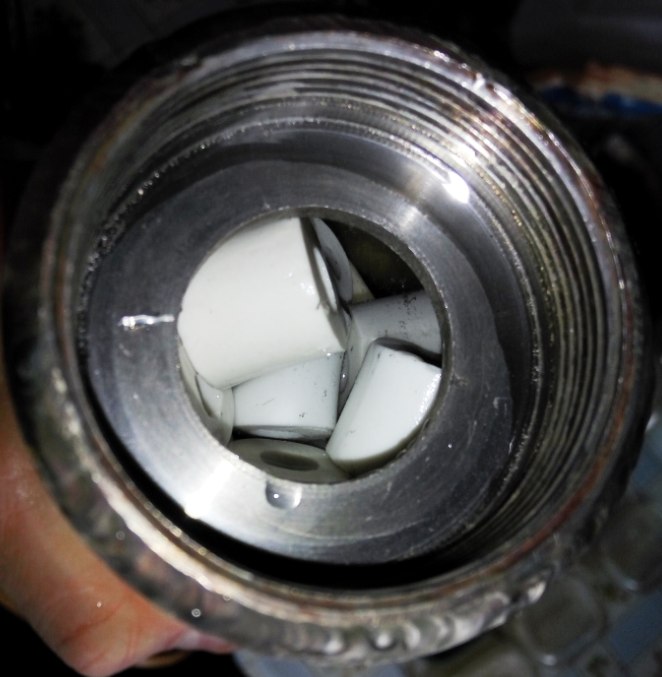

вместо нержавейки - керамика
Только не переборщите с этой насадкой. А то забьете ток пару и бабах будет.

sklis_s ©:
rinat1955 ©:
вот этого и боюсь... поэтому специально взял пустотелые цилиндры.. вместо малипусеньких кубиков.
Есть ли признаки, что аппарат может бахнуть? Показания термометра? подрагивания, то се?
А то (и спец уфимцев это продтвердил) с батончиками панценкова, к концу дистиляции, когда концентрация на выходе уже мала, аппарат начинает выдавать некие периодические пульсирующие звуки, типа жу жу жу.
Да и не так много этой керамики в царгу влезло... с полкило. Штук сто наверное.... на фото видно, больше количество щелей между цилиндирками, процентов 10-15...

rinat1955, если печень реагирует при умеренном количестве выпитого, значит дело в обилии примесей. Примеси отделяются только при тепломассообмене, для чего нужны 2 условия. 1-е, главное- возврат  части скондесированного пара в колонну (флегма), на контактные элементы. 2-е, второстепенное, наличие развитой поверхности контактных элементов. Вы боретесь за второе, игнорируя первое. Та самая трубка охлаждения сквозь колонну- прообраз дефлегматора, приблуды, которая возвращает жидкость в колонну, в самой первой и неэффективной его версии, в первую очередь из-за конструкции, а во вторую- из-за материала. Такой "дефлегматор" применялся в медных дореволюционных домашних пленочных колоннах, которые, кстати, при правильной конструкции и подходе к запуску адекватно работают и без насадки.

Упорный вы мужчина, Ринат. Прочитал ваши сообщения...
Можно, конечно, сырец пить,.. дело личное. Если руки чешутся, можно и над дистиллятором поизголятся. Он от этого не перестанет быть просым дистиллятором. Выдавать будет сырец, при любых раскладах, только с разным процентом воды в нём.
Вашу энергию, да в нужное русло. Чтоб получить более менее нормальный напиток, необходимо организовать возврат флегмы. На этом аппарате тоже можно придумать как. Правда коротковат.
Но первым делом вникнуть в суть... Энергии, смотрю, хоть отбавляй.. Времени походу тоже. При должном подходе и затрат минимум.
