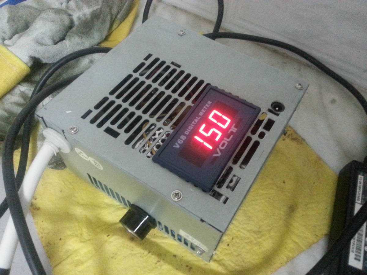

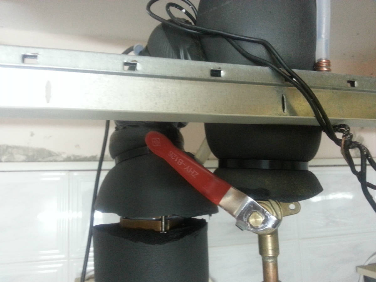

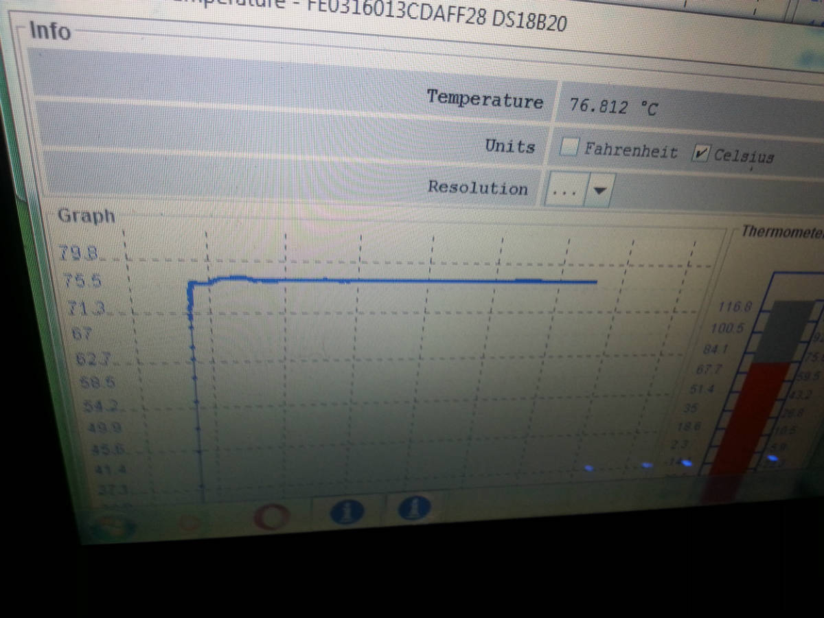

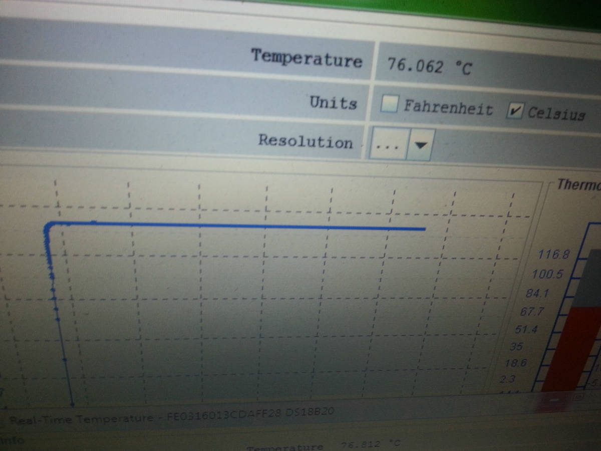

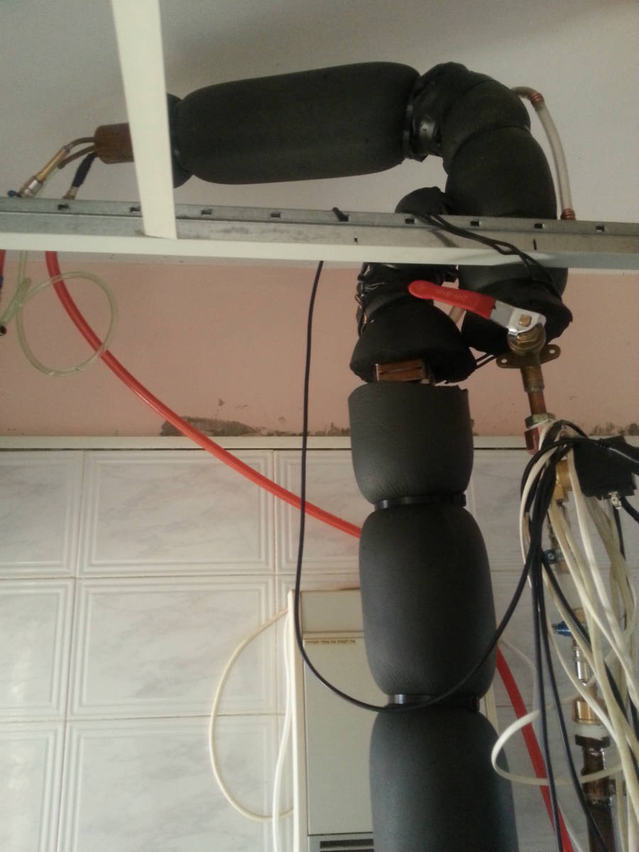

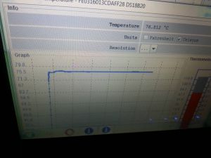

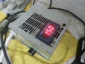

наконец запустил 1й раз РК Мини отчет 1 промыл перегнал 3 литра спирта 2 гнал сс на укрепляющей колоне решил поексперементировать подключил деф при температуре 78-83 и спиртуознасть тоже 80 без мочалок температуру держать регулировкой воды получается вопрос ето нормально если охлождением можно просто остановить отбор разговор о типа БК или у меня где то пар проходил запоха вроде небыло 3 сделал сс 30 л 24% 4 затолкал мочалки в 1500 царгу (медную стружку не пробовал может попоже просто ее запихивать ...) 5 собрал подключил врубил нагрев 3800 вт 6 вроде стабилизировал РК. 7 отбор голов ето просто вогон времени 800 мл 8 утром выключил как зомби на работу 9 после работы опять влючил (головы.....) 10 начинал с 150 вольт х з сколко ето ват на тене а в самом конце 200 волт пришлось поднять т к в трубке уровня начинала исчезать флегма (так и должно быть ?) 11 получилось 5 литров спирта 95%

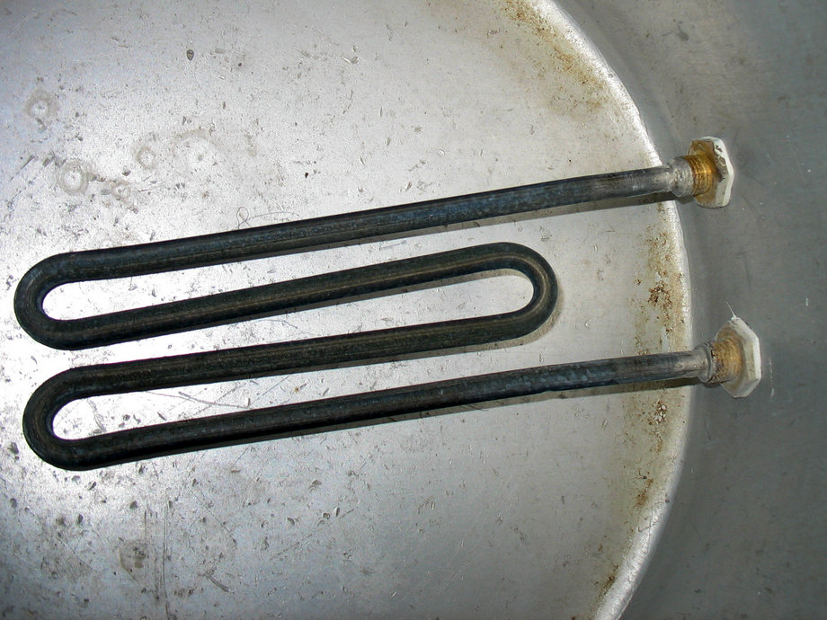

тэн от стиралки .
кто как приделывал к кубу
там ведь резиновая прокладка
Мало того, что там резиновая прокладка, там еще железяка эпоксидкой приклеена была.
Я вот так сделал:
