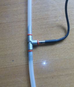

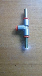

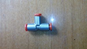

Здравия. Я тоже раньше измерил температуру воды барбекюшным термометром в раковине в любой подручной емкости. У этого решения есть ряд недостатков, а именно: постоянно гаснет термометр, приходится постоянно включать и вглядываться в показания, потом их запомнить и записать в отчет погона. А если представить, что слив находится в другом помещении - вообще кошмар. Сейчас установил все три термометра в один корпус и вешаю его прямо на колонну, показания снимаются без проблем. Непосредственно узел измерения температуры воды изготовлен очень просто на бысторазъеме, пользоваться очень удобно, датчик вынимается легким нажатием на шток, по фоткам будет понятно, что я имел в виду.
быстроразъем диаметром 6мм, датчик входит очень плотно, шланг одет на отрезки той-же 6мм медной трубки, подтеков нет, да и давление там не большое.
