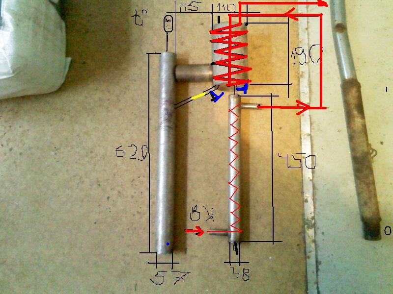

всем доброго здравия!решил построить РК из нержавейки.вот собственно и чертеж.есть ли право на жизнь такого аппарата....заранее благодарен!![]()
Вы непрерывно неделю собираетесь гнать? У меня на 12 литров уходит весь день, а 70 литров, даже с производительностью 57 трубы надо будет несколько дней. Если для браги и дистилятора, то... даже и так многовато

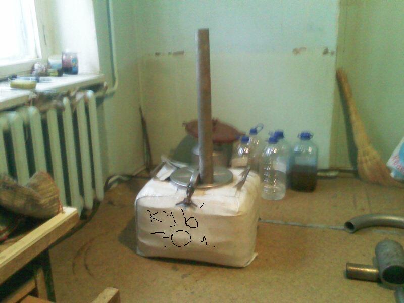

ну...на весь объём я его заполнять не собираюсь...литров 30 максимум просто куба лучше не найдешь чем армейская скороварка...
sega.tagil, подача охлаждения в димрот в спираль должна быть, а не в прямую трубку. Как бы навстечу пару. Кран на возврат не надо. ФЧ краном отбора и нагревом регулируется, иначе можно спирт в ТСА запустить. Царга и так не длинная, а при таком возврате, вообще половина. Работает только часть ниже трубки возврата, чем длиннее возврат, тем больше переохлаждение флегмы, этот узел надо максимально коротким делать. Посмотрите, как трубка возврата внутри колонны должна выглядеть. Какой димрот, сколько нагрев? Возврат в дефе должен быть выше отбора Димрот должен быть выше подачи пара в деф.
