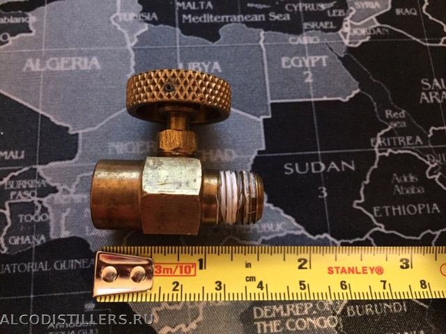

Это конусная резьба.
почти такой же
да, почти. Я разбирать не стал, но у меня там еще одна гайка . Похоже седло для иглы вытачивается отдельно на втулке и потом закручиваются.
