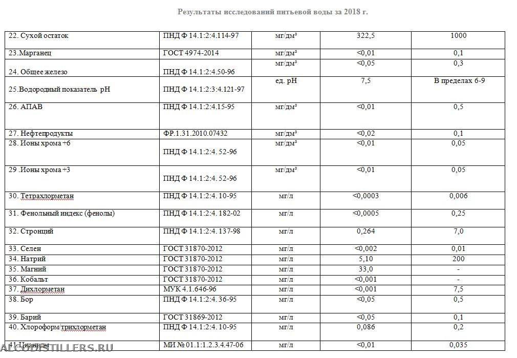

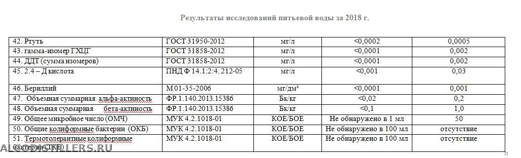

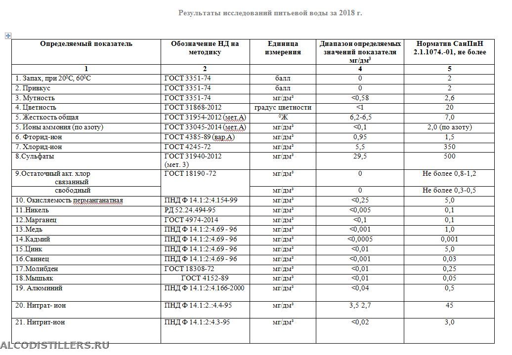

Re: Приготовление зерновых дистиллятов в ограниченном пространстве.
Проверь термометр, и рН воды, может подкорректировать надо.
Горячая вода (охлаждённая) 245 ppm, 7.88 pH
Холодная вода 266 ppm, 7.46pH
Водопроводная вода из подземного источника, горячая нагревается через бойлеры.
Надо корректировать?
devil-arz, можно чуть подкислить. Померь в следующий раз рН затора, когда солод внесешь, может само упадет. У меня падает с 6.0 до 5.4, но вода "пустая", в р-не 60ppm, соответственно и "буферность" маленькая, если я правильно понимаю.

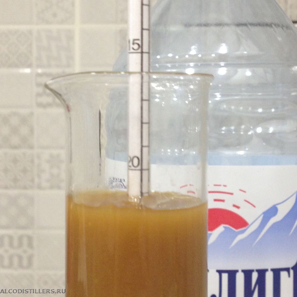

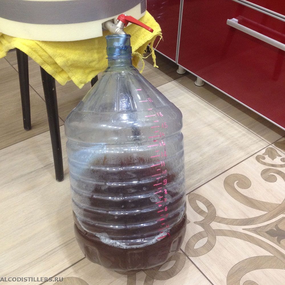

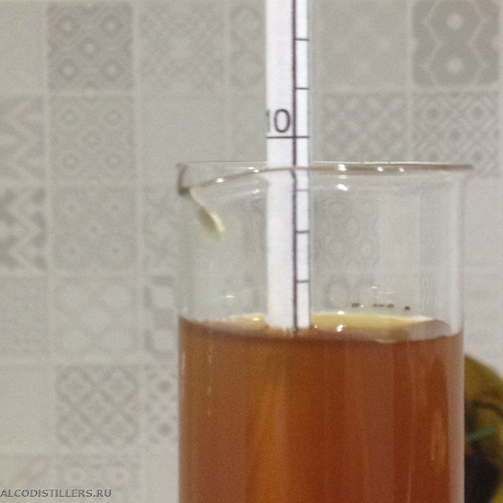

Отчитаюсь.
9кг светлого солода + 1кг карамельного солода, залил примерно 25л горячей воды и попал в 67°С, настаивалось почти 3,5 часа, температура была 59°С.
Слил сусло, измерение плотности АС-3 21%. Запах обалденный, пахнет горбушкой ржаного хлеба.
Промывал два раза горячей водой по 10л, второй раз цвет так же был тёмный, думаю из-за карамельного солода.
Суммарное количество сусла получилось порядка 33л плотностью 14%.
Вот теперь сахару можно не класть  :D
При осахаривании я намеренно использовал меньше воды чтоб увеличить при промывке, не сильно увеличивать при этом ГМ.
