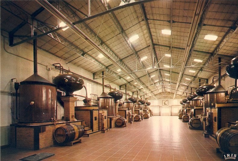

1+ Старинная медь. 2+Готовая верхняя шляпа с переходником под холодильник.3+ОТВЕРСТИЕ ДЛЯ ВЫХОДА ПАРА 170 мм,КОТОРОЕ НЕ ЗАБЬЁТСЯ РАЗНЫМИ ТРЯПОЧКАМИ И КИРПИЧАМИ.4+Нержавеющая труба заодно с нержавеющей крышкой,к ней припаяю чайник (потом можно крепить и на другой бак). Сварка обойдется 10 руб см (материал-аргон,присадка),1,5 метра шва на 1500 руб , сварю сам (варят 50-100 руб см),и всё таки,надеюсь,что охлаждаясь  ,более высокотемпературнокипящие спирты будут сползать вниз.Что-бы из листовой меди спаять-цена 1кг меди 550-700 руб за кг-нужно кг 30-40, на такой конструктив , нужен жестянщик с кучей хитрого инструмента .
