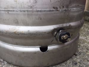

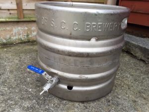

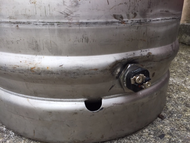

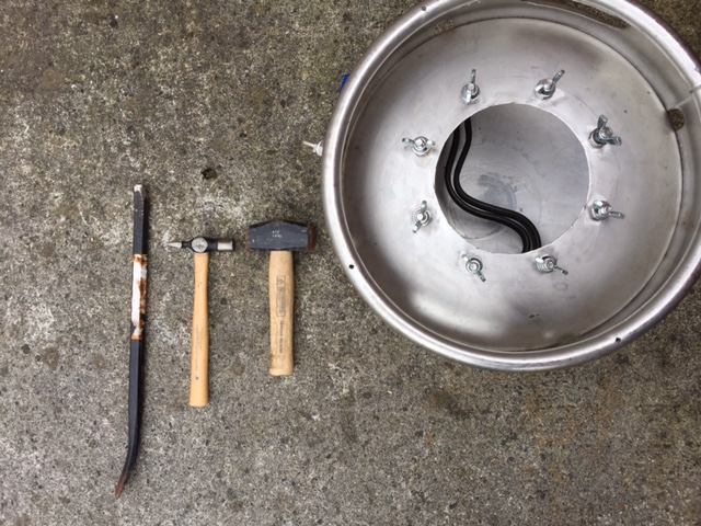

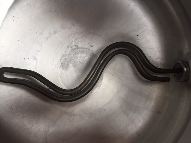

Ну чтож - не терял время даром...  :D
Вот результат:
Поработал молотком, просверлил, снова молотком и ломиком... Врезал тэн все-таки... Без сварки.
Т.е. будет уникальный куб сделанный без единой сварки или пайки... \m\/  *CRAZY*
ТЭН посажу на силикон, кран тоже. В эти выходные попробую закончить. Крышка готова, силиконовая прокладка тоже (только дырки вырезать).
Так как еще не герметично - не смог проверить сколько литров минимально нужно для покрытия ТЭНа.
