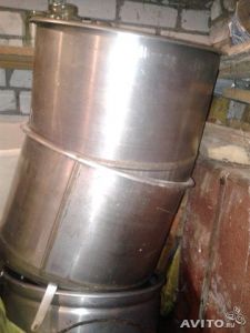

Re: Изготовление непрямоточного холодильника
Я тут в подвале гаража обнаружил ТРИ бака нержавеющих от стиральных машинок Волжанка. Вот думаю, куда приспособить... Не мои, но такие же:
43
Красивые кастрюльки).

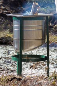

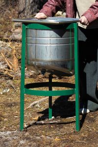

44 (2015-05-13 21:06:47 отредактировано transfi)

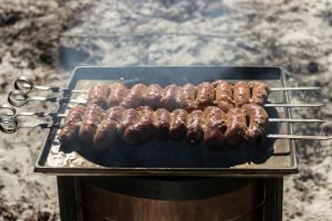

Тоже подобная валялась, выкинуть - рука не поднялась. Сделал типо мангал. :)
Наконец-то и к нам весна пришла...

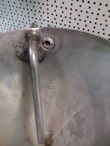

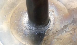

46
Миски очень тоненькие, ведет от нагрева, отверстия моментально разбалтываются. Трубку перегрел, короче нормально припаять не получилось.
Я добавил кольца из проволоки в стык с миской. Вроде нормально припаялось
Andrey.Parigskiy ©:
Я паял жестким припоем, температура высокая, миску ведет сильно. Паять мягким не стал, со временем может подвести, слишком тяжелая получилась "голова". Буду искать другие кастрюльки)))

transfi ©:
Сделал типо мангал.
transfi, надолго хватает бочёнка? Не прогорает?
У меня тут бочка проржавела на 200 литров на дУше, за 4 года. Вот думаю, две новой ёмкости как-то скрепить вместе две такие, в стык и тэн врезать? Флуд, конечно, про душ... Если силиконовую прокладку и стянуть стяжками на болтах? И чем дырку под тэн сделать, 42 мм? Сверлить тонким сверлом и напильником, нержавейку... как-то стрёмно. ТЭН куплен, на 2 кВт, с регулятором типа 30-60 градусов, не китай.
49
Не прогорает пока. Правда опыт использования всего 2 пикника. Прогорит, да и бог с ним. А на душ, по-моему в самый раз.

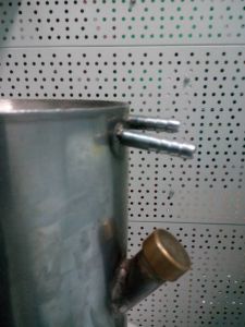

54

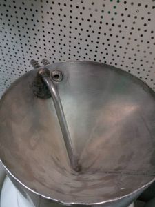

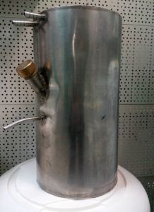

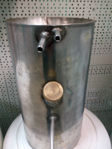

Здравия всем. Тут было много споров и предложений по не прямоточным холодильникам, решил и я представить свои вариант девайса, изготовленного еще в СССР. Столь малые габариты обусловлены необходимостью прятать дистиллятор после погона и легкостью перевозки от одного подпольного самогонщика к другому. Машин в то время было по пальцем пересчитать, короче народ наш придумывал кто во что гораст. Отдать должное  аргонная сварка тонких листов нержи, выполнена профессионально. Конструктив думаю всем понятен без пояснений, хотя немного поясню. Верхняя воронка является простейшим холодильником, холодная вода направлена в нижнею точку, горячая поднимается в верх и стекает самотеком по отводной трубки.  Через ее стенки происходит  конденсация паров бражки, которые скатываются по внутренним стенкам воронки в приемную чашу (ее не видно), она расположена внутри бака, конденсат(СС)  стекает по трубки в приемную емкость. Главное  преимущество  такого открытого холодильника, что зимой можно использовать снег или заливать холодную воду и быть автономным от центрального водоснабжения. Собственно и все, дешево и сердито.
55
Похожий метод "по-чёрному" вроде называется. Тёща так гнала когда-то. Кастрюля с бражкой, в ней приёмная ёмкость на подставке. Сверху тазик с водой/льдом/снегом. Укутать мокрым полотенцем.
56
Похожий метод
Да, совершенно верно, принцип тот же, можно и чугунок использовать, а сверху сковорода на хлеб примазана :), но тут реализован возможность подключения к водопроводу, практически Мерседес в дистилляторах. Главное не давать большой напор, иначе через край польется, будет потоп :).
Этим дистиллятором я и хотел показать эволюцию в самогоноварении, за  какие то 30-40 лет, до чего дошел прогресс, на колоннах работаем.
