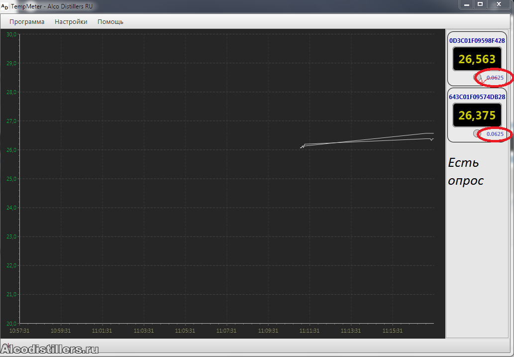

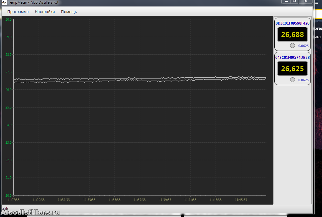

Кто подскажет,почему опрос датчиков происходит только когда опрос выставляю 0,0625,если выставляю 0,5-0,25-0,125 опроса нет,стояли старые гильзованные опрос был,выписал новые,сам гильзовал в медные гильзы и опрос пропал с 0,5 до 0,125,опрос происходит только на 0,0625 *WALL*

943
Sergey.Ignatovich ©:
Датчики скорее всего виноваты - видимо совсем китайские. Сейчас нормальные датчики у китайцев купить - целая история :(.

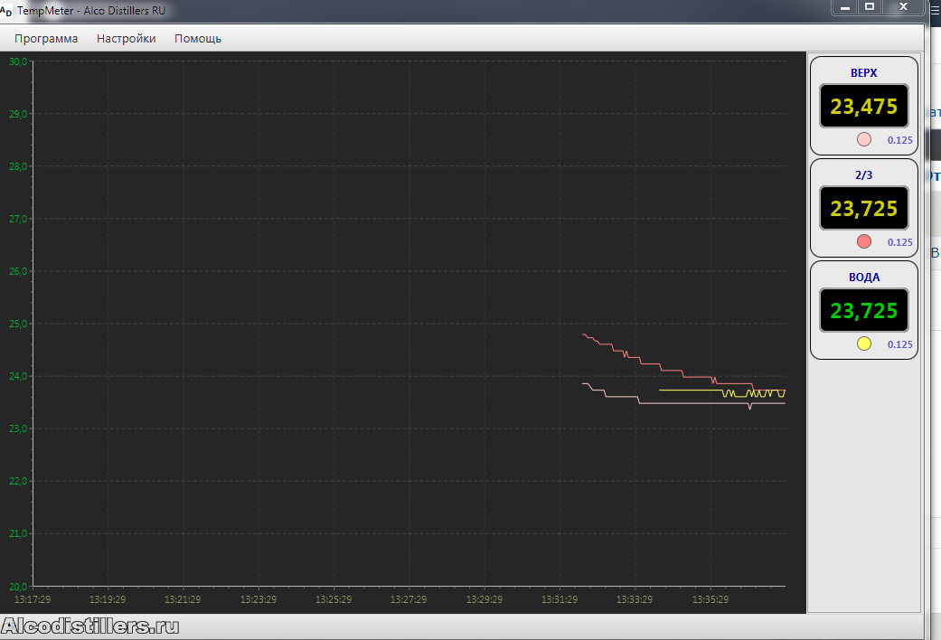

944
SLOG ©:
Сейчас нормальные датчики у китайцев купить - целая история .
Прийдется старые поставить все три,заодно и проверим в датчиках ли вся эта история с опросом.Переставил старые опрашиваются

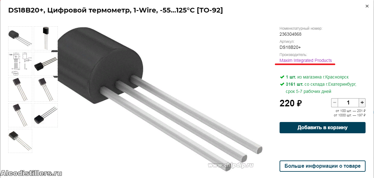

Sergey.Ignatovich, датчики лучше брать в проверенных магазинах, но дороже. Там хоть оригинальные и работают как надо.

946 (2021-10-14 13:26:19 отредактировано Sergey.Ignatovich)
Придется с Чип и Дип ехать,значит  Красноярск придется посетить.Такой пойдет.

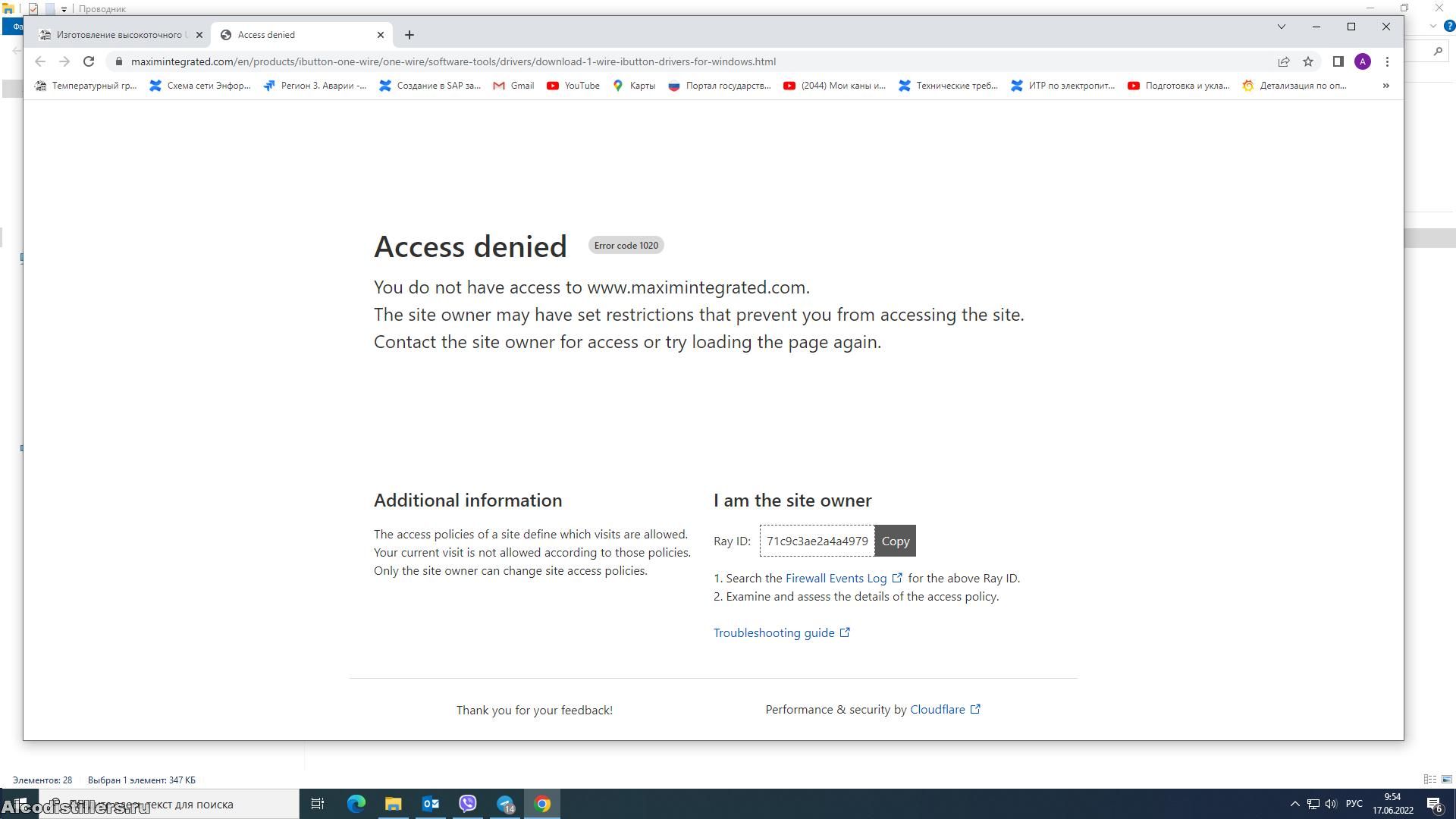

Добрый день. у меня по ссылке так

950
Alex58 ©:
Это ты под санкции попал.
Заходи через прокси или скажи под какую систему тебе нужно скачать.

Alex58 ©:
что за санкции, я вроде как не политик и не миллиардер
Это они на всякий случай, чтобы от своих же люлей не получить.
Выбери версию из отсюда:
https://drive.google.com/drive/folders/ … _LHtp5AYqn
Я их туда перекачал.
