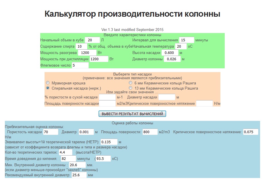

ssr_33, какая мощь, какая труба? 1500Вт и 28мм?
Можно открыть калькулятор РК, туда забить мощность, выбрать спиральную насадку, и посмотреть рекоммендуемый диаметр. Для 950 Вт внутренний диаметр 26мм, т.е 28мм труба, это похоже на правду. Тогда берем 950Вт, умножаем на 0,75, у нас же БК, получаем 712Вт- мощность, утилизируемая дефом. Калькулятор предлагает 23см. Насколько я понимаю, он изначально написан для РК, и заточен под минимальный расход воды.

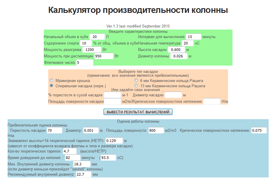

Artem.SHitov я открыл калькулятор РК в пункт Мощность при дистилляции ввёл 950 вт, диаметр царги 0,026 метра, выбрал спиральную насадку . Калькулятор выдал Рекомендуемый внутренний диаметр: 22,7 мм
потом попробовал ввести Мощность при дистилляции 1200 вт и получил рекомендуемый диаметр 25,6мм.
поэтому у меня и возникают подобного рода вопросы.

ssr_33, я делал СС 30% и ФЧ=4. ФЧ почти не влияет, а крепость СС очень даже, что логично )

я делал СС 30%
Вот я тупой
Спасибо что указали на ошибку. Я действительно не учёл крепость сс.
теперь всё прояснилось.
ещё раз спасибо.
Вот я тупой
Почему? Калькулятор по умолчанию 10% ставит, я просто свои данные забил по привычке, ничего не говоря. Я этим калькулятором раз 10 пользовался, но понятия не имею, зачем он на самом деле нужен )) Там очень интересно смотреть "онлайн" за поведением колонны, меняя параметры. Можно теоретически оптимизировать процесс перед перегонкой.
