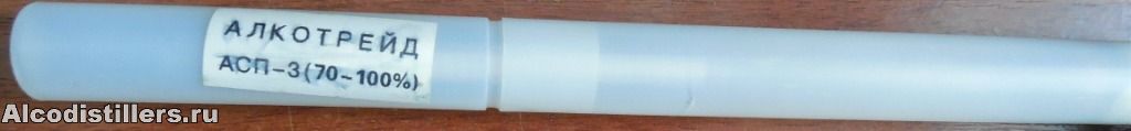

Так надо ГОСТовский покупать! Ну измерить ессно при 20 градусов
АСП-3 ГОСТ 18481-81, погрешность по паспорту заявлена 0,5.
, АСП-1 или АСП-2 нужно поискать, как говаривал мой руководитель в студенчестве, если написано на банке ЧДА или ОСЧ, не верь глазам своим. Такая же история с штангеном была. Купил ГОСТовский, принес в ЦСМ, заплатил денежку, а мне заключение о несоответствии.

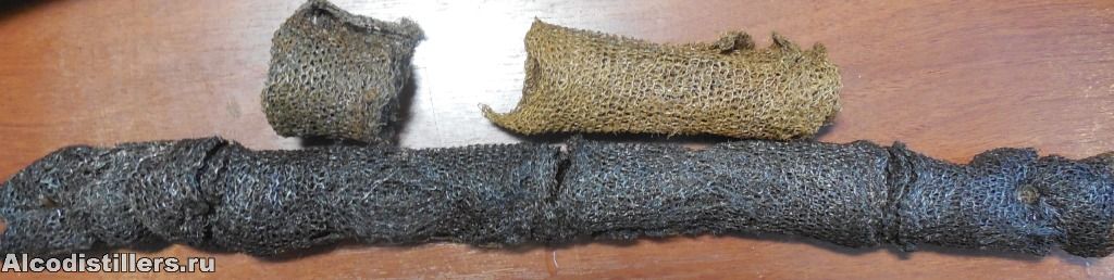

Фотать надо такие процессы
После перегонки СС:
Сетки почерневшие стояли в верхней 1/3,  светлая непочерневшая - нижний пыж, держит спн, коротенькая над спн, а почерневшие - то что выше непосредственно под возвратом. СС из виноградной браги.

асп-3, производитель м.б. другой, внешне отличаются, в моем мне сразу не понравилось, то что шкала цветная, но это субъективно.  Рефрактометров в маге не было. Купить асп-1 и нести в цсм - жаба душит. :\'(
