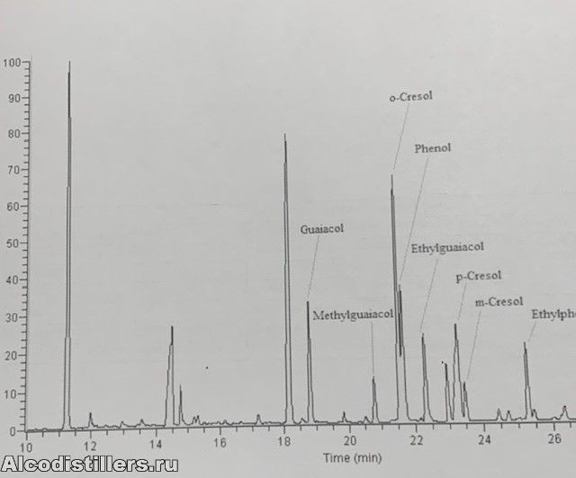

Пример  хроматограммы  по конкретным фенольным соединениям шотландского дымного виски:
И чем пахнут обнаруженные в хроматограмме вещества:

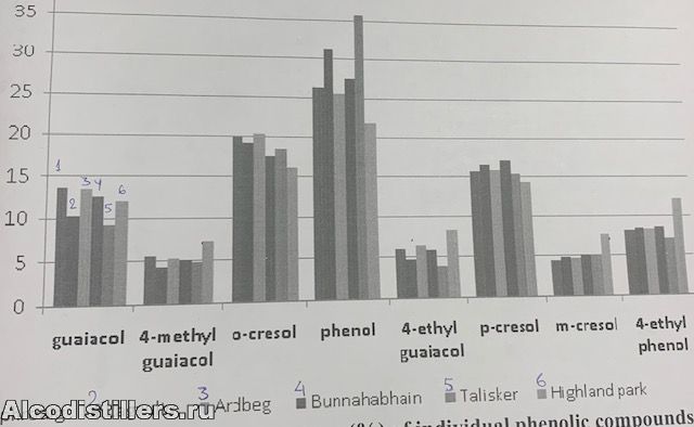

Посмотрите на распределение между различными фенольными соединениями в известных нам шотландских  молтах,  какой вклад вносят те или иные соединения в итоговую ароматику:
Очевидно, что самого фенола, например, в два раза больше гваякола, но в аромате заметен именно гваякол, которого в два раза меньше – просто порог его чувствительности в 4-5 раз выше, чем у фенола. Таким образом, нужны разные количества разных фенольных соединений, чтобы они были замечены носом. Сжигание при сушке солода разного торфа на разных температурных режимах, вкупе с разными режимами дистилляции на разных кубах, даёт невообразимое количество комбинаций дымного виски с акцентами на разных точках дымного спектра – медицинских, дегтярных, костровых, зольных и т.п. И всё это может быть при одних и тех же ppm на солоде.

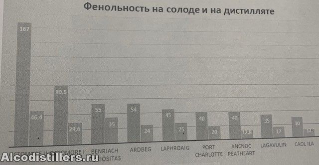

В ходе технологического процесса  теряется значительная часть фенольных соединений – совсем немного на ферментации и значительно больше при дистилляции. Дистилляция убирает  фенолы, во-первых, через форму куба – далеко не все добираются до дистиллята при высоких кубах со значительным рефлюксом, а, во-вторых, через время отсечки хвостов и скорость дистилляции – фенольные соединения обладают температурой кипения выше этанола, т.е. идут при дистилляции ближе к хвостам. Таким образом, если винокурня старается получать более лёгкие спирты и отсекает хвосты рано, то значительная часть фенольных соединений  в дистиллят не попадает, равно как и при медленной дистилляции, при которой рабочие температуры ниже.
Вопрос в другом – каковы эти количества начального и конечного ppm и каков разброс?
В среднем, до дистиллята доходит в 2-3 раза меньше фенольных соединений, чем было в солоде.

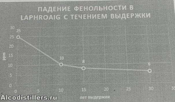

Потеря торфянистости связана также с выдержкой.  Имеющиеся  данные крайне противоречивы. Из доступных данных, по Laphroaig
Очевидно, при использовании системы замеров на солоде, сохраняется значительная вариативность конечного ppm  при производстве, оно сильно зависит от винокурни, ,  формы кубов, технологического процесса. Тем не менее, в мире принято использовать для ориентира фенольные ppm на солоде, пусть они не отражают реальные цифры содержания фенолов в жидкости.

Эти фенолы так же весьма сильно преобразуются в процессе выдержки, в реакции с веществами из дуба. А так весьма интересная информация, и желательно указывать и первоисточник, если  это не авторский анализ...
