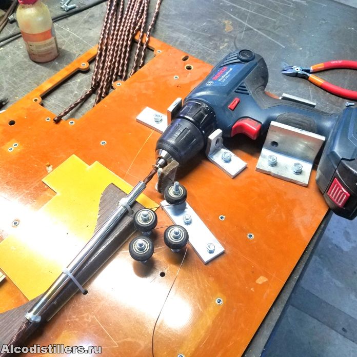

...занялся зерновыми. тема очень понравилась. Возникла необходимость доработать конструкцию аппарата. Точнее содержание царги. Я работаю на СПН, Знаю, тут в основном приверженцы мочалок, Но лично мне удобней засыпать пружинки. С чистым спиртом все понятно, юзаю 3.5*3.5. А вот для фруктов и зерна , для моей фулнержи нужна медь. До этого момента использовал крупную медную стружку, это некое подобие мочалок. Вроде все ок. Но мне не нравится процесс запихивания в царгу. Решил попробовать медную крупную спн. Заказывать оригинальный размер не стал, решил обойтись собственными навыками. Прикупил медную проволоку. Решил использовать диаметр 0.8мм. . Быстренько сделал оправку из того что на глаза попалось и полный вперед . Размер пружинок будет 5.5*5(примерно). Может руки дойдут чтобы  нарезалку сделать, но думаю вручную за вечер-два накромсаю.

...информация для статистики.  Из полутора кило медной проволоки диаметром 0.8мм. изготовил спн размером 5.5*5.5*6 . Царга 2" заполнилась на высоту 400мм.  Сделаю еще кило.

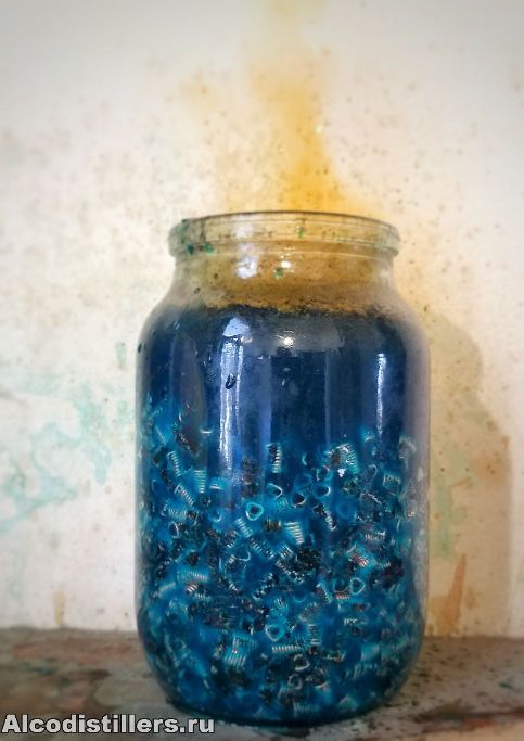

...хотел прикупить еще кило-полтора медной проволоки, но в закромах нашлась бобина меди, диаметром 0.9мм, правда лакированный. Проволока древняя, покрытие неважнецкое. как раз для насадки. Быстренько накрутил метровых спиралек.
После настройки приспособы, скорость намотки, один метр в минуту получился. Вечером дома накромсал на кусочки, на работе прожарил газовой горелкой. Решил протравить в азотке. Забурлило оооочень интенсивно..). Хорошо, хоть вытяжка справлялась.. Потом промыл в мыльном растворе, и готово. Вообщем, можно было деньги на первые полтора кило и не тратить. Буду делать новый погон, сравню с теми медными стружками-мочалками, что использовал ранее..
Рисковый,азотной мне отец бородавки выжигал,от них аж дым шёл. :D Первую выжиг,остальные сами исчезли.

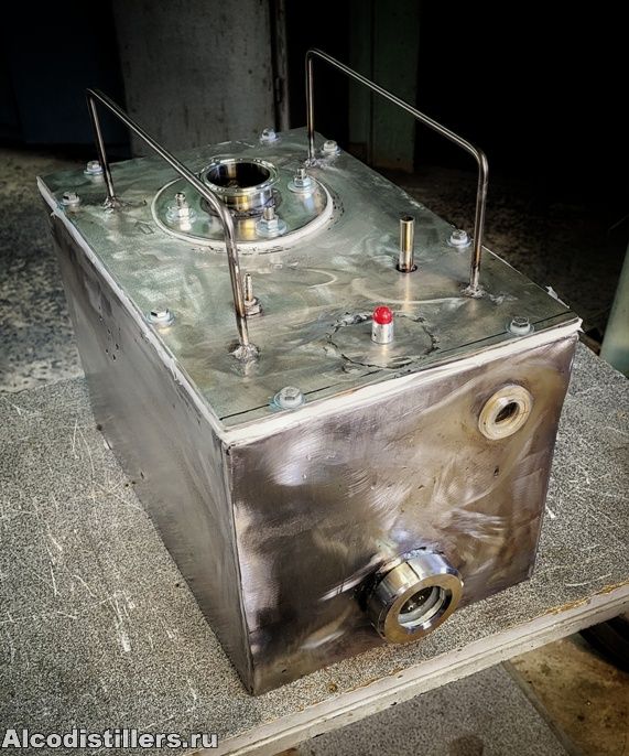

...практически закончил работу над новым кубом. Мне нужен был меньшего объема, по сравнению с имеющимся . Куб только для перегона СС в   Нагрев как и раньше , тэном под кламп. Спереди два диоптра. Прокладки отливал из двухкомпонентного пищевого силикона. Сегодня попробую в работе. Пока без теплоизоляции, чтоб проконтролировать швы.

smotors, диоптр для контроля уровня жидкости? Видно что-нибудь в него? И зачем 2?
152
Re: Колонна по мотивам "Стабильной РК", нерж, два дюйма.
..я куб делал не с нуля, а с какого-то промышленного девайса( инфа раньше была). Там изначально верхний диоптр был. Он предназначался для контроля верхнего уровня. Мне это не особо надо, но оставил. А вот нижний диоптр поставил специально. По нему видно работу тэна, чтоб не осушить.

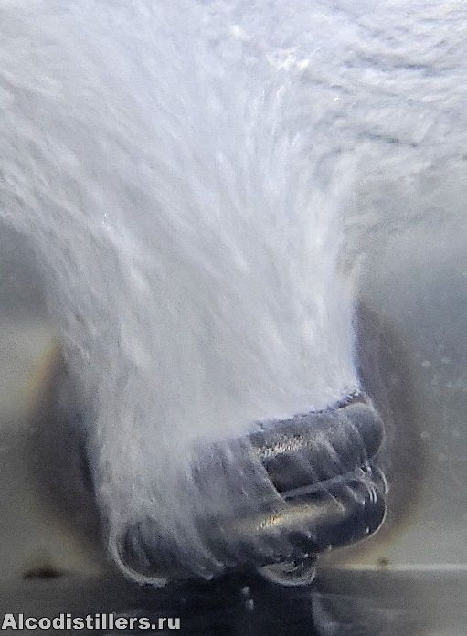

...работа ТЭНа :
Не перестаю удивляться, сколько геморроя из-за ТЭНов внутри куба.
