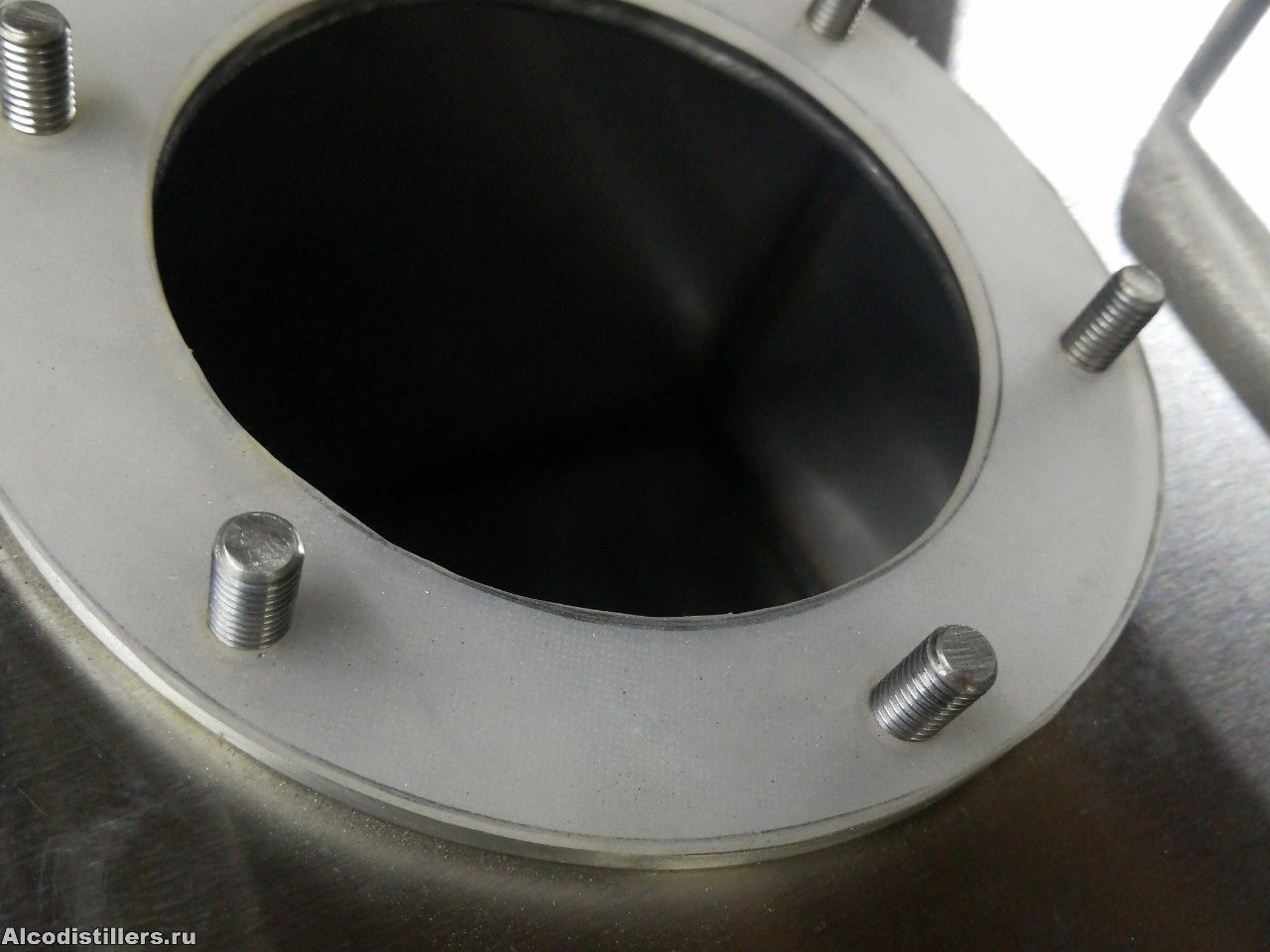

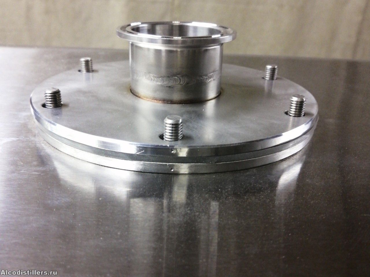

daminalp, а диаметр крышки?
Если судить по фото, то внутренний диаметр отверстия в кубе 120  мм. Потом идут вкруговую 6 шпилек М8 и наружный диаметр фланца около 180 мм
  Фото попробую выложить
На фото солидно смотрится. Я сейчас пользуюсь кубом с крышкой 25 см. Оказалось очень удобно. Я это к чему, 12 см рука конечно пролезет, а вот черпать можно только половником. При широкой крышке и мыть проще и черпать густую барду можно прямо ковшиком, до подъемного веса.
И чиллер нормальный не лезет.... тоже столкнулся...
