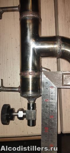

Похоже что трубка возврата вварена высоко.
с 41 по 49 из 49
Как далико трубка входит в стакан отбора?
И какой его объем?
в стакан отбора не входит, приварена к стенке, объем, по-моему 40-45 мл
Тогда я думаю что пойдет.
Если это 2" Труба то стакан отбора там не 40-45 а на порядок больше. Я не так давно делал из 2" Голову, в районе 40мл получилось без вставки просто тройник и полусфера снизу и сверху так же вышло около 40 до колена
1.5""

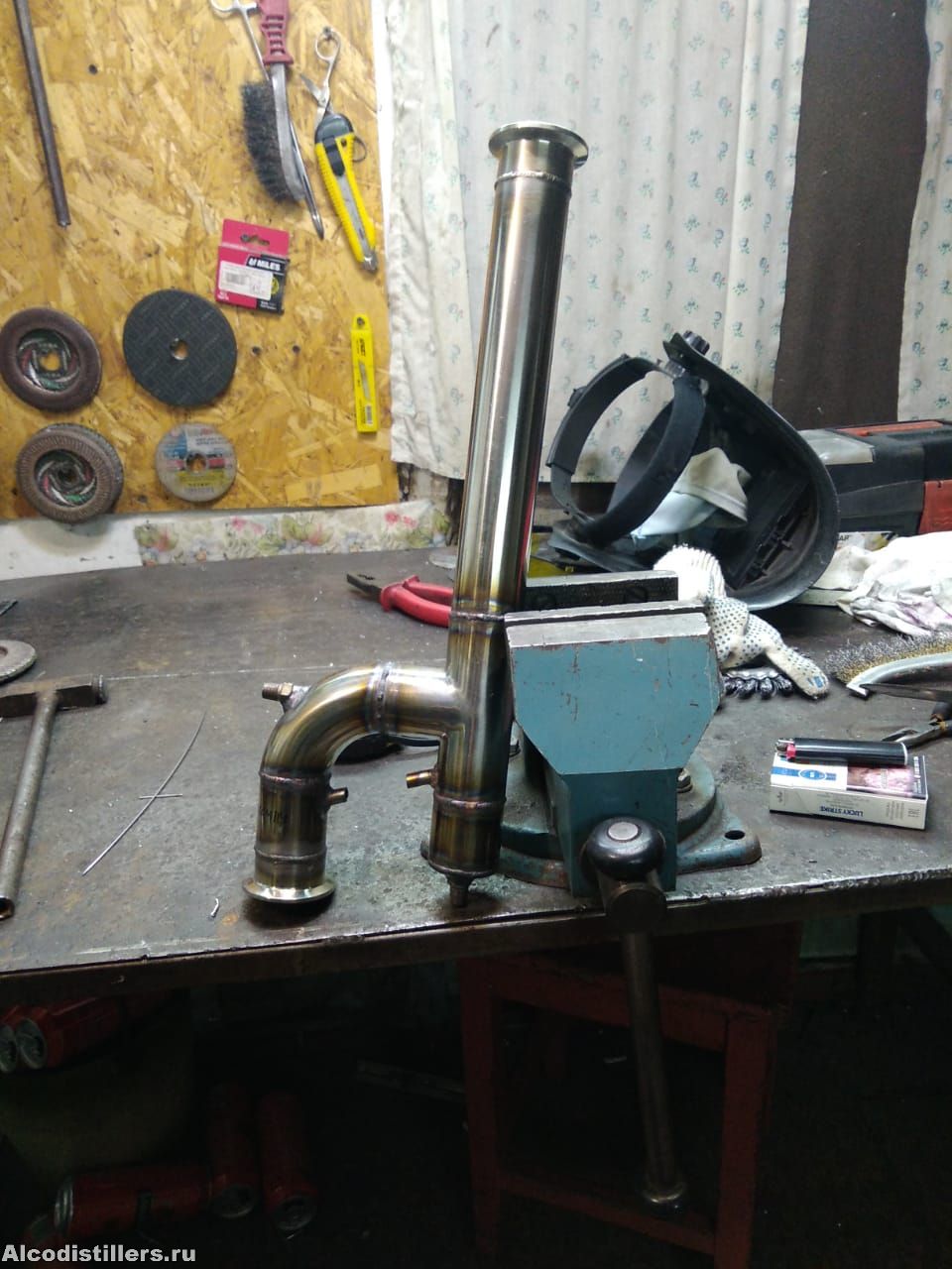

Ну тогда нормуль на глазок:) я недавно примерно так же собрал с 1.5", только до перелива расстояние побольше оставлял. Варил возврат на 5мм ниже сварного шва. Уже опробовал, отлично работает
Вот если бы вставку слева сделали чуть покороче, где возврат. Тогда бы немного высоты на царгу можно было выиграть. Ну в целом то там немного совсем. Пару тройку сантиметров сильно роли не сыграют думаю
