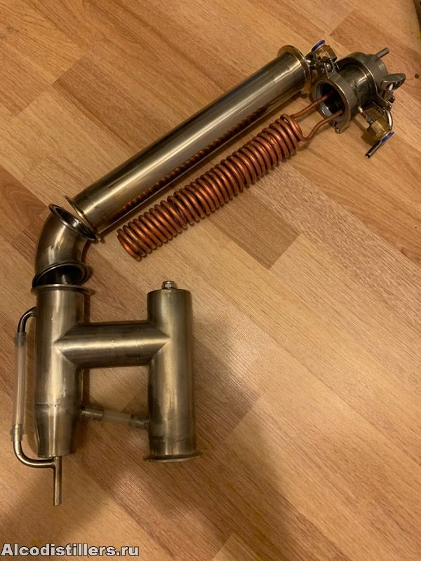

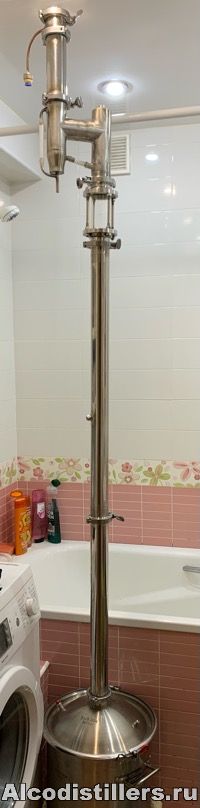

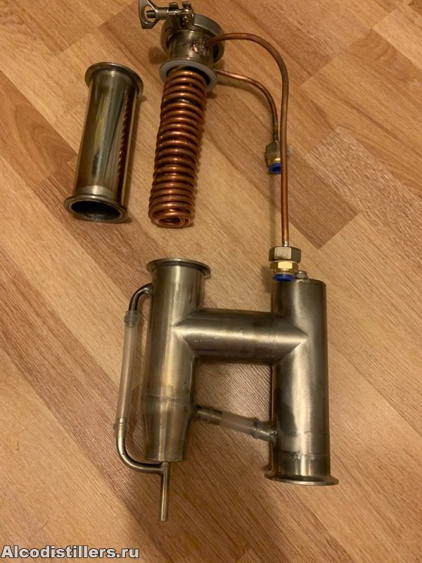

Завершил варить , вот что получилось.
Это приварил крепление для датчика температуры в 2/3, ещё горячее фоткал, без зачистки .
Это в сборе , проверял угадал ли под потолок , аккурат над ТСА пару см 8).
Это первый вариант исполнения димрот вертикальный
Это второй вариант, наклонный , буду проверять , какой лучше.
Итог высоты 142см включая диоптр.

Куб 28 литров ТЭН 3 кВт, царга 35 мм 50см +50 см +30 см,нерж, РМ-2М. Царга 50,8 мм 142см.

Re: РК 1400 НС 50,8мм своими руками
TaurusR ©:
Чисто визуально, если опустить димрот до паропровода, то вертикальный вариант будет ниже.
65 (2021-04-16 19:17:09 отредактировано )
TaurusR ©:
Моя первая РК
st ©:
А чего вдруг на два дюйма потянуло?
Расширяем производство?
Есть такое дело, друзья распробовали , хреновуху, имбирную,  *APPARAT* подруги распробовали брусничную, клюковку, черноплодную, и не успеваю перегонять , вот пришлось, да и что тут греха таить, самому интересно, свой продукт получать качественный, от которого голова не болит . Хобби так сказать , а почему нет?

TaurusR ©:
Нельзя ниже , он перекроет верхнюю трубку гидроуровня.
Можно.
Там зазоров более чем достаточно для функционирования уровня.
72
kvic ©:
Можно.
Я перестраховался наверное и поднял его выше, хотя изначально хотел так как Вы советовали, в испытанных колоннах подсмотрел этот вариант, но я могу легко исправить это. Сначала испытаю то что собрал, и потом проведу работу над ошибками .

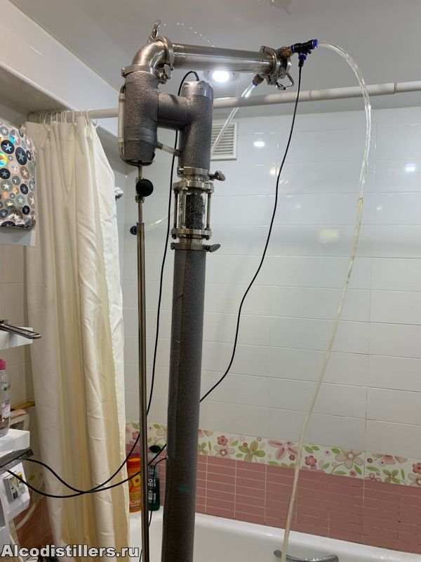

Запустил колонну сегодня, налил 3.4литров голов , разбавленных до 35% , что б тэн закрыть , мочалок 30 шт , но видно плохо натрамбовал , 95% получил  только в пленочном режиме , на предзахлеб так и не вышел , даже при 3-х кВт, димрот вертикальный не справился , из тса фонило прилично , поставил наклонный большой , стало нормально, он справлялся даже с полной  нагрузкой.
Температура стабильно держалась верх-77.2*с, низ 78,0*С при давлении 764мм. рт.ст.
Сама голова колонны нигде не потекла .
Почему то потек игольчатый кран , надо перебрать его.
Проведу работу над ошибками , надо понять насколько сильно затрамбовывать мочалки , что б добиться предзахлеба и стабилизировать РК.

TaurusR ©:
1.19 литра АС.
Для такой колонны маловато будет.
TaurusR ©:
Весь спирт завис в колонне, нечем захлёбываться было.
kvic ©:
1.19 литра АС.
Не правильно написал, 3,4 л 85% , после разбавления до 35 % , стало 8,5л .
TaurusR ©:
А ты думал тебя кто-то обмануть хочет? Говорил же что мало 3,5 метра димрота для работы рк, и 6 метров 2х рядного тоже мало чтоб иметь возможность настроить воду с малым расходом, это всё из личного опыта
TaurusR ©:
Головы имеют меньшую плотность по сравнению со спиртом.
79
TaurusR ©:
3,4 л 85% ,
= 2890 АС   Колонна 48 на 1420  Все правильно?
Итого колонна 2.7 литра практически + сколько-то в зоне димрота и в узле отбора. Минус насадка, то есть в кубе хорошо если 0.3 литра спирта осталось.  Колонна работать не будет.
80
Иван Николаевич , я понял свою ошибку , подготовлю СС , в нормальном количестве и запущу заново , и вопрос СС если на выходе 25-30 % получается , а на колонне для правильного разделения от 40% надо , его ещё раз дистиллировать прямотоком для укрепления  или можно и 30% перегнать на РК?
