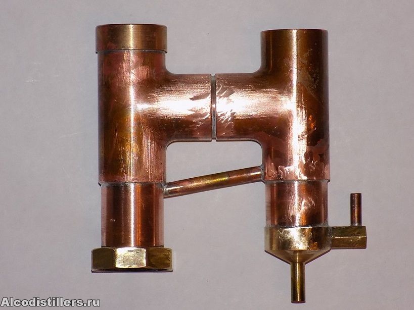

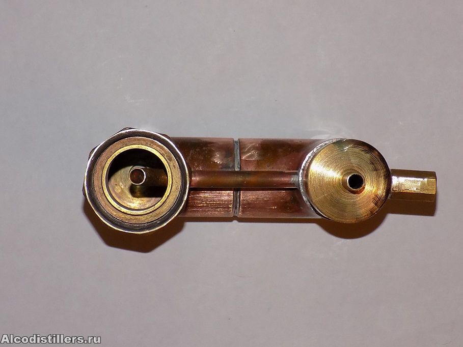

Вот, что сегодня у меня получилось.

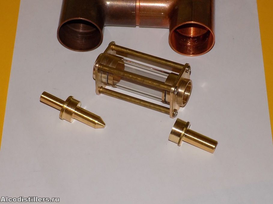

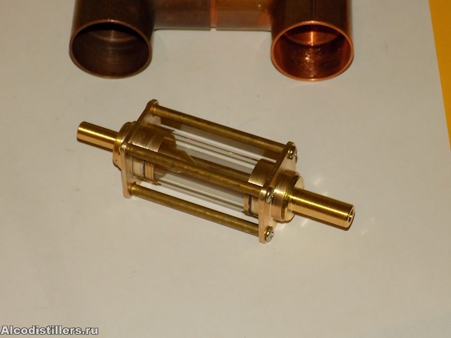

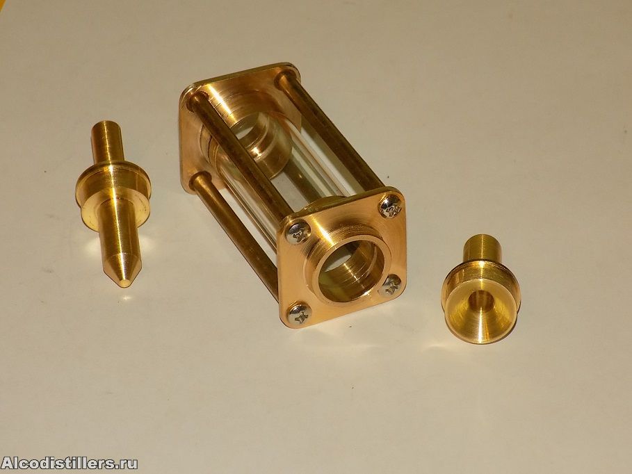

Трубочку возврата пока еще не распиливал. Завтра может допаяю дефлегматор, все выводы и вторую трубочку индикатора уровня флегмы. Останется раздобыть краник. А, еще забыл. Еще сделаю диоптр, что бы контролировать скорость отбора.
кусочек силиконовой трубки.
Ну силикона пока нет, а обычные прозрачные ПВХ есть в магазине. Пока их буду ставить, а потом посмотрим.
Вот в диптре входная конусная вставка, в ней пока не просверлил отверстие, 2мм достаточно будет? Ведь все равно по капелькам отбирать нужно. Или все таки сделать побольше?
Под стеклянную вставку либо найду прокладку либо немного силикончика по торцу промажу и вклею. Думаю нормально будет.

25 (2021-01-27 19:19:50 отредактировано Alex bcn)
Re: РК колонна по мотивам форума
Sergey69 ©:
ПВХ есть
Нельзя их использовать в контакте со спиртом!
Sergey69 ©:
По каплям головы.. А тело? Если разогнать до 1.5 л/ч, то 2 мм маловато будет. Думаю 4 мм должно хватить.
Sergey69, супер работа  *THUMBSUP*
Ага, и вертикальную часть гидроуровня тоже чуть укоротить можно.

27 (2021-01-27 20:36:53 отредактировано Алексей30RUS)
Два за глаза. И 1,5 л в час и 2 запросто потянут. А вот с отверстия 4 мм при диаметре стекла 1-1,5 см многовато ( имхо) я себе в такой диаметр проводку медную засунул для более четких капель. Выходное из шприца 2 мм у меня, проверял по скорости опорожнения, получилось пропускная способность 2 литра ... За 5 минут

Алексей30RUS ©:
Вот тут я совсем ничего не понял. Какая связь диаметра отверстия с диаметром  стекла? И какую проводку куда засунули?
29 (2021-01-27 22:06:30 отредактировано )
вполне и 2мм хватит.
Sergey69, мне не видно - но если у этого диоптра котроля отбора нет связи с атмосферой - то это ошибка. Просверли хотя бы 1 мм отверстие сверху пластины.
30 (2021-01-27 22:46:09 отредактировано )
Нет. Такого отверстия нет. Но сделаю обязательно, если нужно. А зачем оно нужно?  Что то я стал недопонимать.....Разве в диоптре будет собираться жидкость? Я думал, что это просто для контроля капелек. Сверху капля капнула и пролетела дальше в доохладитель. Или не так?
На выходе диоптра у меня отверстие 6мм и далее будет подсоединен доохладитель.
31
Sergey69, будет запотевать стекло. Это раз. А второе - у меня было что был затык низа диотпра - и просто перестают капать. Или что то в этом роде - уже не помню, давно делал.
32
Алексей30RUS ©:
Спорить не буду, у меня 5мм в пробирке... не помою, где-то 2 см - полёт нормальный.
Возможно, я не пробовал, а просто мысли вслух.
Sergey69 ©:
Правильно мыслишь. Вот если входное и выходные отверстия будут перекрываться жидкостью, то возможно такое, как Рудольф говорит, а если они будут по 4-6 мм, то и так будут иметь связь с атмосферой.
33
Sergey69, пвх испортит весь объем продукта. Будет горький и вонючий. Посмотри в аптеке трубочки для отсоса соплей у детей. Как правило там силикон.
Отверстие в диоптре для связи с атмосферой. Не будет разряженности в объеме диоптра.
34
Sergey69 ©:
А зачем оно нужно
Диоптр отбора нужен исключительно для контроля скорости отбора. Для этого ниже диоптра пережимается шланг, замеряются объем и время. Если не сделать отверстие, то отбор прекратится.

36
Димон ©:
ну ниразу такого не делал. Можно просто использовать для котроля капель - то есть для
Димон ©:
То есть для тех кто не из секты перистальщиков, как я например.
37
Sergey69 ©:
Что бы не создавался вакуум,у меня было такое изначально,стоило воткнуть иголку от шприца(0,8) благо силикон был в начале колонна строительства и всё закапало,потекло, уже потом сделал из шприца стеклянного с отверстием для разрежения вакуума.Под диоптр можно  силикон взять у супруги от форм для выпечки под прокладки.
38 (2021-01-28 09:55:41 отредактировано )
alex5sh ©:
А из России к вам почта проходит?
нет. К нам ничего не проходит. Только все в частном порядке в основном. Говорят, что вроде бы появляется такая структура, но там как то все сложно. Адреса не указывают, отправляют в какой то город в России, оттуда Луганск забирает и тут уже по индексу находят получателя в городе. А потом мне звонят и прихожу забираю. Как то так. Да и не факт, что дойдет. Но все равно спасибо за помощь.
По поводу отверстия в диоптре, я все понял, всем спасибо. Я понимаю этот процесс, если не будет отверстия, но я думал, что при таких диаметрах на входе и выходе, такой проблемы не возникнет. Но все равно сделаю на всякий случай, что бы все по Феншую было, это не сложно.
Силикон буду искать.
И еще такой вопрос. Мне не очень нравится конструкция "головы" в том плане, что все получается не разборным. Можно ли не запаивать верхнюю часть Димрота, откуда выходят трубки подачи охлаждения и трубка ТСА? Просто эту заглушку с "холодильником" (остальные трубки конечно же будут запаяны в эту заглушку) надевать на трубку 35мм?  Ну или закрепить ее например одним, двумя винтами на М2. Там же нет особого давления, думаю не сорвет все это, и герметичность там думаю особо не нужна, там же и так есть отверстие для связи с атмосферой. Как вы думаете, такой вариант возможен?
39 (2021-01-28 10:00:30 отредактировано alex5sh)
Sergey69 ©:
Конечно можно, даже нужно. У многих, если не у всех так. Димрот же как-то мыть надо.
Sergey69 ©:
Медтехника есть? Там бывает.
