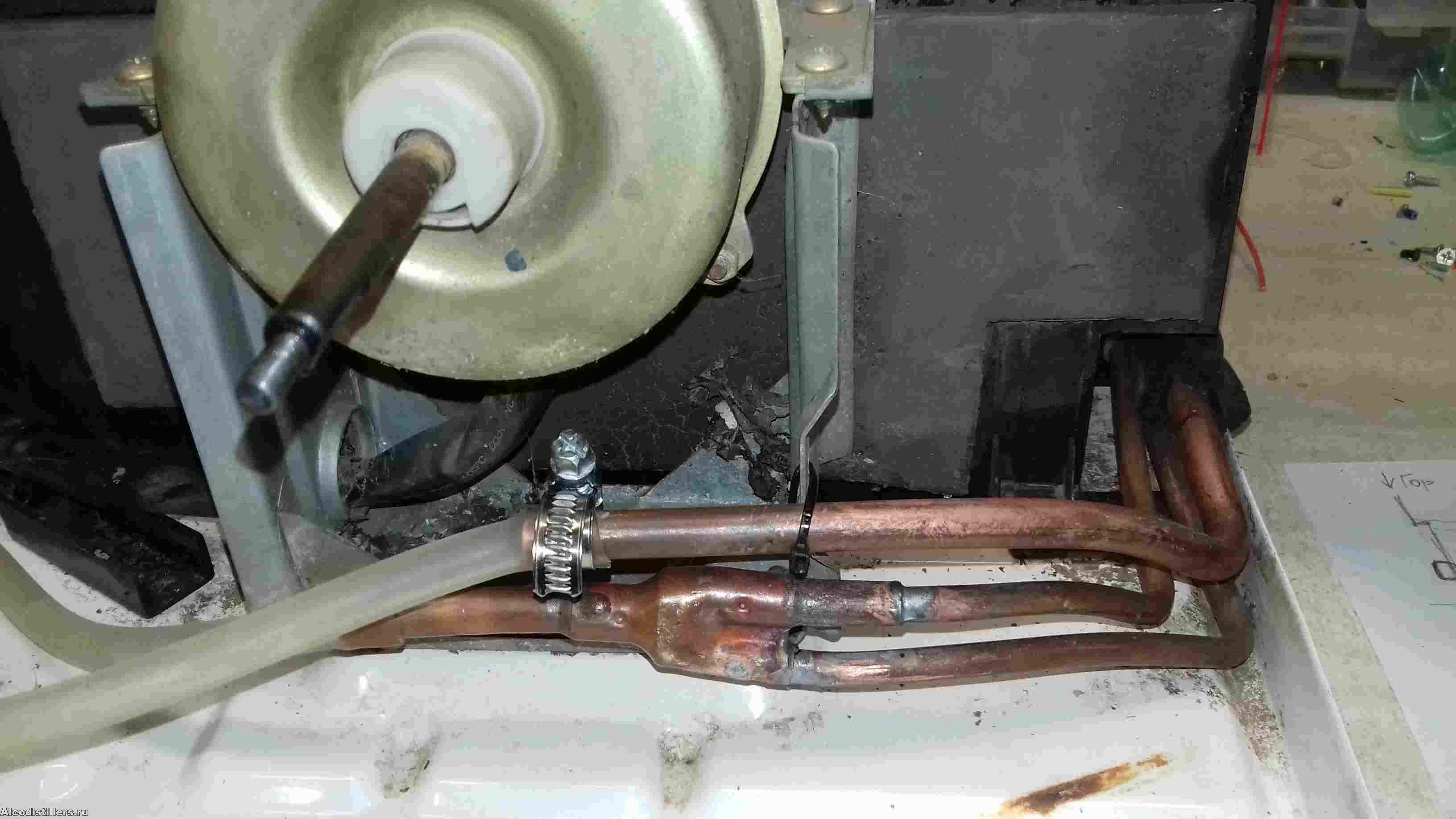

Теперь второй радиатор. Тут сложнее. С него выходят три трубки. Одна большая и две меньшего диаметра. Эти две соединяются в одну возле компрессора. Обрезать с тройником и согнуть их чтобы они не мешали, мне не удалось. Поэтому я их обрезал примерно посередине, отрезал тройник, высверлил из него трубки, залудил внутри припоем. В качестве флюса использовал ФИМ. Залудил концы трубок, вставил их в тройник и погрел горелкой. Припой расплавился и пока было видно, что он жидкий немного добавил еще припоя на стыки. Получилось герметично.

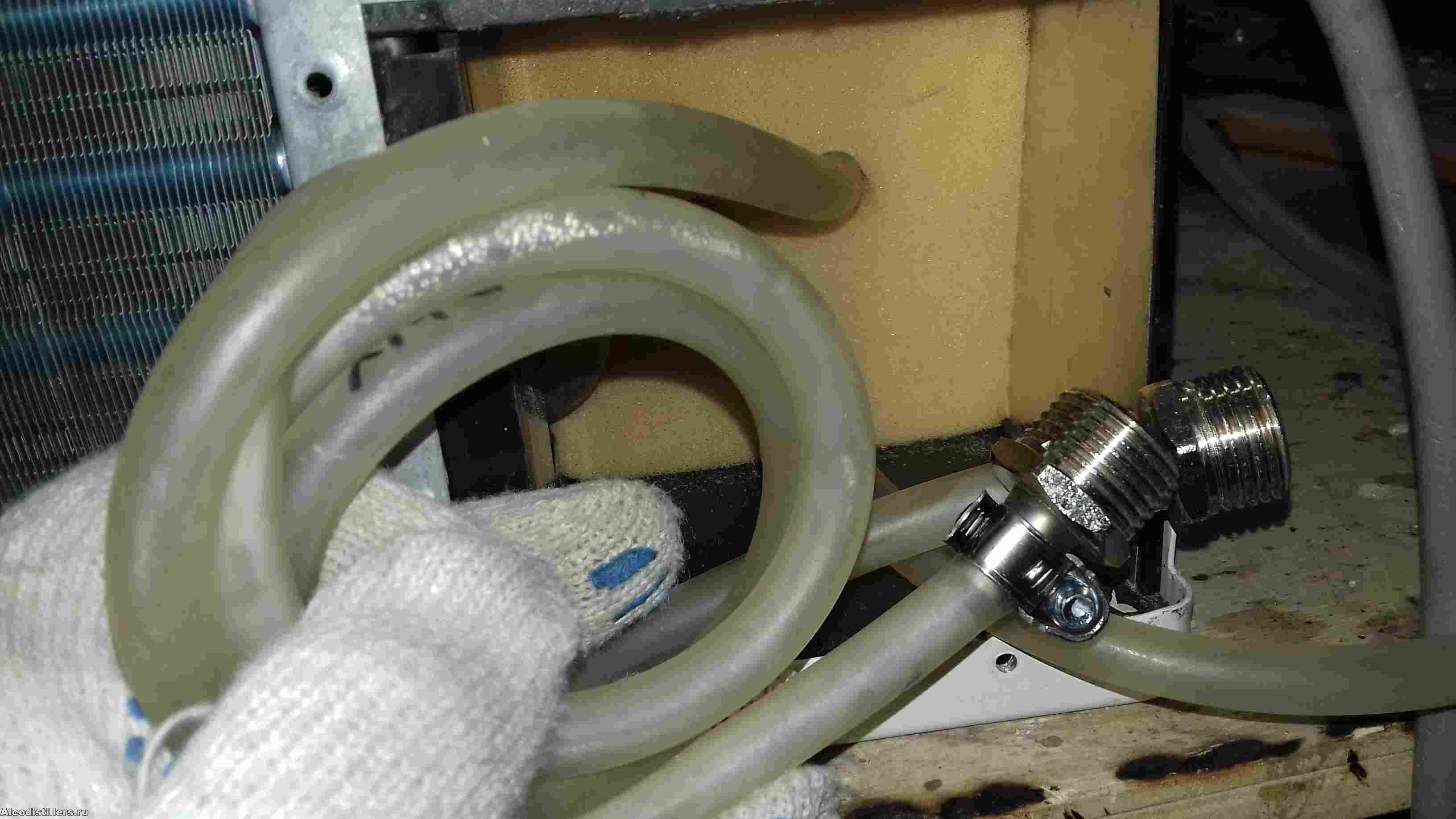

Тут нужно остановиться особо. Когда его получил и включил, чтобы испытать, подав воду из железной емкости через гибкую подводку, я чуть не охренел от шума. Находиться рядом длительное время было просто невозможно.  В тоже самое время, без воды он работал тихо. Путем экспериментов было установлено, что шум, возникает от вибрации, а вибрация, создается самой водой на выхлопе. Если насос подключен жесткими шлангами, или вообще медными трубками, вибрация предается на всю конструкцию. И грохот стоит еще тот.
Поэтому использовал гибкую трубку, что-то типа силикон с полиэтиленом. Толщина стенки 1 мм, внутренний диаметр 6мм. Что соответствует ВД выхода из насоса.  Наибольшая вибрация идет на выходе. Поэтому на выход насоса поставил трубку длиной 1 метр. На таком расстоянии вибрации практически нет. Шум соответственно тоже стал меньше.
Насос поставил на место компрессора. Чтобы исключить передачу шума и вибрации от корпуса насоса, на платформу, на клей посадил поролон, сверху тоже на клей - массивную фанеру, потом насос.  Вывод наружу трубок от насоса тоже через поролон, чтобы не касались корпуса.

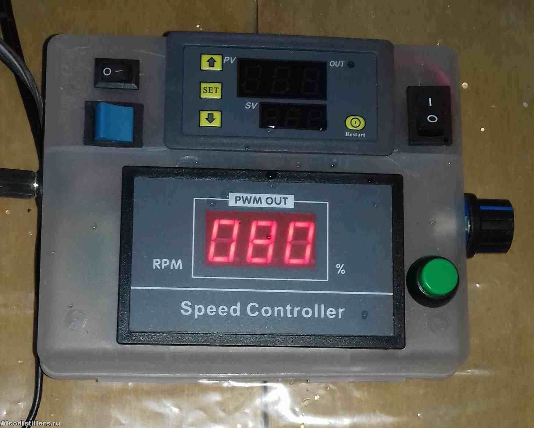

Также для управления насосом использую ШИМ регулятор. Тоже с Али.
Разводка питания насоса сделана таким образом, что можно как с ШИМ, так и без него. Блок питания выдает   напряжение 11,3-11,8 вольта. 80% это 9 вольт. Что заявлено производителем, как минимальное напряжение.
При 80% шум от насоса уменьшается в 2 раза (субъективно). Установка включается по команде TMAS. Когда пар начинает поступать в колонну, на пин подается команда и через мосфет питание подается на вход твердотельного реле. Оно и включает всю систему автономного охлаждения (соответственно и выключает). Параллельно входу реле выведен низковольтный разъем, к которому подключается клапан открытия магистральной воды если не используется автономка. При этом твердотельное реле работает в холостую.

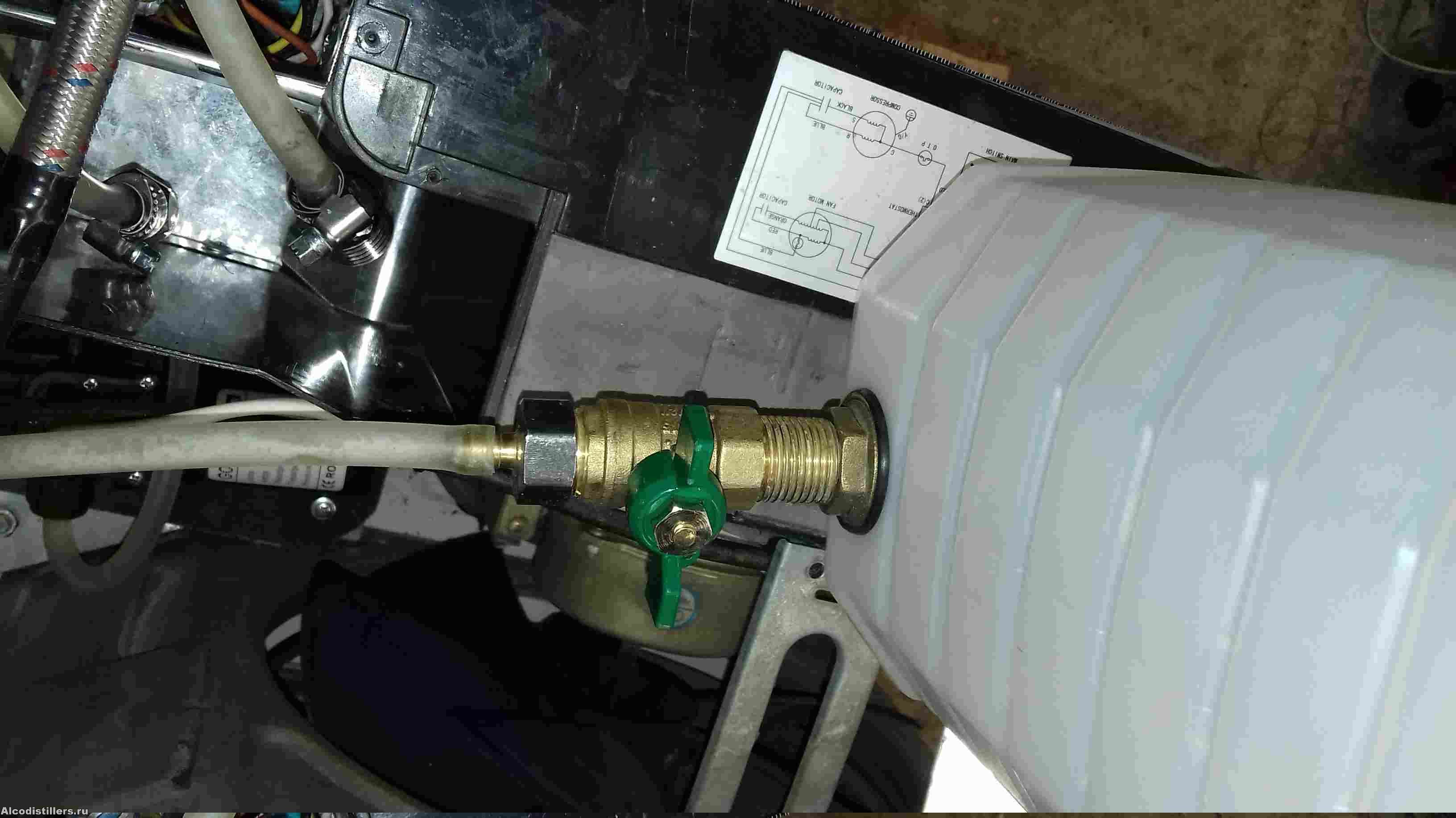

Выход воды из насоса подается на узел регулировки и затем на колонну, с колонны горячая вода подается на большой радиатор, затем на малый радиатор, потом сливается в расширительную емкость. Емкость стоит выше насоса и насос берет из неё воду. Насос все время «затоплен» и работает на холодной воде.
Промежуточная емкость сделана из полиэтиленовой канистры 5л.  В канистру вставлена "врезка в бочку" и кран. Отсоединяю канистру, закрываю кран, иду набираю полную канистру подключаю к автономке. 1,5 литра уходит на заполнение ДEФа, радиаторов и магистрали. В канистре постоянно находится примерно 3,5 л. На этом и работаю.
Насос запитан снизу, шланг слива вставляю сверху, в просверленную полую ручку канистры.

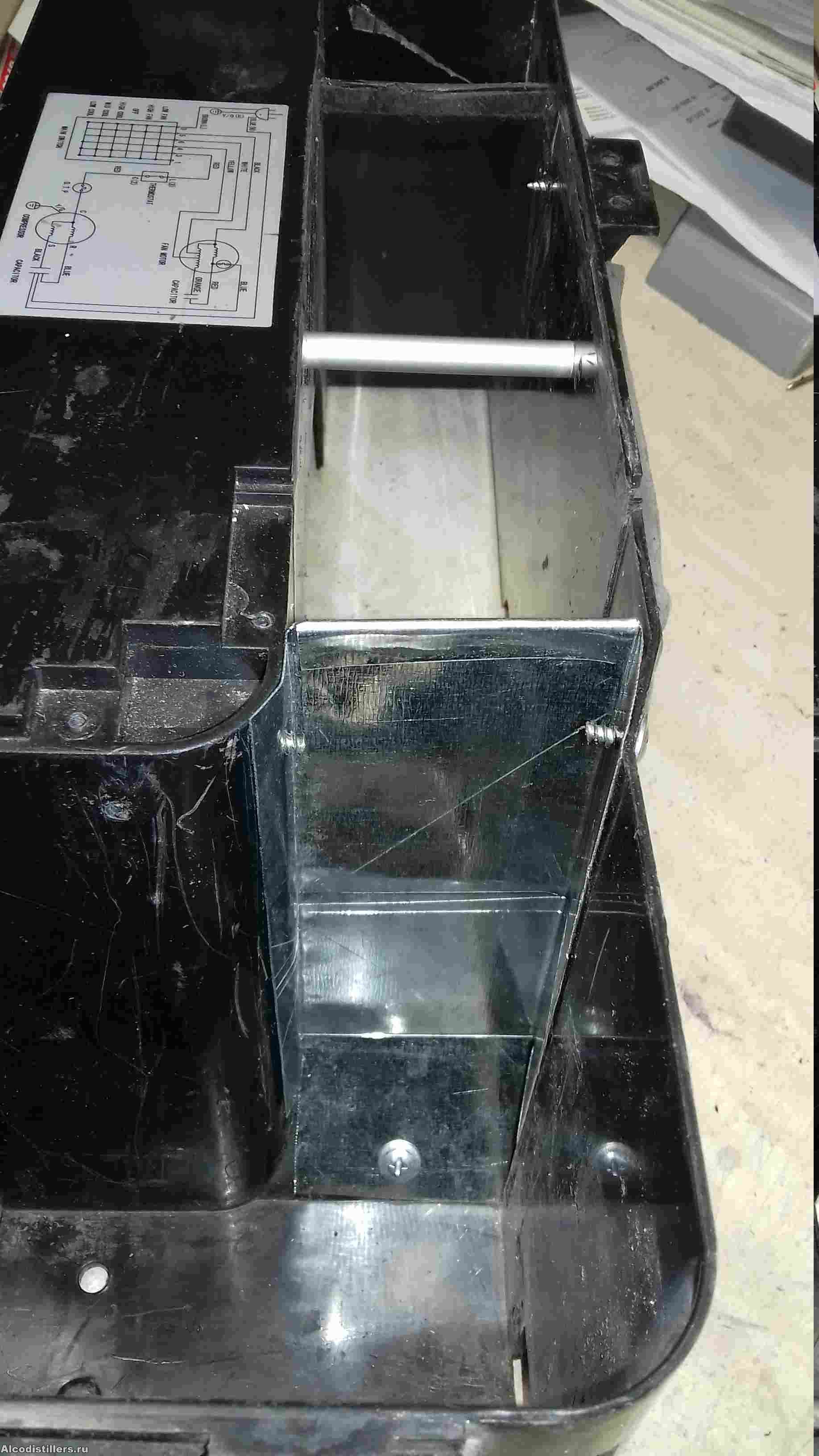

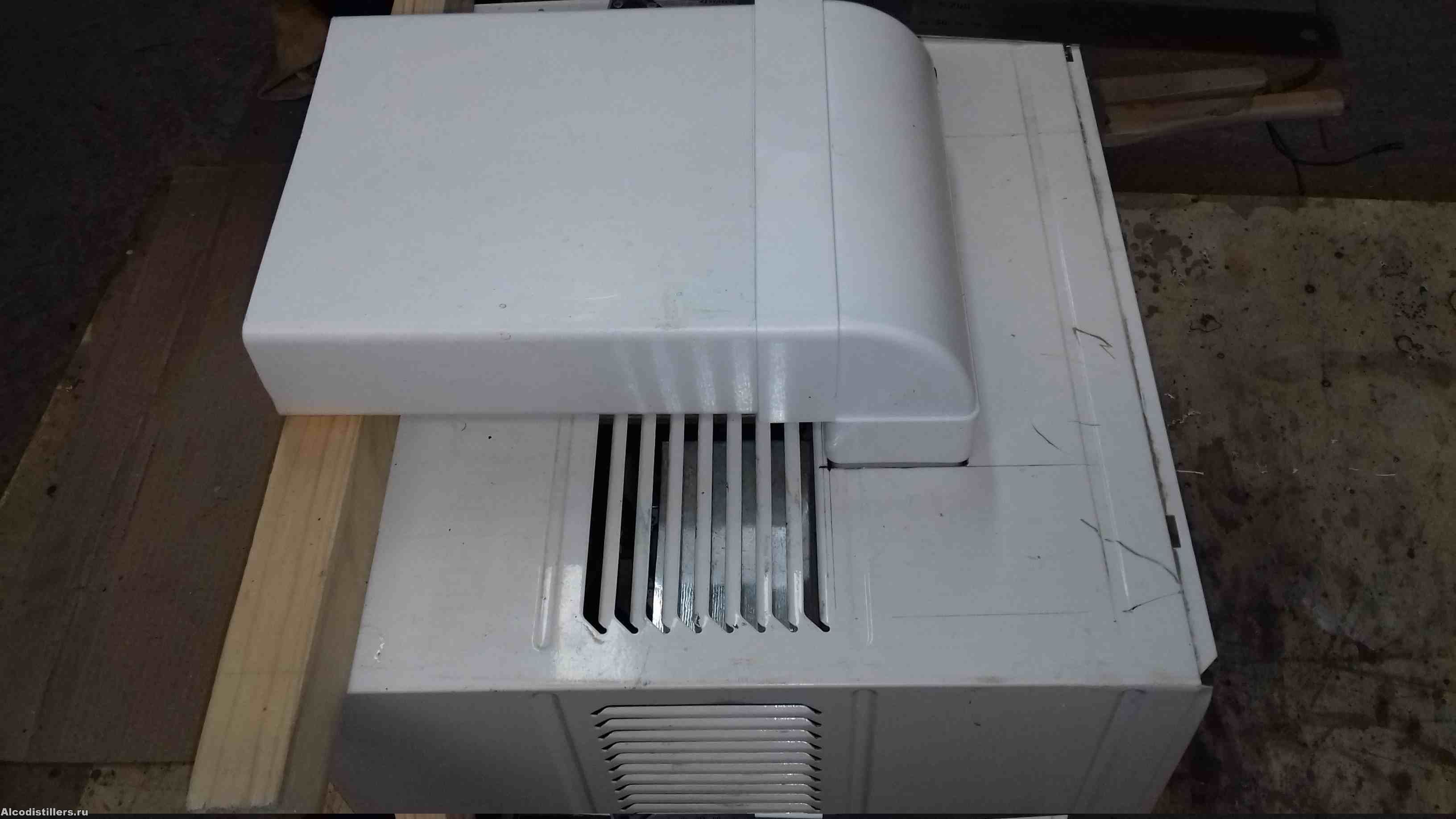

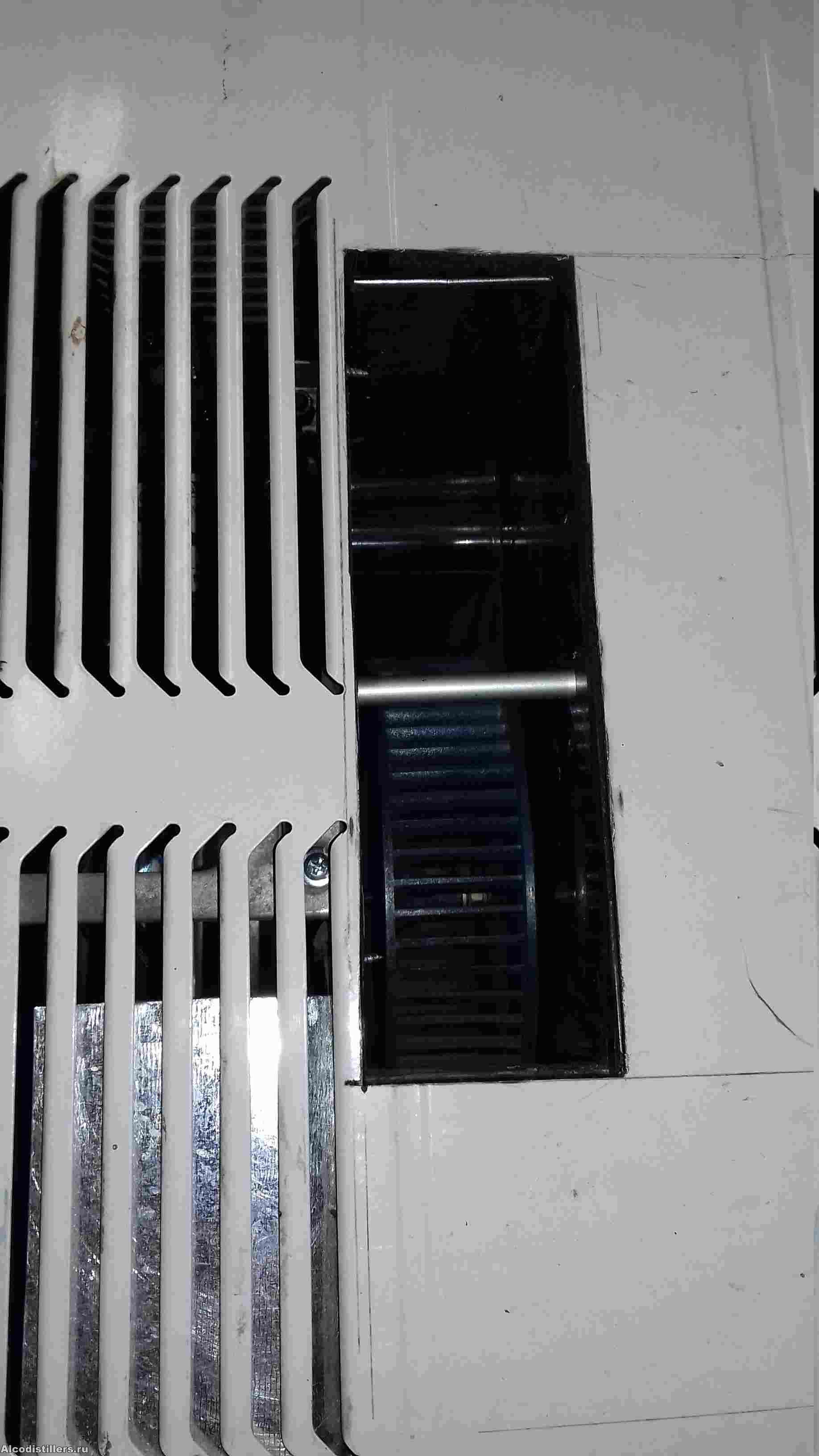

Также была мысль что установкой можно будет отапливать помещение. При колоне 1,5" нужно утилизировать 1200 Вт\час. Поэтому решил переориентировать поток воздуха, чтобы весь выход был в одну сторону. Воздуховод от крыльчатки был заглушен и часть короба вырезана.
В корпусе вырезано отверстие и вставлен воздуховод с поворотом.
Теперь воздух засасывается через решетки корпуса и вентилятором выбрасывается через большой радиатор, а также крыльчаткой через малый радиатор и выбрасывается через воздуховод в ту же сторону
Эффективность отопления невысокая. За время работы Т° воздуха в помещении 35м2 поднимается на 3-4°, при начальной температуре 12°.

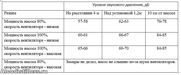

Замеры уровней звукового давления. Помещение – полностью бетонное.
Для справки: Уровни шума (в дБ) от различных источников:
Общий офис: 50—60
Шум супермаркета: 60-65
Громкий разговор: 65-70
Улица: 70—80
Шум пылесоса: 80-84
П.с в данный момент «кондиционер» выставлен наружу, ибо шум все равно надоедал. На улице его вообще почти не слышно – шум как от обычного оконника.  Магистраль заправлена антифризом.
