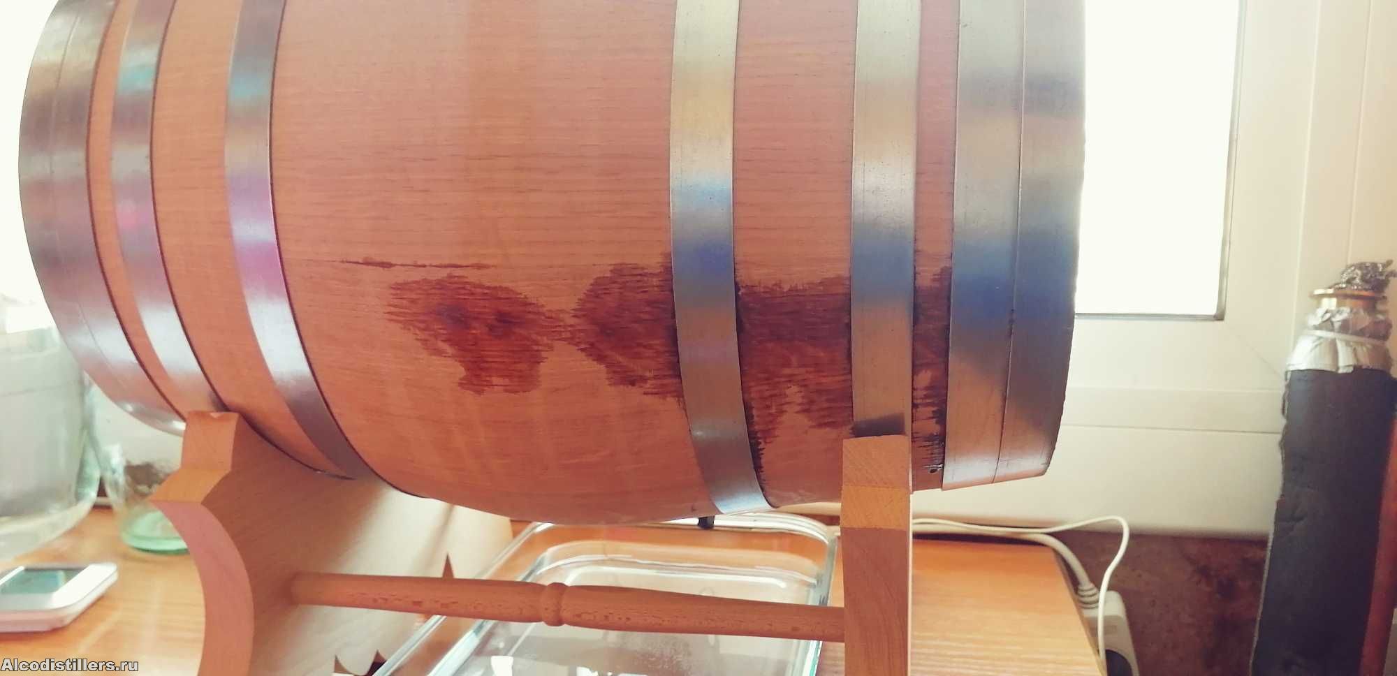

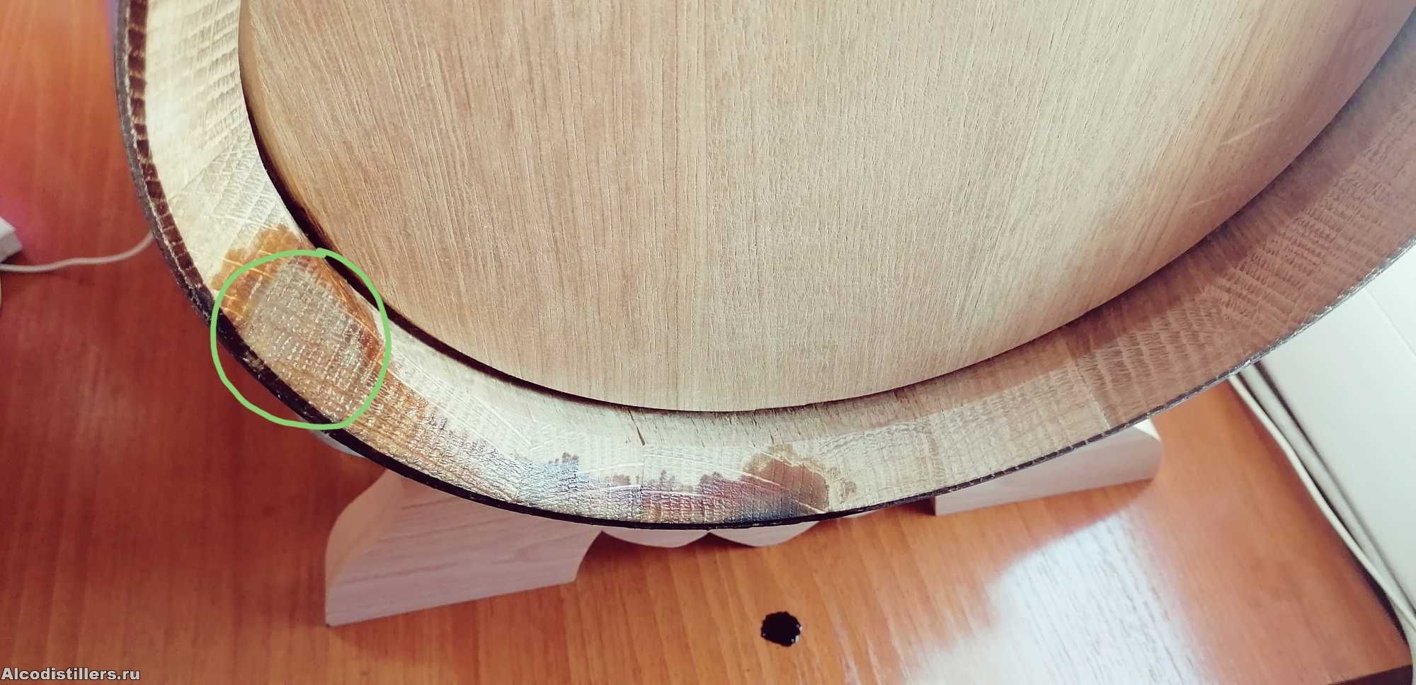

Настал момент подвести предварительные итоги и начать отсчет созревания виски.
Напомню, что
хочу вымочить ее белым вином. Сделать имитацию, так сказать, хересной бочки:
Вот, в процессе вымачиванием вином, торец одной клепки, тот, что был влажным с самого начала,  начал протекать интенсивнее. При том, что на воде клепка закрылся полностью. Но это еще не все! После того, как вынул бочку с камеры и осмотрел с другой сороны - на меня напал легкий шок - клепка диффузно промокла:
Первым делом обратился в нашу лабораторию экспертов, где сразу заподозрили, что в бочке образовалось избыточное давление. Но откуда? - спросил я. Вино "ожило" на сахаре дуба!
И действительно, при попытке открыть пробку, она едва не вылетела, как из шампанского  *Chemist*
Спасибо нашим экспертам!  *HI*
Слил вино, какое там пробыло месяц, завощил пораженную клепку и залил сразу солодовый спирт. Прошла неделя - сухо.
Для истории:
Солод - chateau peated 5-10 ppm, дрожжи - mangrove jacks M29, M41, safealr BE-256*2. Залито 20 литров 62% 11.04.2021
Думаю, что через полгода можно будет открыть и снять пробу  *KISSED*
Настаивайся, виски, эфиристый и вкусный!  :D
