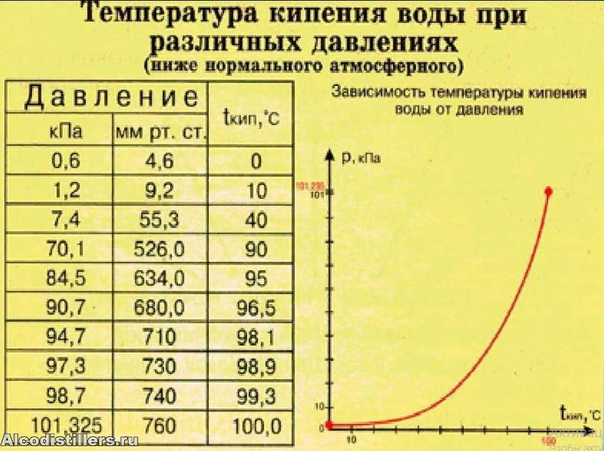

Предлагаю посмотреть график. Он справедлив для жидкости с постоянным составом. С сырцом будет немного по другому.

Вы ни как не поймёте, что кипение и конденсация происходят при одной температуре.
Почему нет то? Кто говорит другое?
st ©:
Вот этот график идеально показывает тот масштаб о котором я говорю, а именно в диапазоне нескольких атомов. И речь идёт о именно атомах, а не километрах и о долях градусах, а не о десятых и уж целых тем более. Там будет температура одинакова. Но ни в коем случае не на дне кастрюли, в толще, на поверхности и выше.
А никто это и не оспаривает. Но Александр предлагает посмотреть динамику процесса.
Пусть температура t4 =99,999 градусов. Тогда дельта t = 0,001 градуса. На графике появилось две точки R и K
R - ещё не кипит, будет +0,001, закипит, а будет -0,001 уже будет точка К- будет продолжать охлаждаться сконденсированный пар.Но самое интересное вода при температуре 99,999 градусов будет и в парообразном и с жидком состоянии, потому как процесс конденсации инерционный... А если закрыт крышкой,давление изменилось... плакал этот график...
График теоретический, для объяснения ученику, но не для обоснования  сложного процесса ТМО

Про  Т кипения  воды.
https://o-vode.net/kakaya-byvaet/kipyac … kipeniya-v
"Заключение
Теперь можно утверждать, что температура кипения воды не является незыблемой константой. Поэтому неудивительно, что на Эвересте она составляет порядка 69 градусов. Напротив, океаническая вода закипает только при 101С по причине своей солености.
Каноническое же значение, равное 100С, подразумевает проведение измерения с кристально чистой H2O и нормальным давлением. Разумеется, соблюсти оба требования на практике принципиально невозможно"
49 лет назад поступил на физмат. На третьем курсе изучаем теорию вероятностей и физику. Очень интересные преподаватель по физике, сам постоянно подчёркивал условности законов физики. На четвёртом курсе тот же препод нам читает Термодинамику, а другой преподаватель- Методику преподавания физики в школе... Догматик ещё тот, да ещё и нервный. Любой вопрос по физике, с учётом новых знаний по термодинамике считает подковыркой студентов, грозился "рассчитаться" на экзамене. Термодинамик блестяще на эти вопросы нам отвечал, так как мы математики, понимали его с учётом не дискретности физических процессов. ( Итог экзамен по методике физики сдавали с приглашением декана факультета, сдали очень хорошо)
У меня в вёдрах 30 литров рапы с озера Джалыгач из Межводного ( привёз уничтожать клён на меже) Сосед 50 лет назад заканчивал школу с Межводном. Там соль добывали сельско-промышленным способом. Ученики знали вода с этого озера закипает при 105 градусах и выше.
Закон 1881 года Коновалова о равенстве температур кипения и конденсации жидкости никто не оспаривает. Но посмотрим график
Непрерывная функция, к которой применим закон левого и правого пределов, работа с бесконечно малыми величинами, касательной и производной ( значить и пределом...) Термодинамик нам и объяснял многие процессы... +- 0,00001 градуса, инерционность физических процессов...
Стаж работы математиком- более 40 лет. Физику за эти 40 лет не приходилось вести и слава богу, математика интересней, без догм. Кстати в программе математики не зря ввели уже в 9 классе на ОГЭ понятие непрерывности функции, а в 10-11 классе производную, исследование функции, пределы, интеграл.
st ©:
Флегма будет опускаться вниз по насадке подогреваясь восходящим паром до точки кипения, а пар будет охлаждаться до температуры конденсации. Состав у этой флегмы и пара одинаков, Ткип = Ткон. В результате получим точку где пар сконденсируется, а флегма переиспарится образовав новый пар другого состава с ещё меньшей температурой конденсации, который поднимется до дефа, сконденсируется и даст новую...
И зачем было морочить голову температурой кипения воды? самый худший пример...
Движущая сила ректификации — отличие фактической  концентраций компонентов в паровой фазе от равновесной для данного состава жидкой фазы. Парожидкостная система стремится к достижению равновесного состояния.
Фракций много, поэтому ТТ условная граница нахождения данной фракции в колонне, каждой фракции своя температура кипения, своё место в данный момент отбора. Выбрали полностью данную легкокипящую фракцию, ТТ данной фракции пропала, следующая фракция поднимается вверх. Лёгкие фракции - "узкие " ТТ.  Почему то думаю что ТТ тяжёлой фракции появляется в колонне в наших РК только после того, как отобрали лёгкие фракции.
    size: 93.3Кб type: jpg
