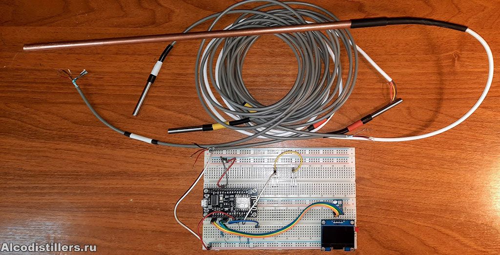

Меня тут "накрыло" раздумьями и теперь не знаю как лучше поступить......
TM WEB собирал на макетке в Мае, потестил на столе, но до готовности не довел, лето/дача.
Сейчас вот достал макетку с TM WEB, изготовил 4 датчика и за размышлениями как это все довести в готовый вид
меня накрыло, как назло вспомнил про ТМА....... Ведь по сути такая же простая система, для простого старта достаточно ESPшки, несколько датчиков и все, все остальное управление в WEB морде................
вот нафига я про него вспомнил....

LEHiN, так ведь никто не заставляет...  *DONT_KNOW*

Так мне и Ваша разработка нравится   *DRINK*

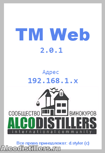

Пытаюсь прошить прошивкой с первой страницы. Питание по USB, пробовал с экраном/без экрана. И рейт скорости снижал, и писал пакетом оба и по одному файлу поочередно.
Каждый раз шьется нормально, к сети "TM-WEB" подключаюсь со смартфона, присваивает смартфону адрес 10.23.118.126
Лишь однажды присвоилось 192.168.4.х, удалось запустить config_sta и посмотреть на страницу ,,,/tm-web/ . После переподключения IP сбросился на 10.23.118.126  :\'(
