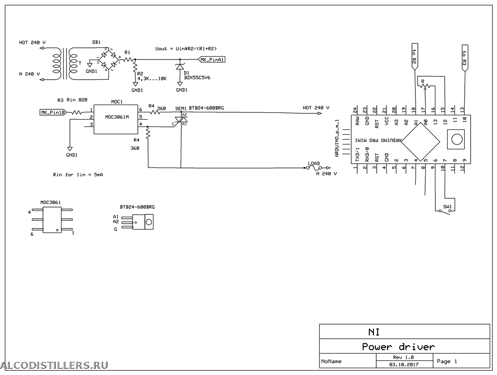

Что бы завершить, решил представить регулятор мощности (целые полупериоды), переделанный (переписанный) в максимально простой, учебный. Вообще без прерываний в коде, без настроек АЦП, без детекторов нуля, в общем, для таких как .... я.
Скетч прилагаю со слезами… Это образец - как делать не надо, но можно…
Вот схема.

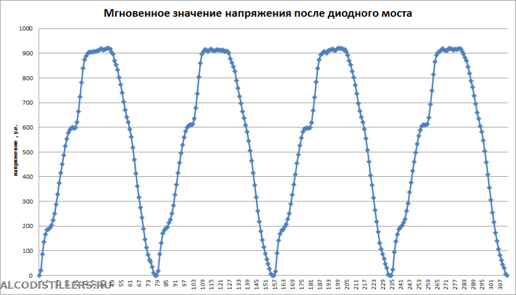

Сетевое напряжение (с запасом) – 400 … +400 преобразуем с помощью трансформатора, диодного моста и делителя в 0 … +5 . Измеряем мгновенные значения ардуиной, просто тупо analogread(). На картинке более 70 точек, которые успевает АЦП без настроек и прерываний отработать за полуцикл.
Эффективное напряжение пропорционально амплитудному – ищем максимум за устанавливаемое время. В прилагаемом скетче – за 2 секунды ( 200 полупериодов).

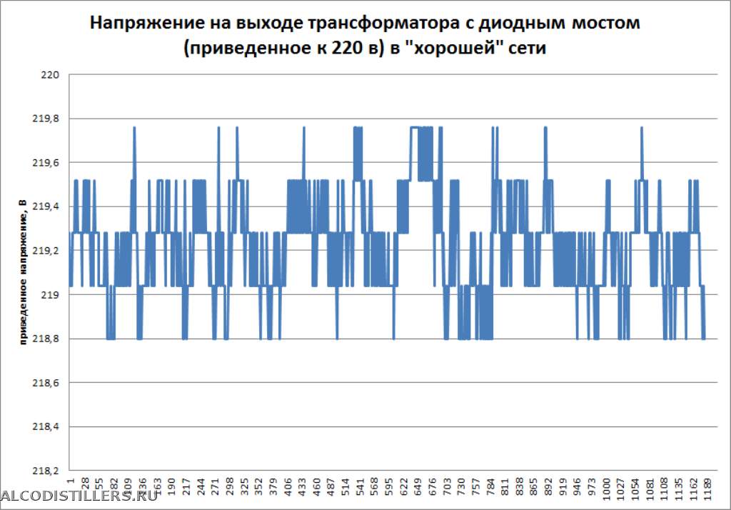

Вот тест стабильности (нестабильности) измерений в комфортных условиях. Виден «шум», примерно+- 0,5 В.

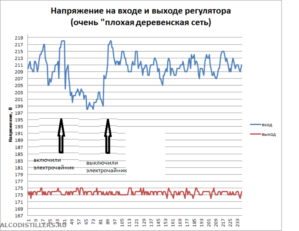

Стабилизация. Если амплитудное напряжение отличается от установленного во время последней стабилизации более чем на заданную величину, переменная алгоритма Брезенхема изменяется пропорционально амплитудному напряжению. Вроде, всё.
Эта штука работает ( в другой реализации несколько месяцев), или мне кажется, что работает… В нашей деревенской сети напряжение скачет раз в секунду, на картинке видно. Падение напряжение организовывал, подключая рядом с входом регулятора электрочайник. На мой взгляд, вполне удовлетворительная стабилизация.

Kusnezov Oleg, может на вашей схеме для защиты поставить на вход A1 стабилотрон на 5 вольт.что бы случайно не убить вход.
geha69, да, согласен, 5,6.
ато мало ли что люди начнут ардуинки убивать.а мы крайние будем.
geha69, посоветуйте, какой, конкретно, стабилитрон на схеме указать.
