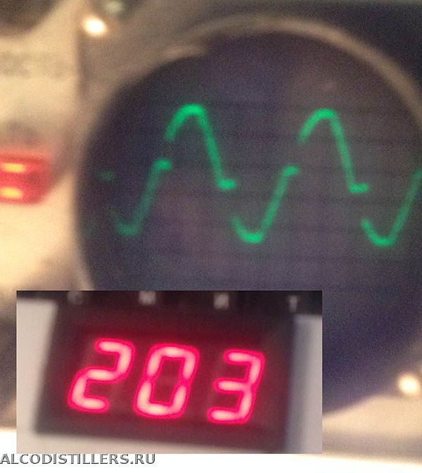

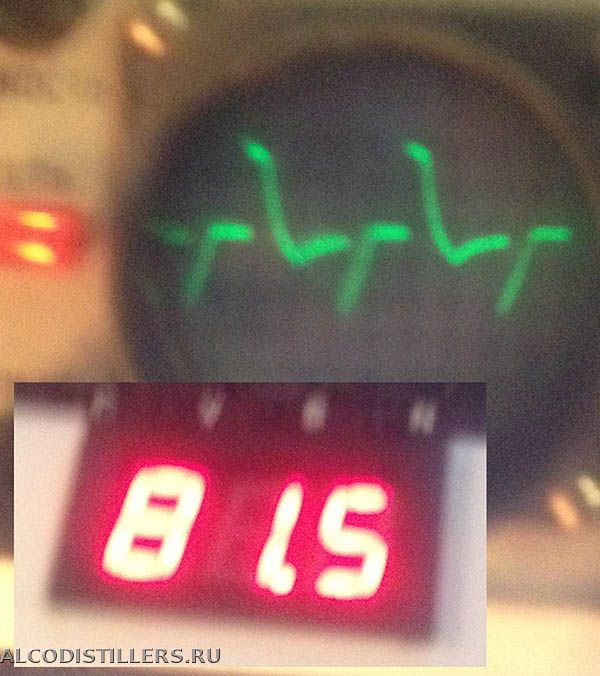

1 155 (2018-02-09 00:18:43 отредактировано )
fyf ©:
Реально, использование транса мне не нравится, т.к. транс вносит свои искажения
Посмотрел на работу транса в параллель нагрузке на симисторе (простой регулятор).
На фотках осциллограмма и слева внизу – соответствующее ей показание "показометра".
