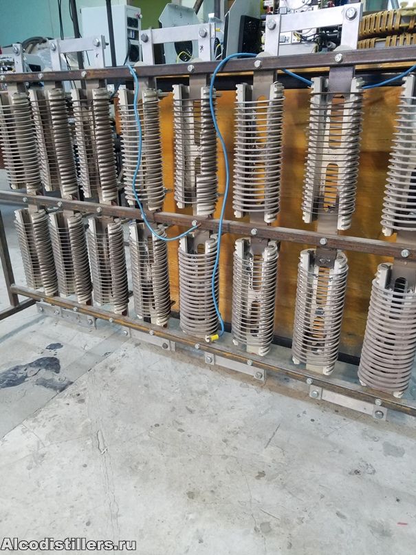

тут я думаю такой момент. при разгоне у вас идет чистый синус, а при частичной нагрузке, особенно половина номинала, уже и ток достаточный и пропуски полуволн есть. тут уже частота воспринимается глазом.
я тестил на такой нагрузке:![]()
16 спиралек по Ому. так тоже, начиная с половины мощности они начинают тихонько петь.
сказывается пропуск полуволн.
