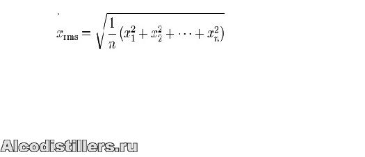

Хотел бы уточнить метод измерения напряжения на нагрузке, я так понял среднеквадратичное (RMS), то есть 380 раз за полупериод берется выборка возводится в квадрат, затем все выборки суммируются, делятся на количество выборок, и вычисляется корень квадратный
Александр Волков, совершенно верно.
Так, как на приведённой формуле.

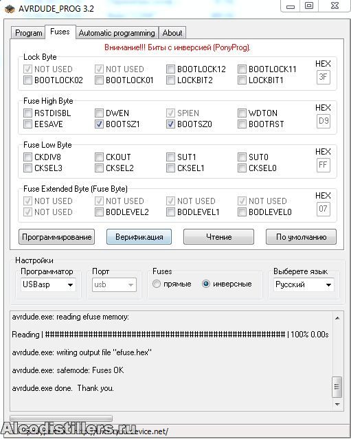

kvic, прошивал через usb. Прога avrdude 3.2, только вместо usbasp выбрал встроенный программатор в меню, фьюзы как у вас сделал на картинке. Сначала стер всё, написал кристалл чист, потом нажал программирование, прошивка зашла.. Программатор заказал, ещё не пришёл, решил так, видимо зря...

kvic, да встроенный загрузчик, не помню как называется mkl на конце, выбираешь тип программатора вместо usbasp
Александр63, видимо такой вариант прошивки не корректен.
Судя по https://tsibrov.blogspot.com/2018/07/ar … s-isp.html
загрузчик не может изменить Fuse-биты и Lock-биты (в отличие от программаторов)
В логику загрузчика не вникал, но похоже встроенный загрузчик для прошивки не годится.
Видимо он занимает какие-то ресурсы, используемые прошивкой.

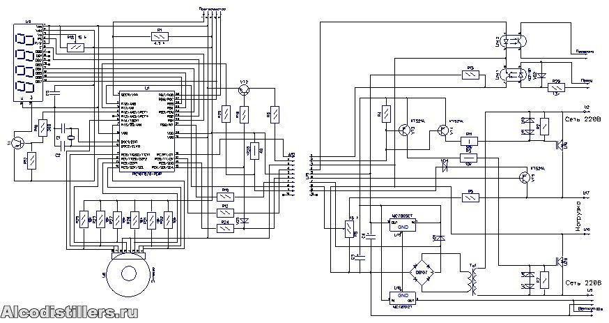

kvic, а может обвес не рабочий? Завтра ещё раз всё проверю. Сам симистор или оптопара? Их можно проверить как нибудь?
2 КБ встроенный загрузчик занимает в памяти. На ютубе один американский дядька сказал. Значит жду программатор и не дергаюсь пока.
Отрицательный результат тоже опыт, чтобы другие на эти грабли не наступили. Спасибо большое за помощь
Александр63, вряд ли.
Симистор и оптопара исправны.
Иначе не было бы работы в режимах разгон/стоп.
Это программная проблема.
Я тут по быстрому погуглил на эту тему.
И:
Вы не сможете (по крайней мере, просто) отключить библиотеку последовательной коммуникации, используемую по умолчанию, чтобы использовать TX и RX прерывания, независимо от того, была она запущена, или нет;
Подпрограмма обслуживания прерывания по переполнению таймера запускается через каждые 16000 циклов в фоновом режиме. Это сделано для работы функций millis() и micros(), даже когда они не используются;
Отсюда предположение, что программы обслуживания последовательного порта и прерывания по таймеру конфликтуют с ними же, но зашитыми в загрузчик.
Вывод - прошивать внешним программатором с предварительным полным стиранием.
