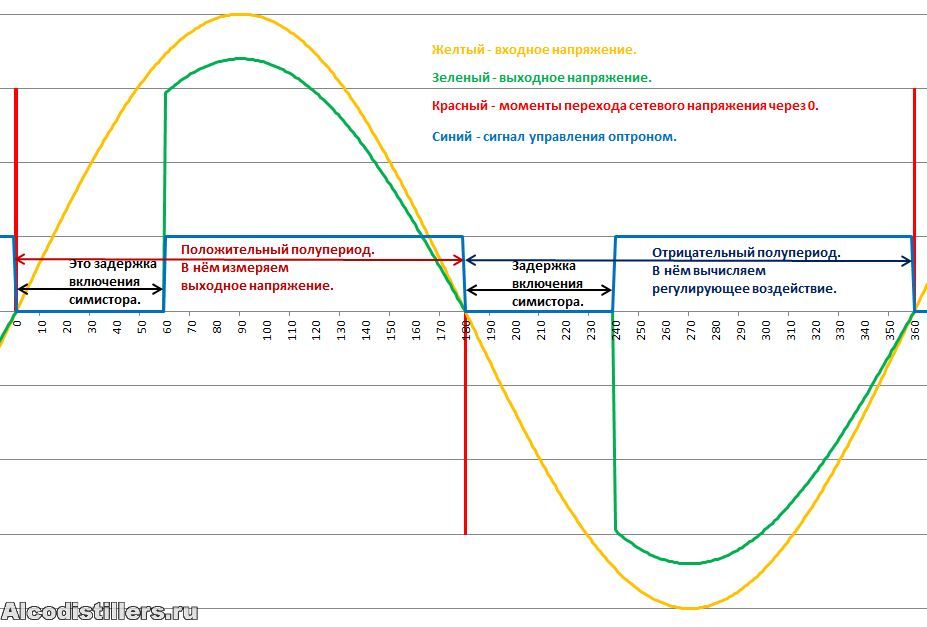

Kusnezov Oleg уже дал ссылку на эту часть моего очередного хреносозидательства в предыдущем посте
Это узел отбора на основе перистальтического насоса.
Отбор на дисплее - условная скорость отбора.
На тот момент тем показаниям соответствует скорость 68 мл/час.
А объем, это объем отобранной жидкости(спирт) с момента сброса счетчика.
Это значение уже откалиброванное и соответствующее реальному.
Kusnezov Oleg ©:
алгоритм подробно расскажешь, - перепрем эту полечку
Назовем так.
Алгоритм регулятора с обратной связью.
Фрагмент.
Используется 16-разрядный таймер T1, АЦП по входу ADC7 и вход INT0 как детектор нуля сетевого напряжения.
В основе алгоритма лежит обработка прерываний по событию перехода сетевого напряжения через 0 на входе INT0,
прерываний по событиям 16-разрядного таймера Т1, прерываний от АЦП.
Входное значение «заданное выходное напряжение».
Начнём с прерываний АЦП.
Использует переменные «сумма квадратов» 32 бита  и «число отсчетов» 16 бит.
В подпрограмме обработки прерывания
    - считываем измеренное значение,
    - умножаем его само на себя,
    - прибавляем к нему «сумму квадратов»,
    - сохраняем новую «сумму квадратов»,
    - увеличиваем «число отсчетов» на 1.
Всё, больше там ничего не делается.
Во время между измерениями укладываемся с запасом.
Измерение занимает 26 мкс = 416 циклов, подпрограмма 133 цикла.
Прерывания таймера.
Их используется три, они просты до безобразия:
    - по совпадению с регистром А включает оптрон управления симистором;
    - по совпадению с регистром В выключает оптрон управления симистором (в этот регистр загружено значение, обеспечивающее закрытие симистора
      за 250 мкс до конца полупериода);
    - по переполнению тоже выключает оптрон управления симистором (на всякий случай, а то вдруг детектор нуля накрылся).
Далее более интересное прерывание.
В момент перехода через 0 генерируется прерывание INT0.
По этому событию всегда выполняются следующие действия:
    - выключается оптрон управления симистором;
    - останавливается и обнуляется таймер Т1;
    - загружается в регистр совпадения А таймера Т1 « задержка включения симистора»;
    - запускается таймер.
Есть различия в том, какой переход через ноль был отловлен вниз или вверх.
Если отловлен переход через 0 вверх (подъем), то:
    - запускаем заранее настроенный АЦП на непрерывные преобразования;
    - включаем режим прерывания INT0 на ожидание перехода вниз (спада) через 0.
Всё.
Если отловлен переход через 0 вниз (спад), то:
    - останавливаем АЦП;
    - включаем режим прерывания INT0 на ожидание перехода вверх (подъема) через 0.
Так как измерения в отрицательном полупериоде не ведём, делаем следующее:
    - вычисляем измеренное выходное Urms = корень квадратный из «сумма квадратов» деленной на «количество отсчетов»»;
    - запоминаем вычисленное значение;
    - обнуляем «сумму квадратов» и «количество отсчетов» для следующего цикла преобразований.
В этой точке уже имеем необходимые данные для регулирования.
Примерно в этих местах делаем вычисление усредненного Urms за какое-то количество периодов.
Вычисляем вхождение в заданный коридор точности и т.п. функции.
Используются переменные
     «заданное выходное напряжение»,
     «измеренное выходное напряжение»,
     « задержка включения симистора».
Сравниваем «заданное выходное напряжение» и «измеренное выходное напряжение».
    - если первое больше второго, то уменьшаем « задержку включения симистора»;
    - иначе увеличиваем « задержку включения симистора».
   Это значение будет использовано при ближайшем переходе через 0.
Сравнения и вычисления идут непрерывно каждый отрицательный полупериод каждого периода сетевого напряжения,
вводятся коррекции в « задержку включения симистора»
и в конце концов выходное напряжения становится равным заказанному.
С некоторой точностью.
Разумеется, всё это подвергается проверке на допустимые значения, используются корректирующие коэффициенты для лучшего использования разрядной сетки и упрощения вычислений.
Все вычисления идут исключительно целочисленные разрядностью 16 или 32 бита.
Всякие свистелки, перделки и управлялки реализованы другими кусками кода.
Под занавес картинка для наглядности, что ли.
Желтая линия – входное напряжение, зеленая – выходное, синяя – управляющий симистором сигнал, красная – переходы входного напряжения через 0.
По поводу коэффициентов, входных делителей и подобной лабуды, если кому интересно, могу написать позже.
Перечитал сей опус.
Вроде не напорол откровенной лажи.
Если что - от ответственности отказываюсь.  :P

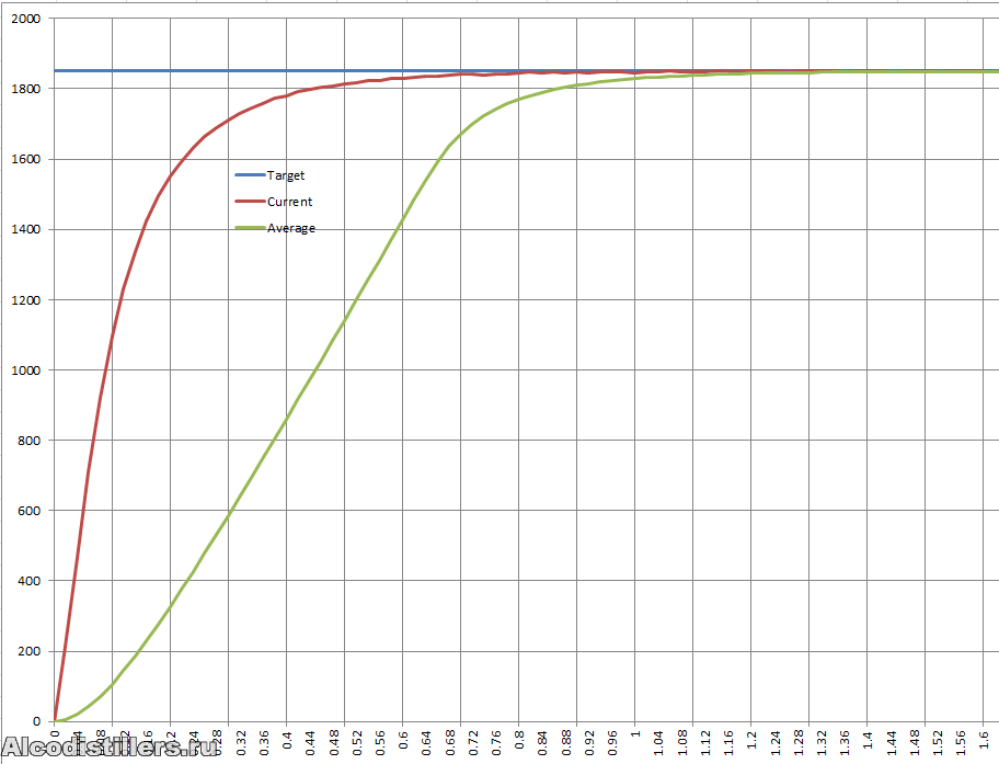

Внезапно стало интересно посмотреть, какой вид имеет переходный процесс.
Так как железо еще не подключено, а кусок кода уже есть, то смоделировал момент включения с заданным выходным напряжением 185 вольт.
Выглядит красиво. И даже похоже на реальность.
Синий - целевое значение 185 вольт.
Красный - действующее значение.
Зеленый - усредненное за 32 периода.
Ось Х - в секундах, Y - в десятых долях вольта.
Через какое-то время буду смотреть уже в реале.

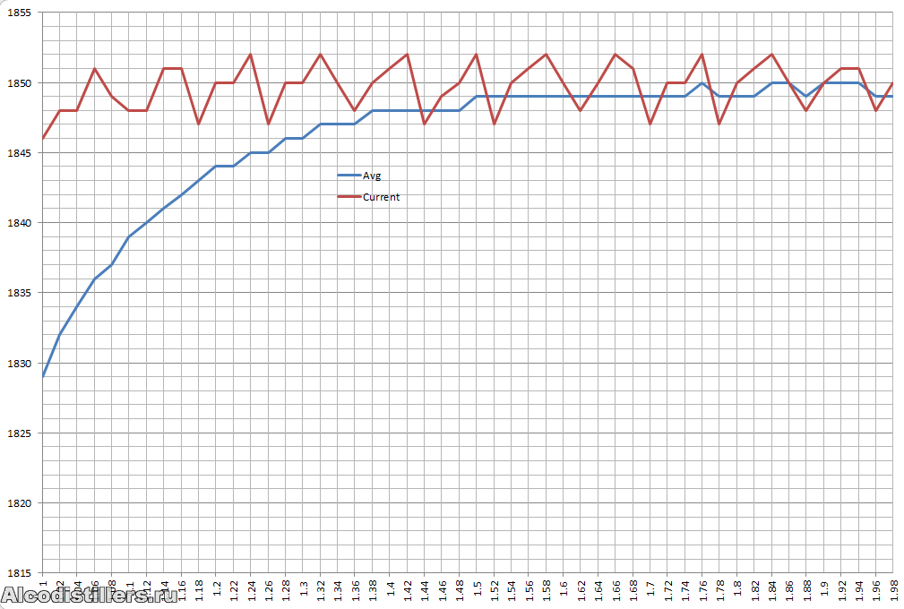

Еще одна картинка из того же набора данных.
Процесс регулирования в окрестности заданного выходного напряжения.
Видны небольшие колебания.
Наверное придется вводить зону нечувствительности в регулировочную характеристику.
