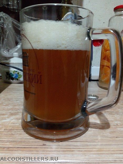

6 стручков чили на вторичное брожение на 10 дней.
Карбонизация
объем СO2 = 2.4
Примечания:
Перец привезен из таиланда в виде сушеных красных стручков длиной по 50-60мм.
Делал на нем перцовку, на 2л 45% самогона 1 стручок. Получается острее, чем тот же немироф.
На варку перца добавил зря, он привнес неслабую горечь плюсом к хмелевой, а остроты не дал. Больше так делать не стоит.
На вторичку же раза в два больше нужно было класть по количеству. (субъективно при розливе почти не остро было).
При розливе добавил в 6 бутылок 0,5л по полстручка перца в каждую. Через две недели выдержки.....
Как я люблю острое, но полбутылки не осилил. Вырви глаз вообще ад адский.
