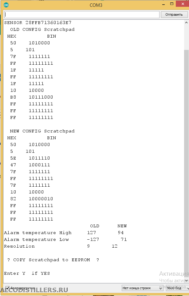

Не нашел подходящую тему. Решил в своей отчитаться.
Обсуждали прошивки DS18B20:
Konster ©:
попадались датчики с настройкой с шагом 0.5С
kvic ©:
После можно попробовать добавить:
ds.reset()
ds.write(0XCC)
ds.write(0X48);// Запись настроек в EEPROM
Попробовал - все прекрасно прошивается в  EEPROM, написал небольшую программку. Программировать я не умею. Но, вроде, работает, - как иллюстрация сгодится.

Интересную вещь обнаружил.
При отключении питания и последующем включении (я пробовал держать отключенным минут 15) энергонезависимая память должна копироваться в энергозависимую. Но этого не происходило! При отключенном питании данные в энергозависимой памяти Scratchpad сохранялись. Пришлось принудительно копировать.
    size: 32.11Кб type: png
С уважением, Олег Кузнецов.

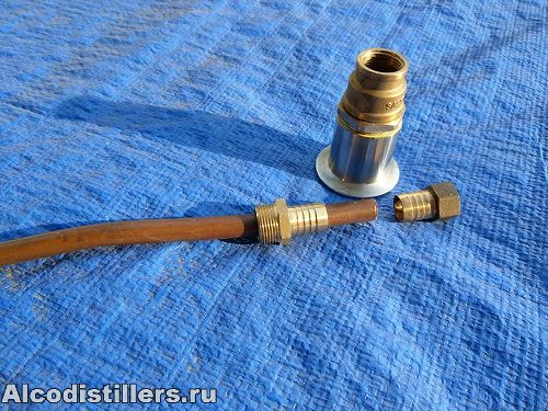

Понадобился ввод в куб на клампе. Для забора жидкости со дна, при мойке.
Вспомнил, что труба  15 мм отлично входит в латунный штуцер 20 мм.
Пайка заняла 2 минуты.
Готово.
Надо будет парогенератор так сделать...

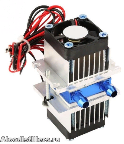

Не дает мне покоя микрохолодильник-доохладитель.
Узел отбора на перистальтическом насосе
kvic, *DRINK*
Но у меня, как правило, - автономка. Городить отдельный контур водяного охлаждения для доохладителя со своим радиатором и насосом... Не...

al, ну я не "эксперименты провожу". Я холодильник сделал. Рабочий. Эффективность низкая относительно чего? Какие варианты с более высокой эффективностью?
Ткни в готовые проточные холодильники (у моего внутренний объем менее 15 мл., себестоимость менее $15 US).
А, вот, нашел, действительно...
    size: 251.74Кб type: png
    size: 119.4Кб type: png

Kusnezov Oleg, сейчас ограничен в технических возможностях.
Эффективность низкая, это у элементов Пельтье кпд низкий. Нужны большие токи и обязательно хороший отвод тепла с горячей стороны пластины. Сейчас уже не помню, собирал подобную схему года два назад. Получил невысокую отводимую ,,мощность. При  протоке горячей воды охлаждение получил небольшое.
П,ельтье используют в автомобильных. холодильниках и получают разницу температур порядка 10 градусов, причем 0ависит это от т5мпературы окружающей среды. Чем теплее, тем меньше разница.
Видел ролики, где процессоры разгоняют при помощи старых компрессоров для кондеев, там действительно охлаждение ломовое.
Ошибок много, пишу с маленького планшета.
