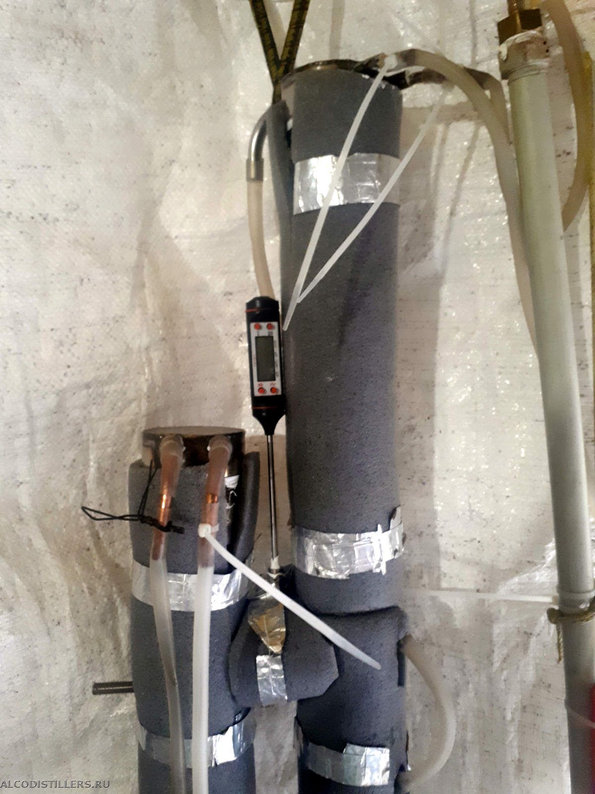

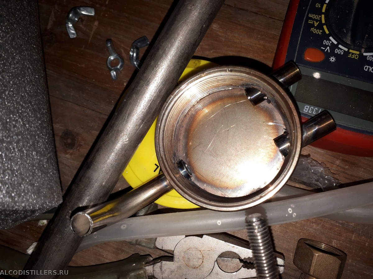

По поводу умения паять.. получается у меня не очень. *DONT_KNOW*  Подвернулась труба 57х3 из нерж. (это на царге); голова выполнена из трубы 50,8х1,5;трубки на голове 10х1, нашел аргонщика адекватного(по цене), решил заказать.Не давал покоя узел стабильной РК.(тот который обведен красным). В результате родилось такое изделие.Чертежи мои. Исполнили почти как надо.. :)
Куб, царга , тэн -мало кого интерисует..Голова. Димротов два по 5м трубка 6,3.

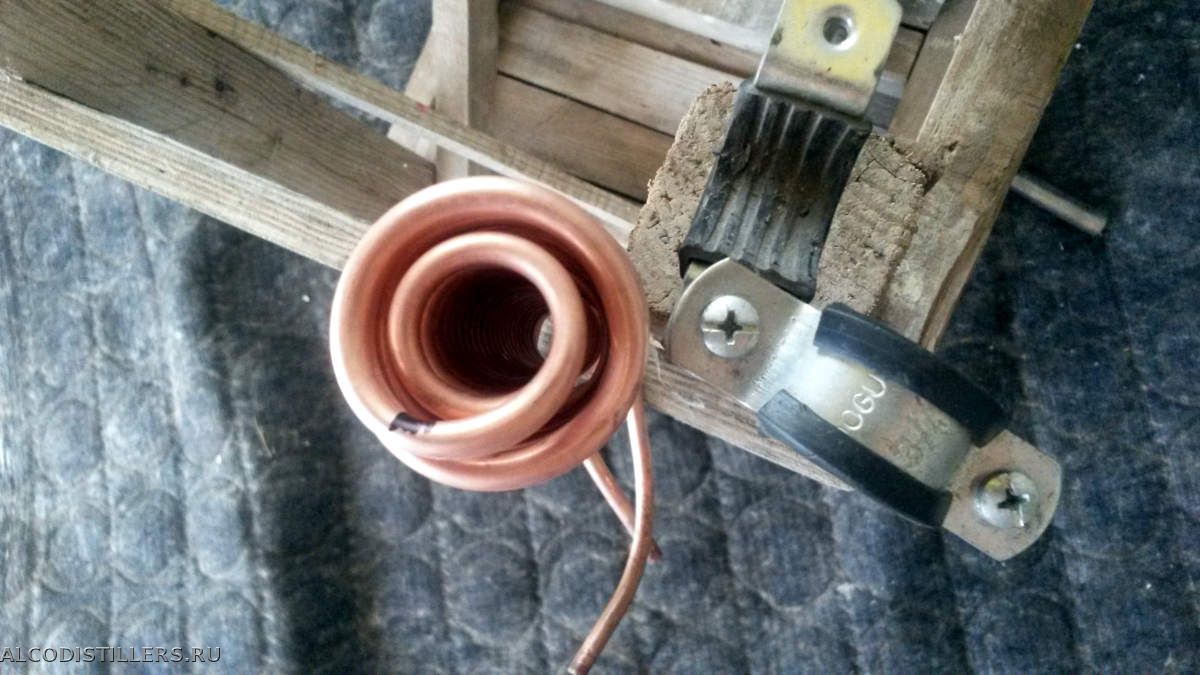

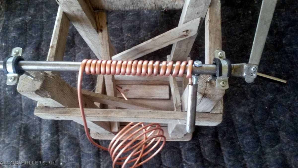

Состояние - "на веревочках". Начал пробовать - с РК все получается.  Димдот  БК частично находится в мертвой зоне , однако 2 кВт останавливает. Легко. Работа на 50 -м диаметре существенно более спокойная и предсказуемая .В режиме БК - не впечатлили результаты дистиллятов (времени мало прошло ..с февраля-то  :)). Хотя работать в сравнении с 25 диаметром очень легко. *DA*    Сейчас пользуюсь как РК.
В конструкции заложена возможность замены димротов местами. Задумка была иеть димроты разной длины..
Идея о "летних" и "зимних" не нашла подтверждения.  *DONT_KNOW*  5 метров отлично работает при +5 и +24 на входе в доохладитель.
Трубку стакана отбора вварили не по чертежу. (около 78 мл) ,поупражнялся с изменением объема стакана отбора путем погружения (и подъема ! в процессе работы) деталей из нерж. в стакан.
Закончилось банально -еще одна врезка ( на фото в утеплителе видно - одна заглушена) и стакан-38мл. Была мысль создать тройник и две пережималки на возврат.. есть много другого, что улучшить, мысль отогнал..
Вот таких две крышки-заглушки из одной муфты на 2". Димрот вставлять сложно. Для 6-ки гильза в внутренним 8мм маловато.

Димчик, не все понятно с узлом отбора. Гидроуровень не нашел.
Re: Ректификационная колонна 50мм с функцией Бражной колонны
№1  непойму для чего этот аппендикс.
№2
И да гидроуровень будет более информативный если его сделать повыше, например в №3.
Термометр между головой и царгой не очень удобно расположен, возможно попадание флегмы на термометр и будет пила. Трубка на царге торчит, что это? Из верха царги две трубки это чего такое? На какой высоте от дна стакана отбора находится трубка возврата, как она внутри расположена?

Donatello ©:
аппендикс
если я правильно понял, то для димрота. Там их два установлено один из которых проходной.
Donatello, это комбайн. БК+РК
st,  Димроты запитаны индивидуально
это комбайн. БК+РК
  *YES*
