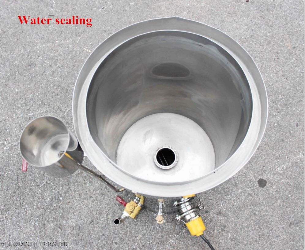

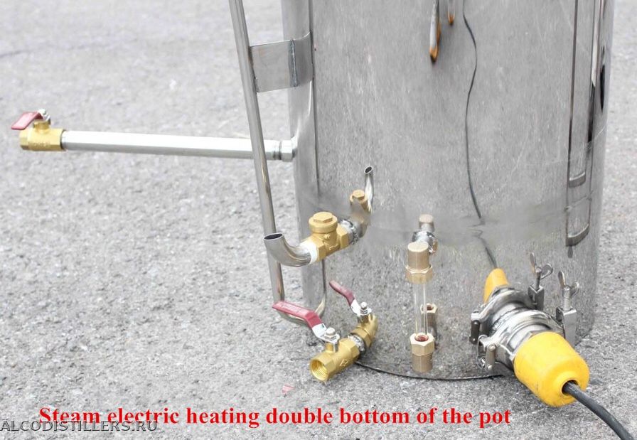

70 (2018-04-19 11:50:54 отредактировано dmytry)
Re: Котёл с водяной рубашкой
devil-arz,
Может такую конструкцию рассмотреть, если страшно с закрытой рубашкой связываться ?
В исполнении легче.

71
dmytry, как я понял, это обычный парогенератор, только в более сложном исполнении?
72 (2018-04-19 13:24:15 отредактировано )
dmytry, ну примерно такое и планирую, только не будет дополнительных труб для пара внутри, и по стенкам тоже будет вода, не только на дне внизу.
cern, ну да, типа парогена, только чуть сложнее в изготовлении но думаю немного эффективнее.
