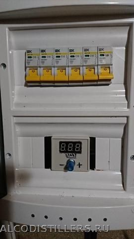

это внешний вид блока управления. 2 нагревателя по 3 тэна по 1,5 кВт. Один из нагревателей включен напрямую, через автоматы, другой через автоматы и регулятор

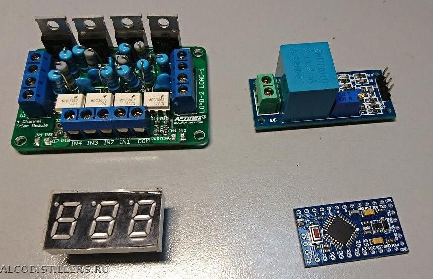

компоненты: Arduino pro mini, LED индикатор трехсегментный, силовой драйвер на moc3063 (тут четырехканальный, выбирайте подходящий) и вольтметр переменного тока для ардуины. Дополнительно потребуется USB-ttl FTDI232 для программирования и блок питания 5 вольт и энкодер с кнопкой или три кнопки для управления.

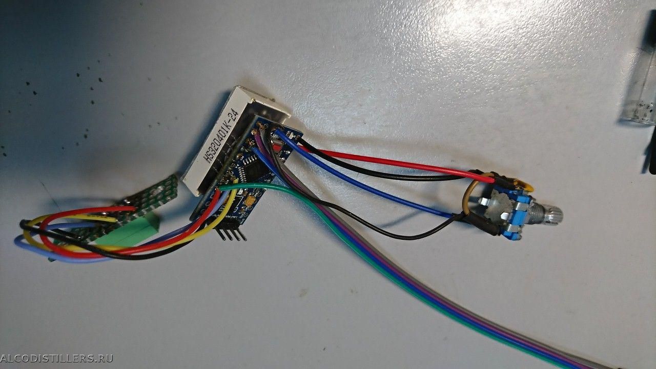

собственно устройство в сборе.
Описание сборки:
1. распаиваем пины для программирования, как показано на фотографии.
2. распаиваем питание и если предполагается i2c - A4 и A5 на внешний разъем. Я хотел использовать прибор со внешним управлением, но пока нет времени
3. 3 канала 10,11,12. Обратите внимание! общий идет не на GND, а на +5. Эти каналы подключаются к управлению силовой части. (входы драйвера moc3063)
4. Энкодер: направления - 8 и 9. Кнопка - A6. Общая на GND. Или три кнопки на эти-же контакты для энкодера раскоментируйте
//#define ENCODER // энкодер или кнопки

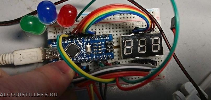

5. Самое вкусное - припаиваем индикатор, как показано на фотографии
На этом индикаторе 5 ног с одной стороны и 6 с другой. У индикатора ноги нужно немного разогнуть, чтобы они вошли в отверстия ардуно про мини. Сторона с 6 ногами сходит в ряд начиная с отверстия 2.
Далее прикручиваем радиатор с симисторам и подключаем тэны.
Готово.
оно же на макетке:
