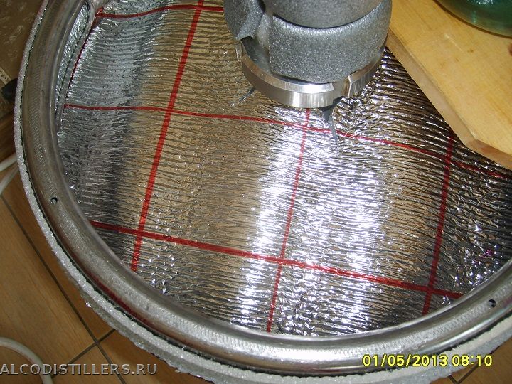

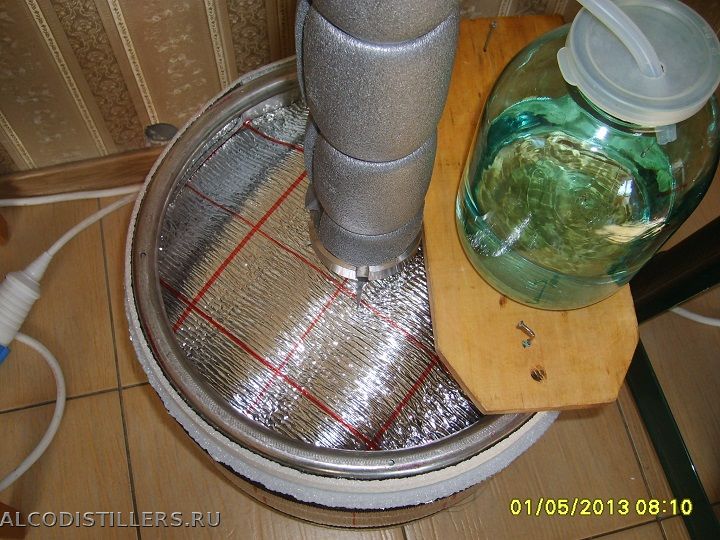

Konster, сверху тоже утеплено
снизу подумаю материал есть
1.5 часа полет нормальный Т как в начале при отборе тела отобрано 1.5л
