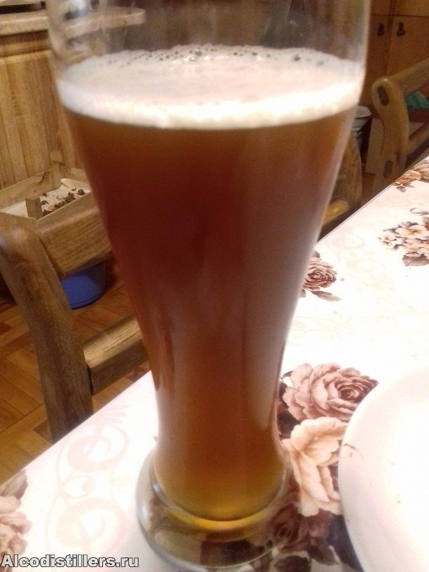

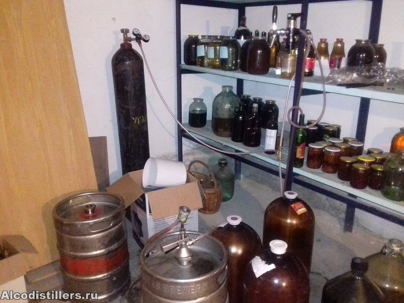

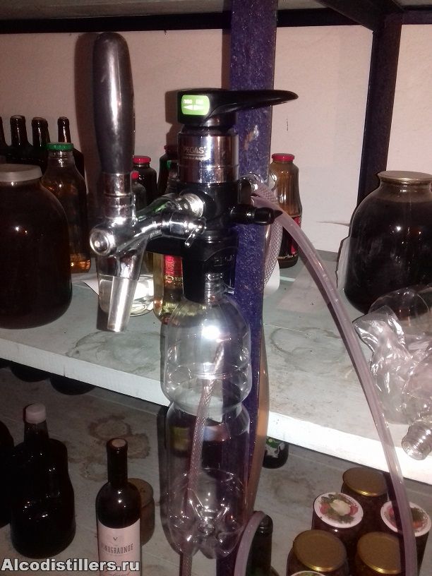

варю в пвк большими партиями по 100-200 литров, система розлива проста, как в любых пивнушках, за исключением, что я дезинфекцию часто провожу, одну кегу выделил под перекись водорода, и после розлива промываю шланги и систему раствором. На фото в бокале превосходный гречишный эль, а в пластиковых кегах медовуха карбонизируется. в подвале около 10-12 градусов круглый год, если через кран наливать, пенится сильно, а через пегас, если медленно наливать - отлично. Постоянно бегаю в подвал за добавкой *JOKINGLY*
То есть бутылку налил и сразу промывать надо?
183
Re: Разговоры о самодельном пиве
если налил и знаешь, что ближайший розлив будет не скоро, то лучше наверное промыть, там делов-то. По правилам магазинов разливаек, в конце рабочего дня промывка чистой водой, в конце недели чистящим средством. Но по мне лучше чаще промывать, заражений не было ни разу, я наливаю сразу несколько полторах на пару дней, если друзей нет, да и выпивается быстро.

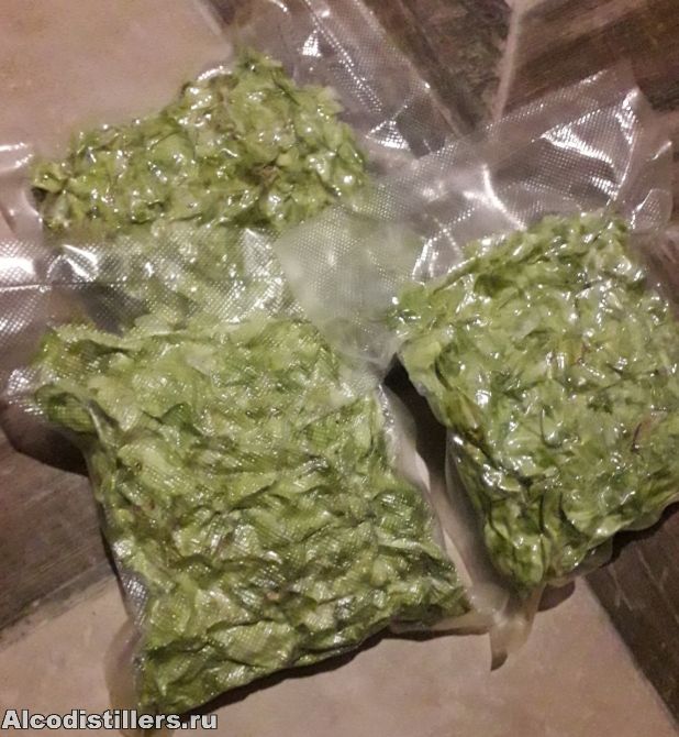

Нарвал пакетик хмеля сорта "Ставропольский подзаборный" :D Запах  обалденный. Вот думаю, а надо ли его вообще сушить? Может завакуумировать и в морозилку его?
В прошлом году эксперимент с диким хмелем не удался по причине того, что я положил его сушить на чердаке и напрочь забыл о нем до зимы :[

Да я как бы не собирался сушить-то. Просто свежий и заморозить...
А без пакета, да, быстро пропахнет мясом и другим содержимым морозилки.
Из почти ведра шишек получилось 3 пакетика. Зимой попробую сварить на нем пиво.
